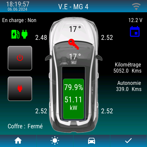

Ecran VE
les infos batterie, le bouton charge, températures, pression des pneus, cable branché, préchauffage.

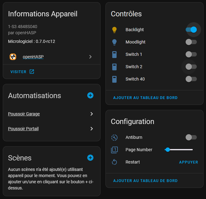

Ecran infos systeme
écran accessible uniquement avec le swipe
le bouton de redémarrage (qui scroll)
La luminosité avec le slider (ok avec la v0.7.0 rc12)

Le slider fonctionne mais mal, ça ne dimme pas a une certaine valeur ça coupe, comme un switch en fait
C’est un soucis de ton matériel alors, faut le reporter sur github. Il y a eu un problème identique sur les esp32 sunton qui on été fixer.
Non c’est plutôt soft, ça marche avec lvgl sur arduino, comme je le dis plus haut.
Il faut utiliser un autre gpio pour créer un pwm
pinMode (GFX-PWM, OUTPUT) ;
analogWrite(GFX-PWM, 127); // 0-255
Faut attendre une update du firmware
Cela fonctionne bien avec la 0.7.0-rc12 :+1:
A noter qu’avec cette release il ne propose pas le gpio38 dans les choix pour le backlight, je l’ai forcé dans la config.
Oui , je me suis mal exprimé. C’est un soucis du firmware par rapport a ton modèle d’esp.

{"page":3,"id":10, "obj":"obj"  , "x":   0, "y":0, "h":40,  "w":480, "text":"","bg_grad_color":"Blue", "bg_color":"Black","radius":0, "border_side":0, "click":0}
// image
{"page":3,"id":9, "obj":"img", "x":180, "y":5, "w":120,  "h":   31,  "src":"L:/VE_120x31.png","auto_size":0}
// image
{"page":3,"id":12,"obj":"img","x":40,"y":105, "w":400, "h":198 ,"src":"L:/VE_198x400.png" ,"auto_size":0}
// Slider Barre de charge MG4
{"page":3,"id":13,"obj":"bar","x":140,"y":50,"w":200,"h":40,"max":100,"min":1,"val":0,"radius":0,"radius10":0,"bg_color10":"Blush","bg_grad_color10":"Lime","bg_grad_dir10":2,"bg_color20":"Black","bg_grad_color20":"Navy","bg_grad_dir20":2,"border_width20":3,"border_color":"White"}
{"page":3,"id":14,"obj":"label","x":140,"y":54,"w":200, "h":30,"text_color":"White","text":"- - - -","align":"center" ,"text_font":24}
//Puissance de charge
//{"page":3,"id":15,"obj":"label","x":170,"y":400,"w":80, "h":20,"text_color":"White","text":"Chargeur à :","align":"right","text_font":14}
//{"page":3,"id":16,"obj":"label","x":260,"y":400,"w":40, "h":20,"text_color":"White","text":"- - -","align":"left","text_font":14}
//{"page":3,"id":18,"obj":"label","x":140,"y":310,"w":200, "h":25,"text_color":"White","text":"La Batterie est chargée à :","align":"center","text_font":18}
//en KW
{"page":3,"id":20,"obj":"label","x":190,"y":90,"w":100, "h":20,"text_color":"White","text":"- - -","align":"center","text_font":18}
//Temp Batterie
//{"page":3,"id":19,"obj":"label","x":190,"y":400,"w":60, "h":20,"text_color":"White","text":"\uE50F Batterie :","align":"left"   ,"text_font":14}
//{"page":3,"id":20,"obj":"label","x":255,"y":400,"w":40, "h":20,"text_color":"White","text":"- - -","align":"left","text_font":14}
// Temp Ext
//{"page":3,"id":23,"obj":"label","x":105,"y":190,"w":20,"h":30,"text_color":"Blue"   ,"text":"\uE50F","align":"right" ,"text_font":26}
{"page":3,"id":24,"obj":"label","x": 60,"y":192,"w":60, "h":30,"text_color":"Blue"  ,"text":"- - -","align":"right"  ,"text_font":18}
// Temp Int
//{"page":3,"id":26,"obj":"label","x":310,"y":190,"w":20,"h":30,"text_color":"Orange" ,"text":"\uE50F","align":"right" ,"text_font":26}
{"page":3,"id":27,"obj":"label","x":270,"y":192,"w":60,"h":30,"text_color":"Orange","text":"- - -" ,"align":"right" ,"text_font":18}
// pneus
// avant Gauche
{"page":3,"id":30,"obj":"label","x":90 ,"y":100,"w":60, "h":20,"text_color":"White","text":"- - - -","align":"center","text_font":18}
// arriere Gauche
{"page":3,"id":32,"obj":"label","x":90, "y":285,"w":60, "h":20,"text_color":"White","text":"- - - -","align":"center","text_font":18}
// avant Droit
{"page":3,"id":34,"obj":"label","x":320,"y":100,"w":60, "h":20,"text_color":"White","text":"- - - -","align":"center","text_font":18}
// arriere Droit
{"page":3,"id":36,"obj":"label","x":320,"y":285,"w":60, "h":20,"text_color":"White","text":"- - - -","align":"center","text_font":18}
// bat 12V
{"page":3,"id":38,"obj":"label","x":80,"y":160 ,"w":40 ,"h":20,"text_color":"Black","text":"- - -","align":"right","text_font":16}
{"page":3,"id":39,"obj":"label","x":95,"y":135 ,"w":30 ,"h":30,"text_color":"Blue" ,"text":"\uE0ED","align":"center","text_font":28}
// kilométrage
{"page":3,"id":60,"obj":"label","x":10,"y":50,"w":100,"h":30,"text_color":"White","text":"Kilométrage","align":"center" ,"text_font":18}
{"page":3,"id":61,"obj":"label","x":10,"y":70,"w":100 ,"h":30,"text_color":"White","text":"- - - - - - - - -","align":"center" ,"text_font":18}
// autonomie
{"page":3,"id":63,"obj":"label","x":380,"y":50,"w":100,"h":30,"text_color":"White","text":"Autonomie"  ,"align":"center" ,"text_font":18}
{"page":3,"id":64,"obj":"label","x":380,"y":70,"w":100 ,"h":30,"text_color":"White","text":"- - - -","align":"center" ,"text_font":18}
//  charge Maxi
//{"page":3,"id":47,"obj":"bar","x":450,"y":120,"w":20,"h":254,"min":1,"max":100,"val":0}
{"page":3,"id":48,"obj":"label","x":380,"y":315,"w":40,"h":30,"text_color":"Silver","text":"- - -","text_font":22,"align":"right" }
{"page":3,"id":49,"obj":"label","x":360,"y":340,"w":80,"h":60,"text_color":"Silver","text":"Charge Maximum","text_font":16,"mode":"break","align":1  }
// Bouton Charge Batterie
{"page":3,"id":50,"obj":"btn","x":180,"y":305,"w":120,"h":80,"border_color":"White","border_width":4,"bg_color":"Grey","bg_grad_color":"Black","text_color":"Lime","toggle":true,"outline_color":"Silver","outline_width":4,"outline_opa":50,"bg_color1":"Lime","bg_grad_color1":"Green","text_color1":"Black","text":"\uE10B\nCharge","text_font":20,"mode":"break","align":1 }
// Bouton Préchauffage Batterie
//{"page":3,"id":55,"obj":"btn","x":360,"y":330,"w":100,"h":80,"border_color":"White","border_width":4,"bg_color":"Grey","bg_grad_color":"Black","text_color":"Lime","toggle":true,"outline_color":"Silver","outline_width":4,"outline_opa":50,"bg_color1":"Lime","bg_grad_color1":"Green","text_color1":"Black","text":"\uE10B\nPréchauffage","text_font":16,"mode":"break","align":1 }
// Icone Chargeur Branché
{"page":3,"id":51,"obj":"label","x":135 ,"y":330,"w":30 ,"h":40,"text_color":"Red","text":"\uE6A5" ,"align":"center","text_font":30}
// Icone Batterie en Charge
{"page":3,"id":52,"obj":"label","x":315,"y":330,"w":30 ,"h":40,"text_color":"Red","text":"\uF40B" ,"align":"center","text_font":30}
//  Vélo
{"page":3,"id":80,"obj":"obj","x":0,"y":406,"w":480,"h":32,"border_color":"White","border_width":2,"click":0}
{"page":3,"id":70,"obj":"label","x":20 ,"y":410,"w":100 ,"h":40,"text_color":"Grey","text":" Vélo A.E. : " ,"align":"right","text_font":16}
{"page":3,"id":71,"obj":"label","x":120 ,"y":410,"w":80 ,"h":40,"text_color":"Silver","text":"- - - " ,"align":"left","text_font":16}
{"page":3,"id":72,"obj":"label","x":200 ,"y":410,"w":100 ,"h":40,"text_color":"Grey","text":"Batterie à " ,"align":"right","text_font":16}
{"page":3,"id":73,"obj":"label","x":300 ,"y":410,"w":80 ,"h":40,"text_color":"Silver","text":"- - - " ,"align":"left","text_font":16}
{"page":3,"id":74,"obj":"label","x":380,"y":410,"w":20 ,"h":40,"text_color":"Grey","text":"\uF2A2 " ,"align":"right","text_font":16}
{"page":3,"id":75,"obj":"label","x":400,"y":410,"w":60 ,"h":40,"text_color":"Silver","text":"- - - " ,"align":"left","text_font":16}

{"page":7,"id":5, "obj":"img", "x":385, "y":190, "w":55,  "h":55,"src":"L:/smartlife_55x55.png","auto_size":0}
{"page":7,"id":6,"obj":"label","x":373,   "y":245,"w":80, "h":20,"text_color":"White","text":"Smart Life","align":"center",  "text_font":12 }
{"page":7,"id":51,"obj":"label","x":120,   "y":270,"w":240, "h":30,"text_color":"White","text":"\uE004  XXXXXX@gmail.com  \uE70E","align":"center",  "text_font":16 }
// Bouton restart
{"page":7,"id":60,"obj":"btn","action": {"hold": "restart"},"x":140,  "y":305,"w":200,"h":60,"border_color":"White","border_width":2,"bg_color":"Grey","bg_grad_color":"Red","text_color":"White","mode":"scroll","align":0,"text":"     Maintenir Appuyé pour Redémarrer     ","text_font":32}
// Brightness
{"page":7,"id":39,"obj":"obj","x":15,"y":376,"w":440,"h":50,"radius":10,"bg_color":"Black","border_width":2,"border_color":"Grey","click":0}
{"page":7,"id":40,"obj":"label","x":30,"y":390,"w":100,"h":30,"text_color":"Silver","text":"Luminosité", "text_font":22, "align":"center"}
{"page":7,"id":41,"obj":"slider","x":140,"y":392,"w":256,"h":20,"min":1,"max":254,"val":25}
{"page":7,"id":42,"obj":"label","x":405,"y":390,"w":35,"h":30,"text_color":"Silver","text":"- - -","text_font":22,"align":"right" }
