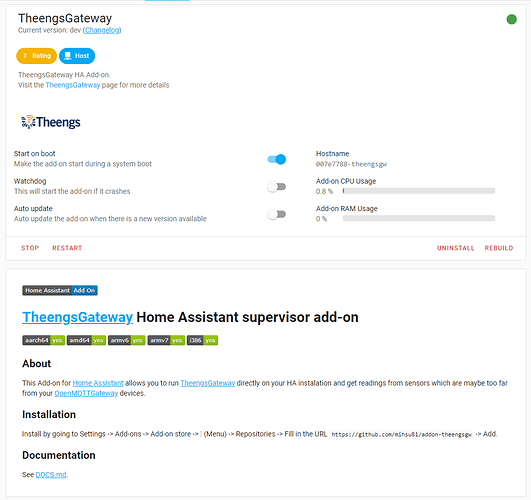

@mihsu81 a développé un addon qui permet d'utiliser Theengs dans Home Assistant:
Il peut être installé en ajoutant le repository dans le addon store, la documentation est ci dessous:
Theengs-Addon-install5
Il est donc désormais super facile d'installer, de configurer Theengs sur Home Assistant. Prochaine étape l'auto discovery.

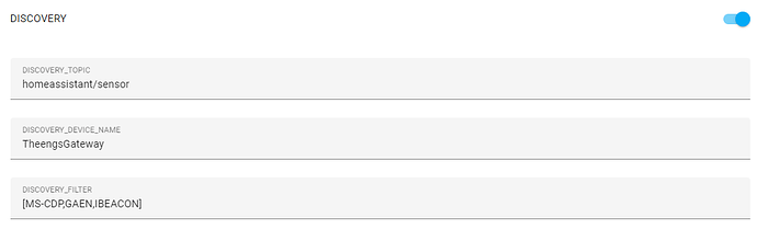

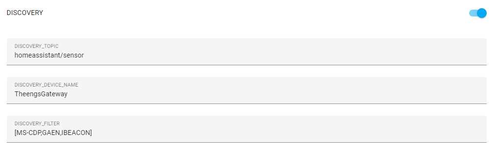

Nous venons juste d'ajouter l'auto-discovery des capteurs dans Theengs gateway.
Maintenant l'ensemble des capteurs supportés sont auto découverts et créés automatiquement dans Home Assistant.
Si vous avez des capteurs BLE cette solution permet de récupérer leurs information en moins de 5 min et sans faire de yaml!
L'option est activée par défaut avec l'addon:

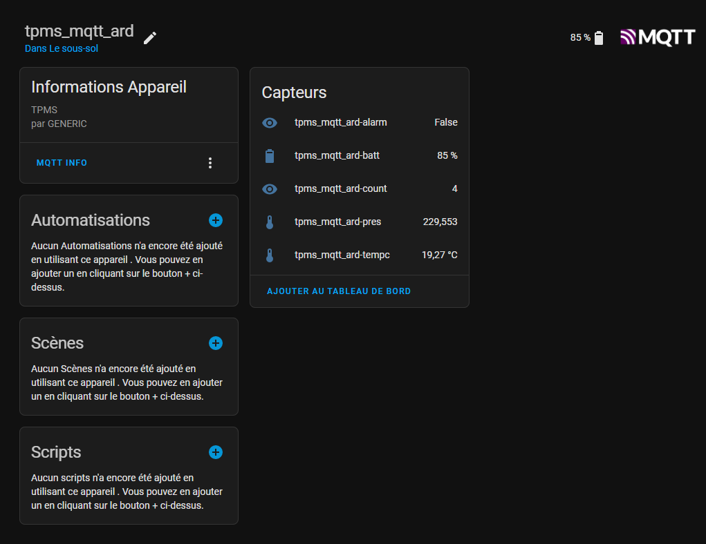

Actuellement 1 capteur créer autant d’entités que d’info remontée (nom, marque, temp, pression) et les infos sont bonnes.

  • Du coup, pour distinguer mes capteurs qui s’appellent tous TPMS (ou TPMS_2, etc) il faut renommer les 4*X entités 1 à 1.

  • Par ailleurs, je ne sais pas si c’est spécifique à mon cas, mais j’ai un info : count qui détermine la position 1 = Avant Gauche, 2 Avant Droit, 3 Arrière Gauche, 4 Arrière droit
    ça aurait pu servir à nommer les TPMS_X en fonction de cette info, dans les faits, c’est l’ordre de découverte… Aujourd’hui 4 c’est TPMS_2.

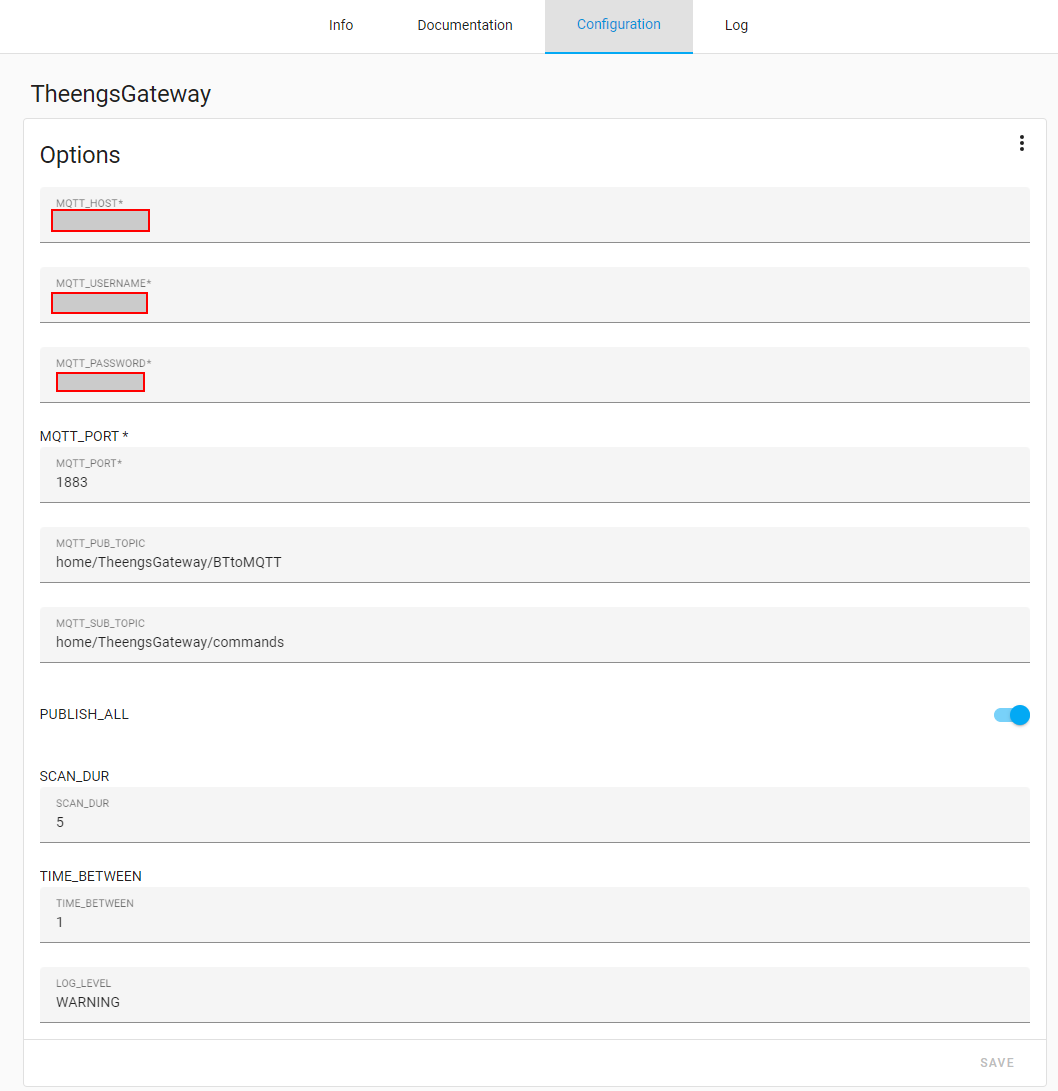

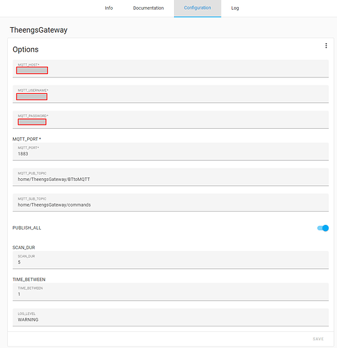

Étant toujours à la recherche d’une solution simple pour le BT vers le mqtt pour mes nut, tile, badge Somfy avec la possibilité d’avoir des antennes je tente de suivre les différentes évolutions de projets.
Lors de l’installation dans la page de configuration on peut choisir son broker mqtt et la partie user / mot de pass est obligatoire à saisir.
Or sur les environnement de test je n’ai pas de user / mdp c’est vide du coup je ne peux configurer l’add-on
Est il possible que ces paramètres soit libre de saisie ?

Bonjour Jerome,
Oui je peux enlever le caractere obligatoire pour l’utilisateur et le mot de passe mqtt.

En gros tu voudrais qu'on intègre le count dans le nom du device et des entités, si je comprends bien?
Oui un truc pour les différencier dès le début, count ou si c’est spécifique reprendre l’info d’un endroit plus général :
« count »: 1,
« name »: « TPMS1_100359 »,
Dans mon cas les adresses MAC contiennent aussi le count
« id »: « 80:EA:CA:10:03:59 »,
