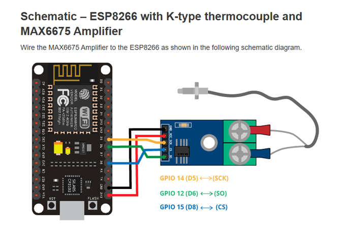

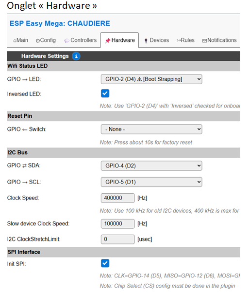

Branchements entre EPS8266 et MAX6675

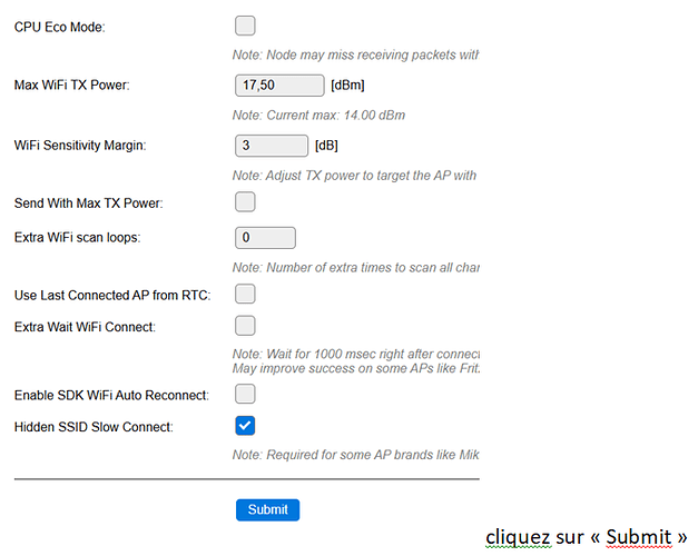

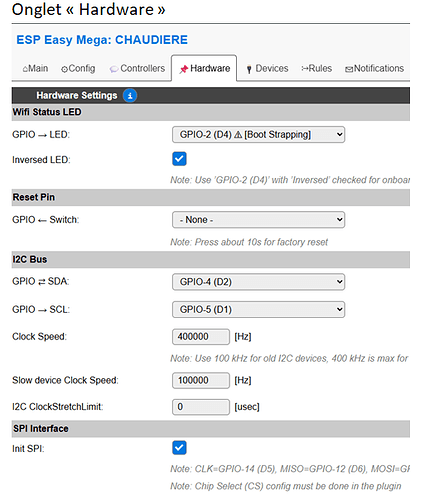

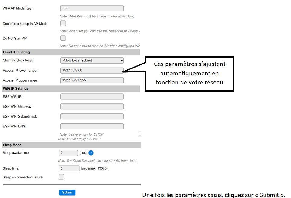

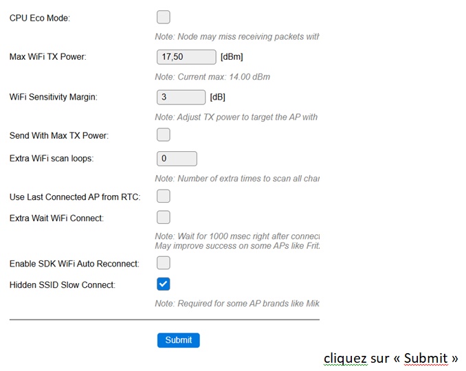

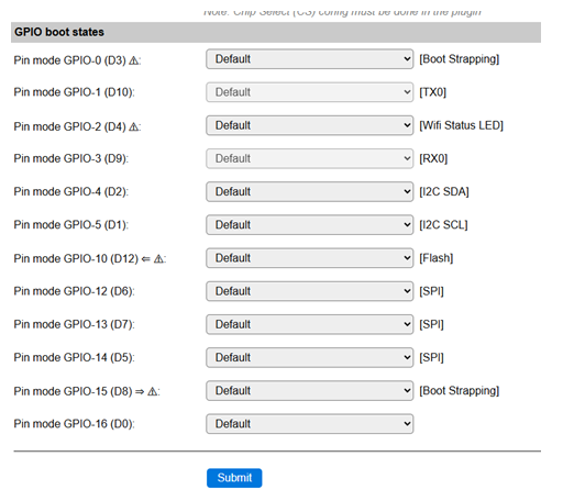

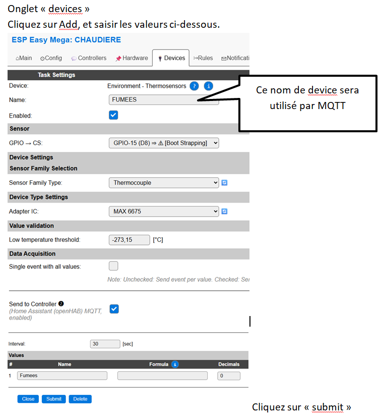

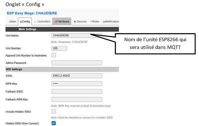

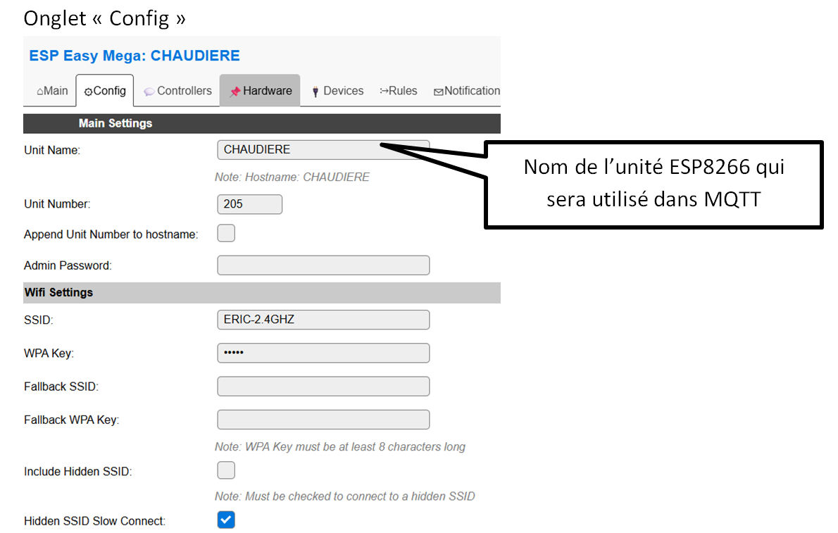

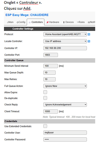

Une fois l’ESP8266 flashé avec la version ESP_Easy_mega_20260121_climate_A_ESP8266_4M1M (de préférence), l’enregistré sur le réseau WIFI du réseau IoT, puis il faut faire le paramétrage suivant.

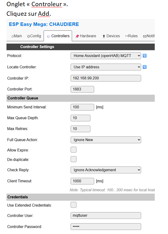

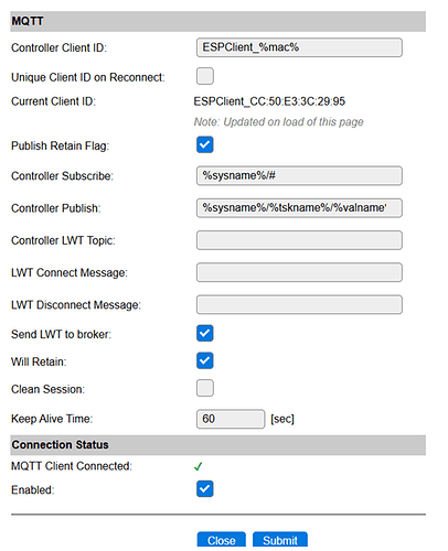

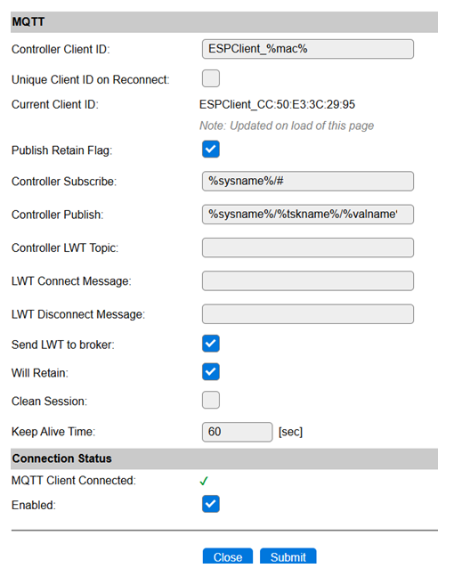

Pour ce paramétrage vous avez besoin du nom et mot de passe de l’utilisateur MQTT.
L’adresse IP du contrôleur sera celle de votre HOME ASSISTANT.

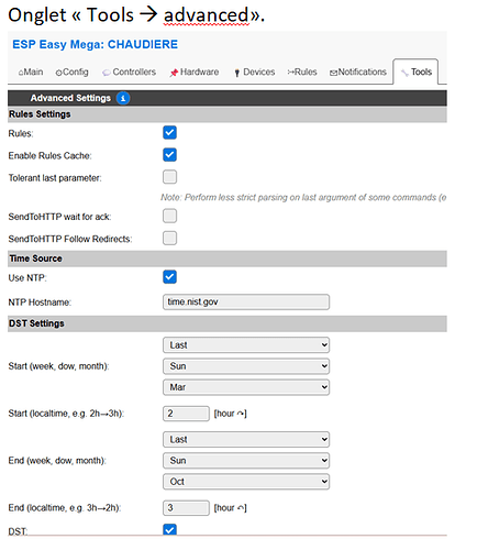

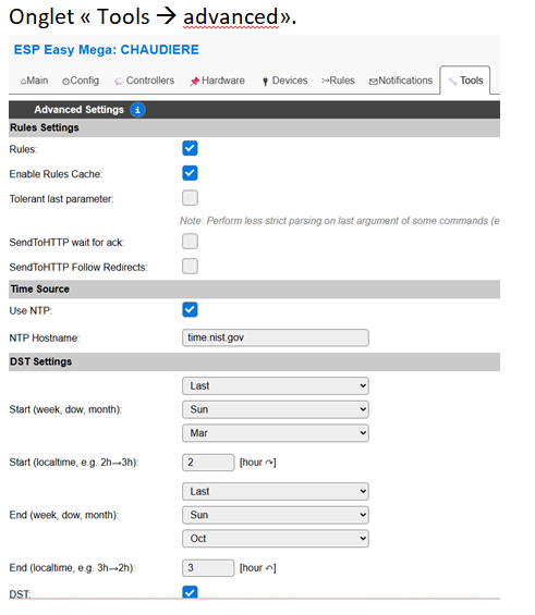

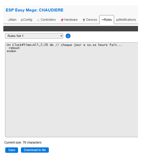

Onglet « rules » (option non obligatoire)
Pour avoir un reboot automatique de l’ESP8266 à une heure prédéfinie.

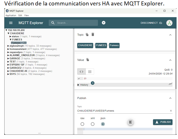

Ajoutez les lignes suivantes en adaptant le nom de votre capteur à la ligne state_topic qui se décompose de la façon suivante : Nom de l’ESP8266/Nom du device/Valeur du device que l’on retrouve facilement dans le MQTT exploreur.

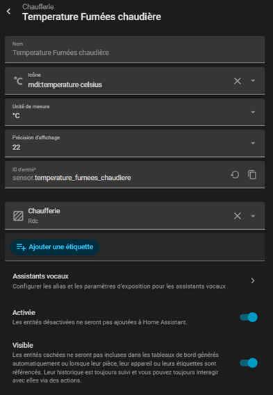

Cliquez sur enregistrez et redémarrer Home assistant.

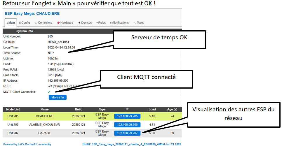

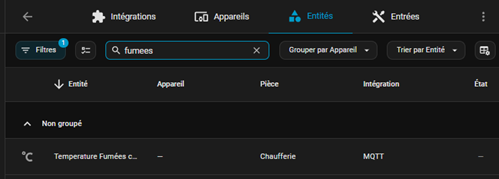

Dans HA–> appareils et services → entités vous devez retrouver votre capteur

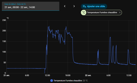

Maintenant vous pouvez exploitez ce capteur comme vous voulez !
Exemple
