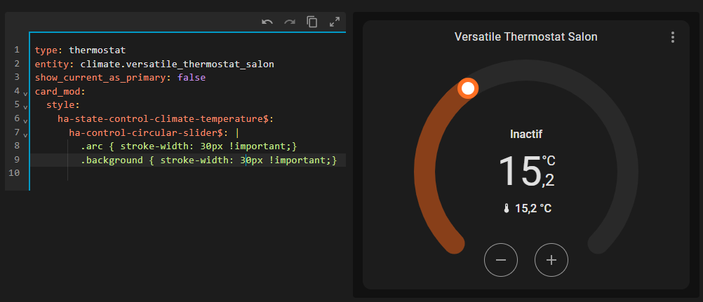

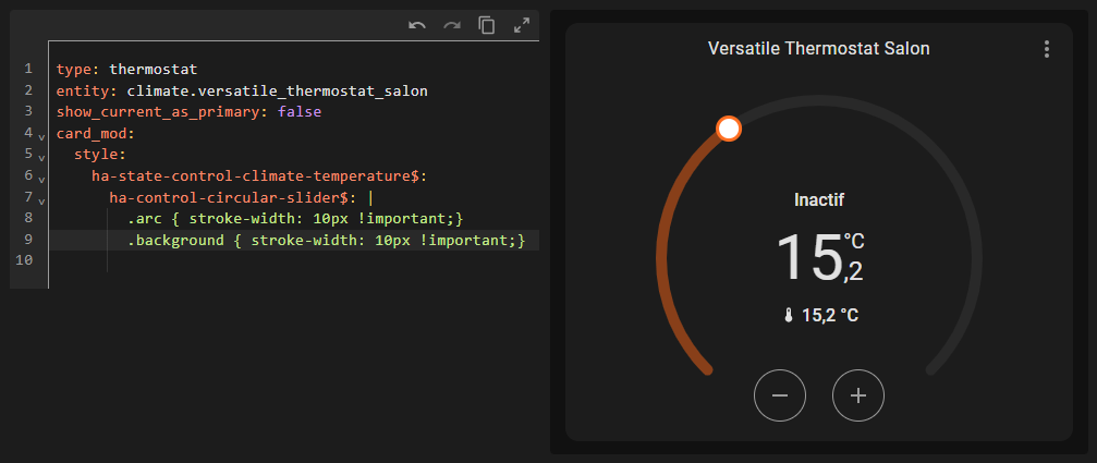

Si il n’y a pas d’option, toute carte peut être modifiée avec card_mod si jamais.
voici un exemple avec card_mod :
type: thermostat
entity: climate.versatile_thermostat_salon
show_current_as_primary: false
card_mod:
  style:
    ha-state-control-climate-temperature$:
      ha-control-circular-slider$: |
        .arc { stroke-width: 30px !important;}
        .background { stroke-width: 30px !important;}

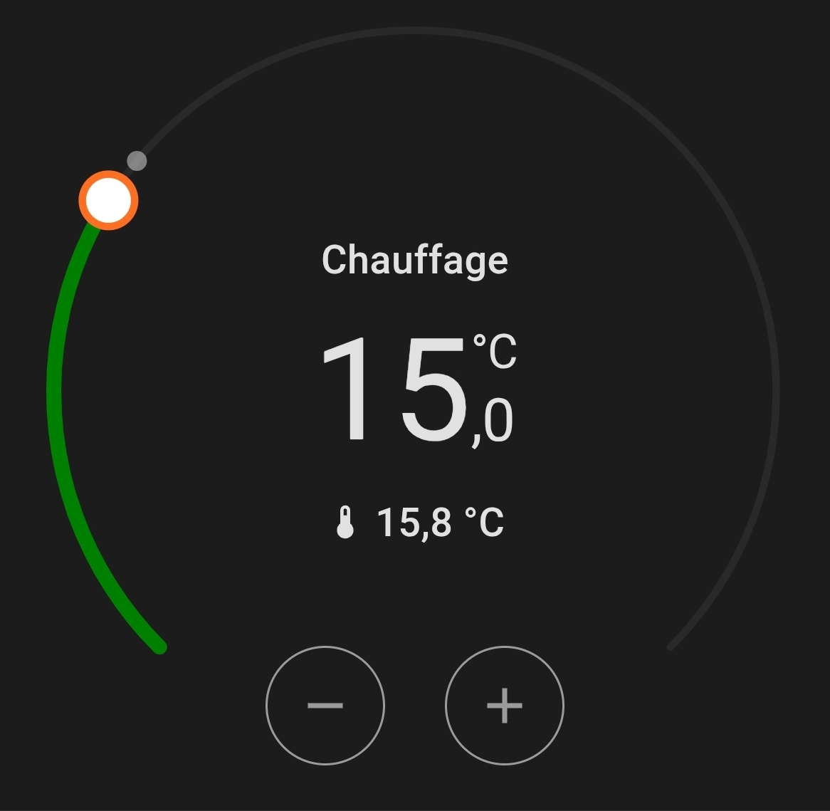

Une dernière petite question, je change la couleur avec ce code mais je ne trouve pas pour changer le rond de consigne au bout. Surtout l’interieur blanc du « knob »
type: thermostat
entity: climate.thermostat_chambre_james
card_mod:
  style:
        .arc {
          stroke-width: 6px !important;
          stroke: green !important; /* Ou un code hexa comme #4CAF50 */
        .background {
          stroke-width: 3px !important;
As-tu un post ou code pour m’aider dans ce changement ?
Merci d’avance

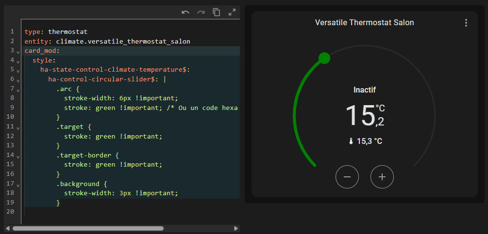

card_mod:
  style:
        .arc {
        .target {
        .target-border {
        .background {
