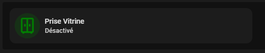

Progressivement j'essaie de simplifier mon HA, j'ai basculé pas mal de cartes de mushromm à tile (light, door, switch) avec des résultats équivalents à mushroom.
Mais il y en a encore ou je n'ai pas trouvé de solution, pas de problème pour le changement de couleur des icones mais je bute sur la taille des icones pour arriver à cet exemple :
code carte mushroom

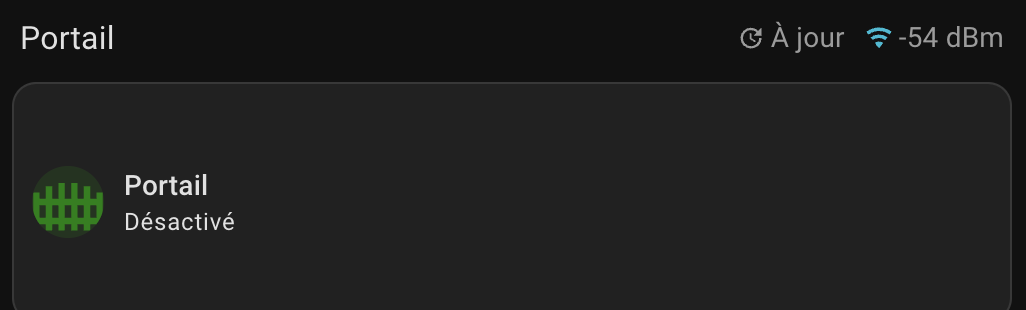

Pour l'instant le résultat n'est pas terrible avec la carte tile
code carte tile
type: horizontal-stack
  - type: tile
    features_position: bottom
    vertical: false
    entity: switch.portail_switch_0
        ha-tile-icon {
          {% if is_state(config.entity, 'off') %}
            --tile-icon-color: green !important;
            --tile-icon-color: orange !important;
        ha-tile-icon {
          --mdc-icon-size: 38px;
grid_options:
  columns: 12
  rows: 2
j'arrive à modifier la taille de l'icone mais pas le fond de carte de l 'icone
Est ce que quelqu'un aurait trouvé la solution ?

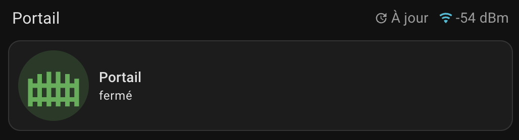

test ce code:
    ha-tile-icon$: |
      div {
        width: 50px !important;
        height: 50px !important;
        border-radius: 50% !important;
      ha-tile-icon {
avant:
après:
Super
Merci beaucoup
