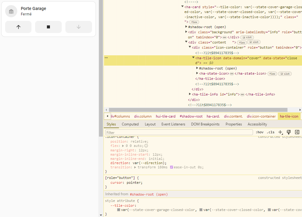

J’aimerais maintenant être capable d’afficher une couleur d’icône différente selon l’état de la porte de garage :
  • icône rouge lorsque la porte de garage est ouverte
  • icône verte lorsque la porte de garage est fermée
J’ai essayé plusieurs solutions en vain, notamment celle ci-dessous (à partir des information de ce post) :

@WarC0zes : j’ai testé et malheureusement cela ne fonctionne pas… incompréhensible.
@chrisdelt : j’ai parcouru le thread hier et c’est à un de ces posts que je faisais référence. La solution préconisée est identique à ce que WarC0zes propose et donc ne fonctionne pas.
Cela doit évidemment venir de ma config mais je ne comprends pas où cela peut coincer.
Je suis également tombé sur ce thread où la problématique est exactement la même que la mienne. La solution proposée dans ce post fonctionne pour la personne et est très proche de ce que vous évoquez… et encore une fois cela est sans effet chez moi.
Dans la vidéo ci-dessous il est expliqué comment identifié les balises auxquelles correspondent les objets que l’on voit sur l’interface :
J’ai réussi à faire changer de couleur l’icône en modifiant manuellement le style de la balise ha-tile-icon et/ou ha-state-icon, mais pas autrement.
peut tu copier le JS path et le poster, pour ha-title-icon et ha-state-icon.

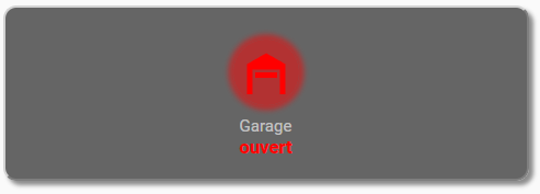

Pour ça :
82 lignes avec les animations, les changements de couleurs, etc… mais bon, faut ajouter les boutons…
Plus sérieusement, pour des « grosses » cartes, je commence à trouver button-card plus efficient que « card-mod ». Moins lourd à charger.
Mais bon ça reste subjectif :wink:
Des grosses cartes comme ça ?

@WarC0zes : les voici :
  • ha-tile-icon : ha-card > div.content > div > ha-tile-icon
  • ha-state-icon : ha-card > div.content > div > ha-tile-icon > ha-state-icon

Je viens de tester (avec et sans le chemin copié avec le Copy selector) :
Comme pour les autres tentatives cela n’a aucun effet dans le dashboard :
La valeur –tile-color positionnée dans le CSS de la page semble remplacée automatiquement par les couleurs par défaut –state-cover : peut être y a-t-il eu des changements avec les dernières mises à jour ?
