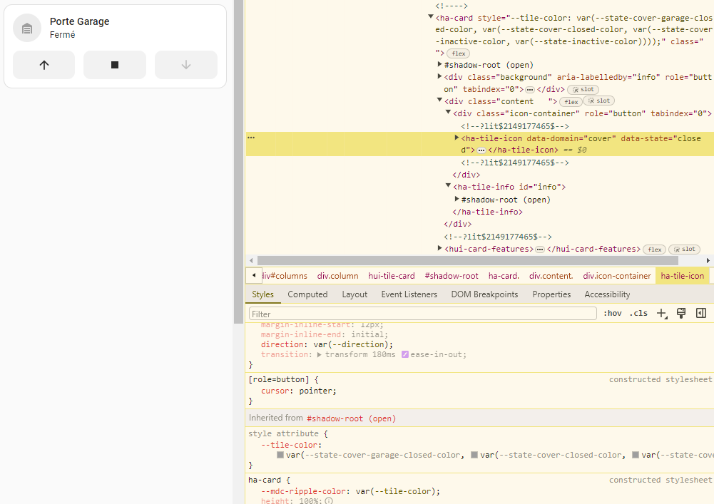

Voilà les versions installées de mon côté :
Je commence à me dire que ça doit venir de là…
Hum c’est curieux :thinking:

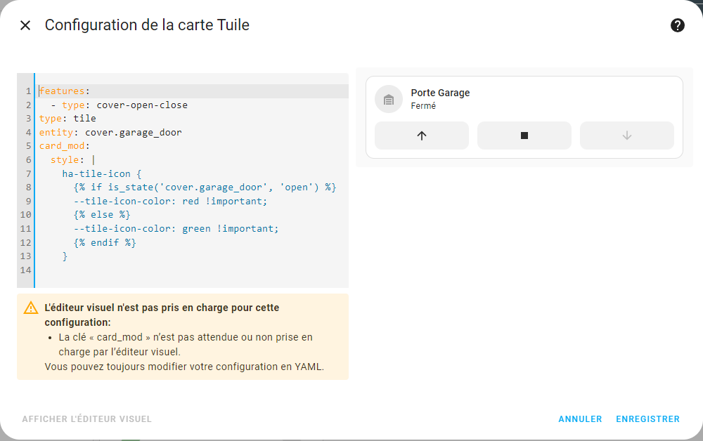

As-tu bien installé « card mod » via hacs ?
Je me posais la même question !!!
+1 je viens de tester de mon côté et un simple copié / coller de ta carte et cela fonctionne pour moi:
Je suis confus… j’étais convaincu que card-mod était intégré par défaut dans Lovelace et je n’ai même pas pensé à creuser de ce côté là :man_facepalming:
Et donc après avoir installé HACS et card-mod et bien cela fonctionne :
Je ne fais pas le test d’ouvrir la porte de garage, je ne suis pas à la maison :rofl:
Merci à tous pour votre aide et votre patience !!
Top & Bonne Découverte !

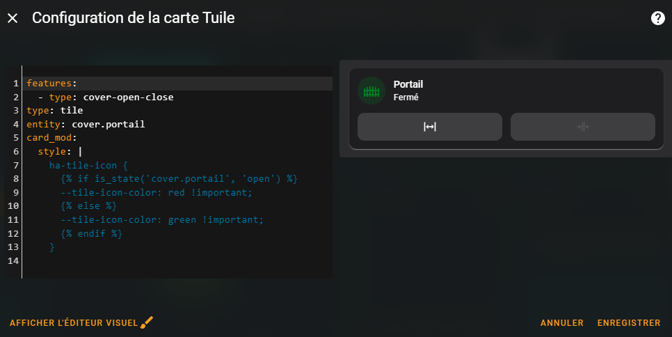

Tu peux améliorer le code avec cette version :
features:
  - type: cover-open-close
type: tile
entity: cover.portail
card_mod:
  style: |
    ha-tile-icon {
      {% if is_state(config.entity, 'open') %}
      --tile-icon-color: red !important;
      --tile-icon-color: green !important;
Il évite de mettre l’entité dans la template, et tu peux le réutiliser pour une autre carte « tile » basée sur un cover.
Et en utilisant « decluttering-card » comme indiqué par @WarC0zes ce sera plus simple :wink:
le !important est pas utile, ca fonctionnais sans chez moi.
