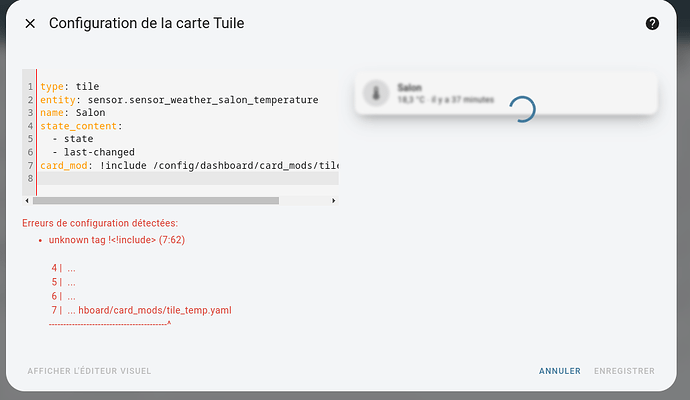

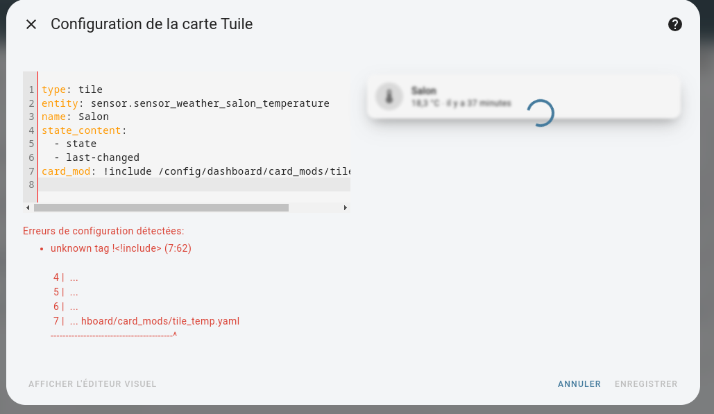

Je profite de ce fil de discussion pour mon problème qui est de pres ou de loin lié à celui-ci,
J’essaye de reproduire ceci :
En particulier l’utilisation de !include, mais ça ne fonctionne pas :
Une idée ?
Je dirai que tu es en mode « storage », et que ce que tu essaies de faire n’est valable qu’en mode « yaml ».
Merci @Herbs pour ta réponse , tu dois faire référence à ceci:

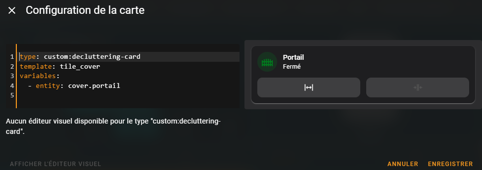

J’ai tenté de contourner avec decluttering-card, mais les tile-card « decluttered » ne se comportent pas de la même façon (la carte prend toute la largeur dans une grille de vue de type section)
Je commence à mieux comprendre ceux qui mascagnent avec le yaml pour leur dashboard :sweat_smile:
Exactement.
Si tu restes sur du basique (mode storage sans vue de type section), ça passe correctement :
decluttering_templates:
  tile_cover:
    card:
      features:
        - type: cover-open-close
      type: tile
      entity: '[[entity]]'
      card_mod:
        style: |
          ha-tile-icon {
            {% if is_state(config.entity, 'open') %}
            --tile-icon-color: red !important;
            --tile-icon-color: green !important;
type: custom:decluttering-card
template: tile_cover
variables:
  - entity: cover.portail
