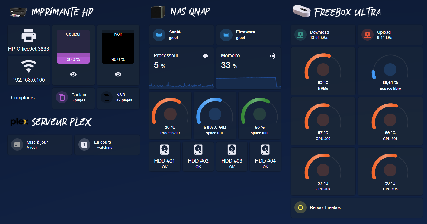

J’ai réussi voici le résultat
Je l’ai fais avec card-mod
Je vais essayer aussi la technique de @John

c’est des layoud-card, avec du style appliqué grâce à mod-card, comme le code que j’ai donné ci dessus
ensuite c’est un fond de montagne.
rien d’exceptionnel ^^
Je’ ai déjà testé ces possibilités, mais je rame encore un peu pour les différents paramètres et leur hiérarchie.
Actuellement j’essaie de faire ceci, mais je galère pour faire une card simple:
Button simple

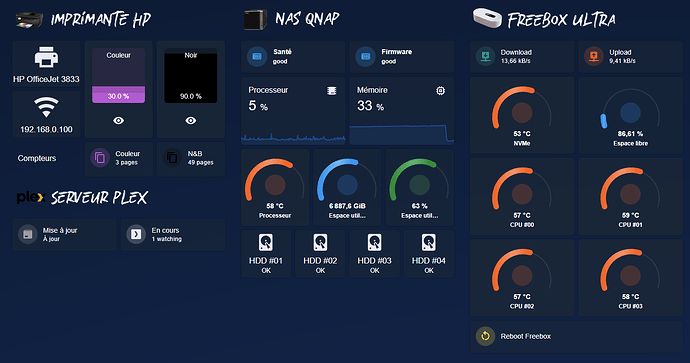

Je déterre le topic ^^
Pour faire mes titres j’ai fait des images avec un background transparent.
type: picture
image: local/medias/titres/Titre_Freebox.png
theme: waves_jeromarsan
      width: 80%;
      background: none;
      box-shadow: none;
    h1.card-header {
      padding: 0px;
    div#states.card-content {
      padding: 0px;
