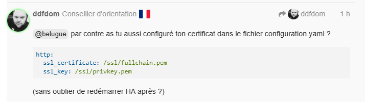

@belugue par contre as tu aussi configuré ton certificat dans le fichier configuration.yaml ?
http:
  ssl_key: /ssl/privkey.pem
(sans oublier de redémarrer HA après ?)
tu dis ça ne marche pas mais tu fournis un log qui dit que tout est ok !

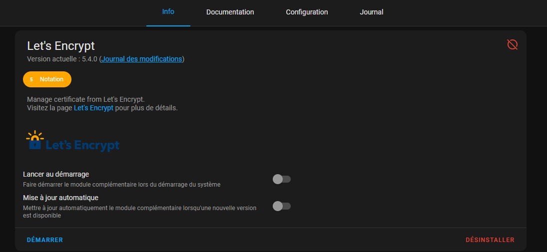

C’est le problème actuel : LE s’est bien initialisé mais il s’est arrêté après le reboot il y a environ 1/2 heure.

c’est normal, LE ne se lance que pour renouveler un certificat, après il s’éteint. C’est toujours éteinds LE.
Il faut juste le relancer 3 semaines avant la date de fin du certificat.
Comme expliqué par @ddfdom et @WarC0zes LE sert juste une fois tous les 3 mois à te générer un certificat HTTPS valide.
Il s’allume, génère le certificat (si le port 80 est ouvert) et s’éteint.

c’est dans le configuration.yaml de HA que doivent etre ajoutées ces lignes
Attention, il y a plusieurs configurations!

    les lignes indiquées par @ddfdom y sont bien et servent à indiquer à HA où aller chercher les fichiers du certificat http

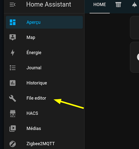

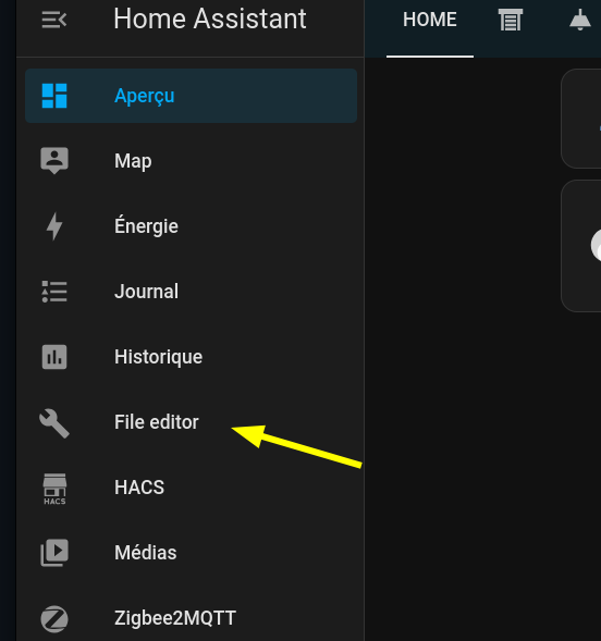

tu as surement l’addon file editor installé ?
de la tu ouvres le configuration.yaml
et tu ajoutes les lignes
http:
et tu n’oublies pas de redémarrer HA

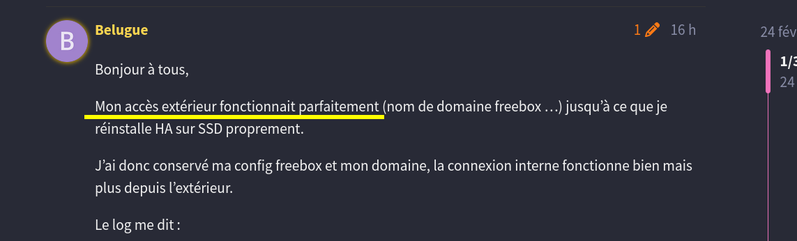

J’ai dit aussi que ça fait un an que je n’ai pas touché à cette application et je ne me rapelle pas avoir fait ce genre de bidouilles ; je te précise aussi que je faisais des nuits complètes, que je n’avais pas besoin de solliciter qui que ce soit . A présent je remercie tous les participants et bénévoles qui acceptent de m’aider. Merci à vous tous
Bien meilleur comportement à présent. L’accès extérieur fonctionne parfaitement. Merci à vous.
