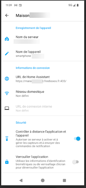

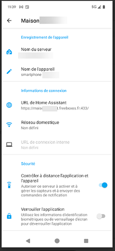

la config de mon appli companion (pas d’ip locale définie… depuis le smartphone tout passe via l’exterieur):
accès via navigateur depuis n’importe où en tapant: https://maisonxxxx.freeboxos.fr:433
accès uniquement depuis le réseau local en tapant https://192.168.1.9:8123 mais avec un warning comme dit plus haut
