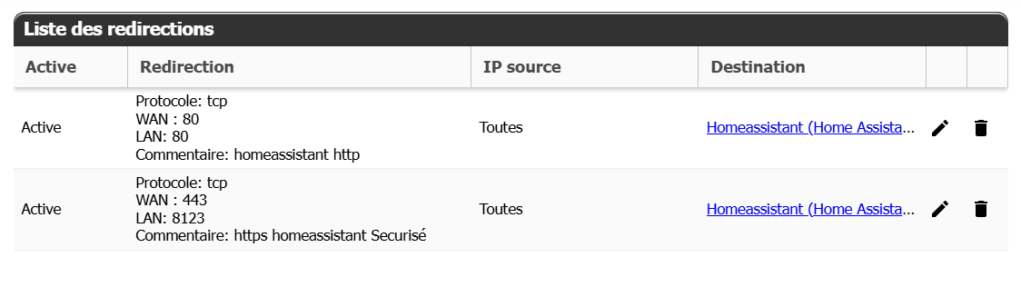

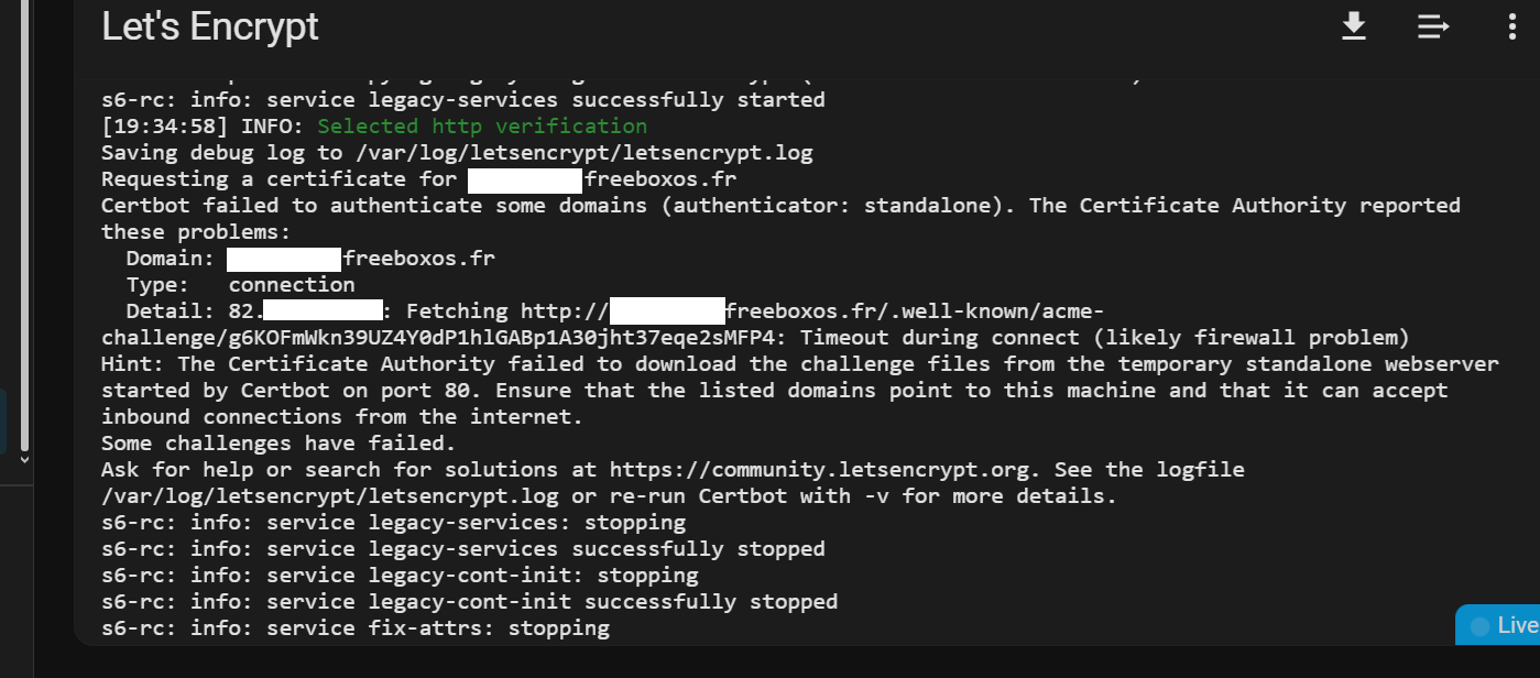

Mon accès extérieur fonctionnait parfaitement (nom de domaine freebox …) jusqu’à ce que je réinstalle HA sur SSD proprement.
J’ai donc conservé ma config freebox et mon domaine, la connexion interne fonctionne bien mais plus depuis l’extérieur.

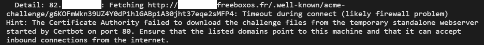

Le log me dit :
J’ai tenté de changer l’email d’enregistrement de Let’s Encrypt, remplacer le port 80 lar 443, sans résultat.
Je ne comprend pas le message d’erreur,
Merci pour votre aide

Ton port 89 est pas bon c’est clairement ce qui indique le message d’erreur
Moi la configuration des ports de l’addon let’s encrypt et la configuration de tes translations ports dans la box
Port 80 de ta box vers le 80 de l’ets encrypt si il n’a pas été modifié (c’est l’IP de HA)

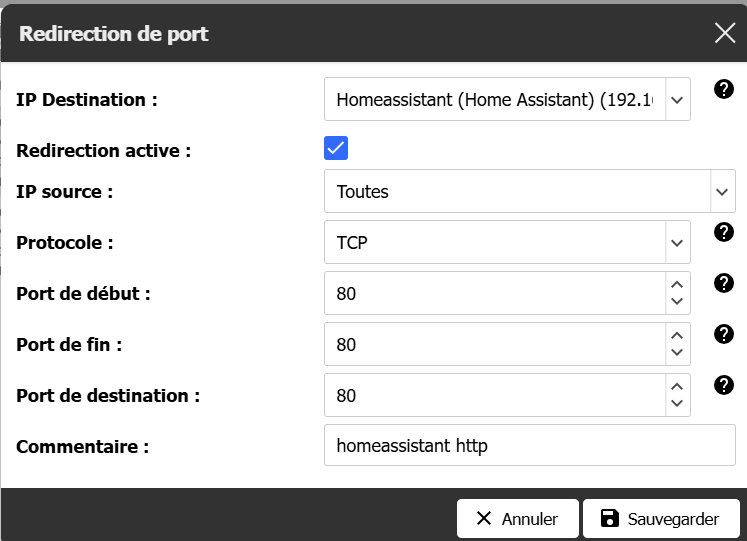

J’ai répondu dans l’énoncé de mon problème : en interne, j’accède par le port 80 sans problème, tout comme je pouvais le faire avant de passer sur SSD. Je reformule, la config de la freebox est correcte.
L’accès externe par contre ne fonctionne plus bien que la configuration n’ait pas changée. Dans le log on constate que LE ne s’initialise pas correctement et qu’il a conservé une trace de mon nom de domaine.

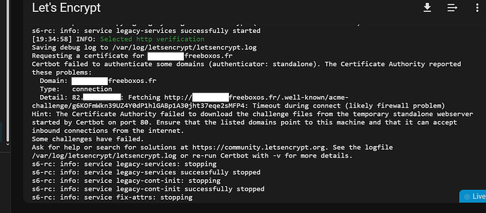

pourtant le message est clair
il n’atteins pas le port 80 de let’s encrypt il y’a donc bien un soucis de redirection de port vérifies le cheminement

la solution tu l’as , c’est juste mal paramétré dans ta box pareil ou son les screenshot de ta box ?

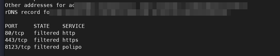

sinon j’ai testé ton IP et aucun port ouvert :wink:
attention à cacher ip et NDD. J’ai modifié ta capture.

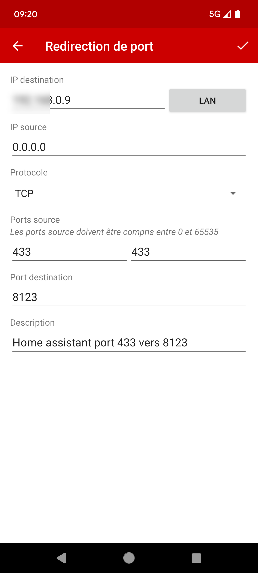

Ce que cherche à t’expliquer @ddfdom c’est qu’il y a deux modes de fonctionnement différents:

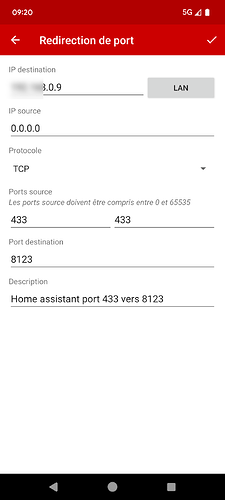

  • le mode normal (lorsque le certificat est valide) où tu cherches à accéder à HA sur le port 8123 sur l’ip de HA
    et tu dois donc faire une redirection sur ta freebox du port 443 de ton nom de domaine freeboxos (https) vers le port 8123 de l’IP locale de ton HA.
    exemple du mien dans l’interface mobile freebox (le port c’est 433 chez moi mais ça marche pareil que 443 chez la plupart des gens, et xxxx.0.9 c’est l’IP locale de HA) :

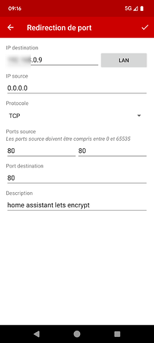

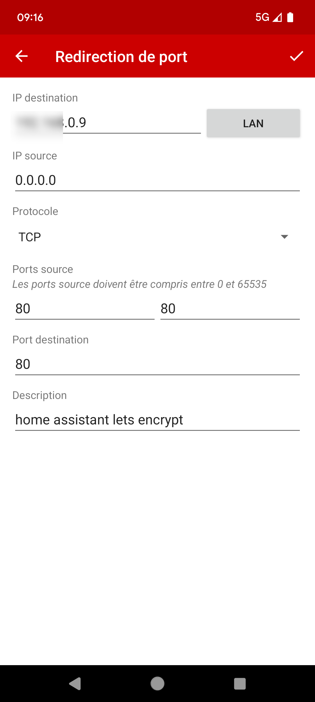

  • le mode de renouvellement du certificat où pour renouveler ton certificat, Let’s Encrypt cherche temporairement à accéder au port 80 de ton HA.
    Il faut donc au moins durant le renouvellement du certificat (donc dans ton cas tant que LE n’a pas démarré correctement et renouvelé ton certificat) rediriger le port 80 de ta freebox vers le port 80 de l’ip de ton HA. Cette redirection peut être temporaire, mais ce n’est pas indispensable (en tout cas c’est ce que j’ai découvert là: Automatisation du renouvellement de certificat avec freebox revolution et letsencrypt)
    exemple du mien dans l’interface freebox mobile (l’addresse ip finissant en 0.9 est l’adresse ip locale de mon HA):

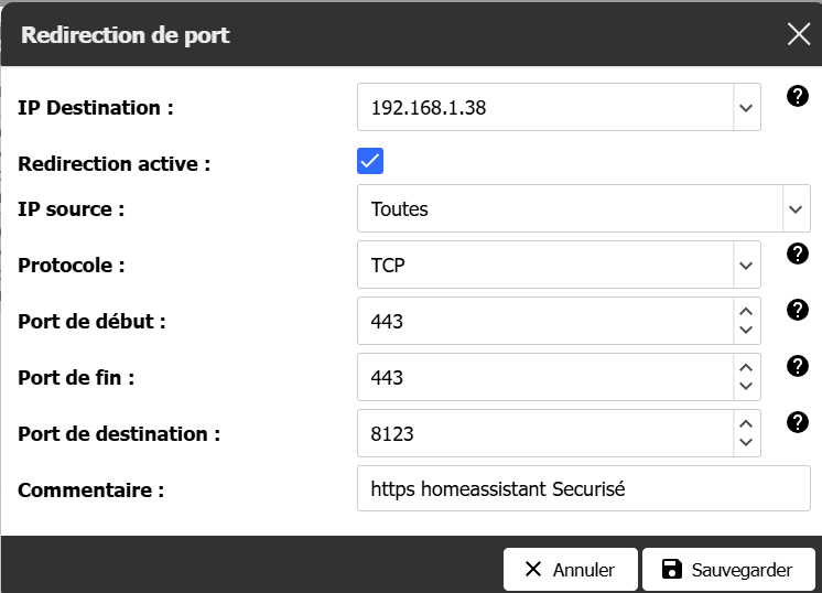

Tous tes screenshots que tu as envoyé, ainsi que les réponses que tu as eu, montrent bien que c’est cette deuxième redirection qui ne marche pas. Alors oui, ça a marché (pendant environ 3 mois), mais lorsque ton certificat est devenu périmé, Let’s Encrypt à cherché à le renouveler, mais le port 80 n’étant pas ouvert, il n’y est pas arrivé. Tant que tu n’ouvrira pas ce port (temporairement pour le renouvellement ou définitivement), il n’y arrivera pas.

J’ai repris ma copie et bien entendu j’ai trouvé une erreur.
En tête de la redirection du 443, j’ai laissé trainer l’ancienne adresse (… 159). Maintenant j’ai bien le port 443 redirigé.
