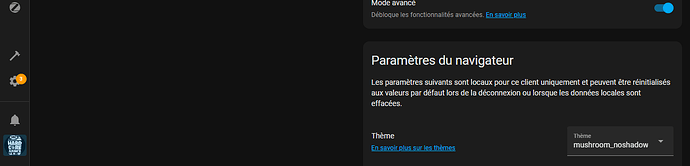

Non, c’est juste à mettre dans le thème.
si tu as suivi le tuto pour faire un thème. Après il faudra redémarrer HA, pour la prise en compte.
Puis dans ton profil choisir le thème que tu as créé.
pour le thème ces lignes suffise:
mushroom_noshadow:
  ha-card-border-width: 0
  modes:
    light: {}
    dark: {}
OK pour choisir le thème dans le profil, c’est logique, mais que se passe t-il si dans une autre carte je ne veux pas de ces contraintes (ombre, filet…) ?
Avec le thème, c’est toutes les cartes qui n’auront plus de bordure.
