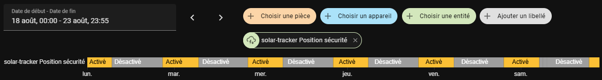

Le passage en mode fonctionne correctement, mais je cherche comment repasser en “mode asservi” si, pendant X minutes, le vent est repassé en dessous d’une valeur $vitesse_vent_faible

par contre si tu as un coup de vent la nuit et que ça redevient vent faible, tu vas sortir du storm_mode.
Faudrait ajouter quelques conditions.

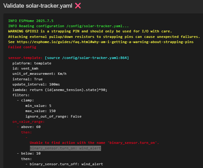

J’ai eu cette erreur à la validation du code (j’ai remplacé alerte_vent par wind_alert) :
binary_sensor.turn_on n’est apparemment pas possible sous ESPHome.

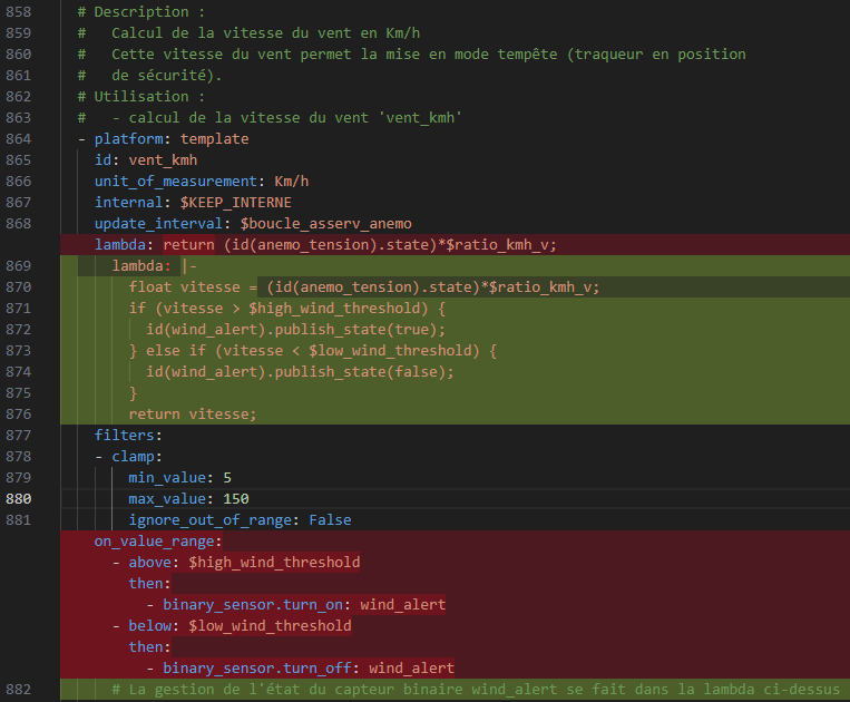

J’ai donc dû modifier le code (avec l’aide de Copilot :wink: ) comme ceci :
(en rouge, ce qui va être supprimé, en vert ce qui est ajouté)
Voici le code modifié qui passe la validation :

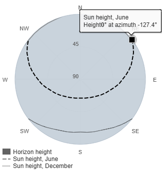

pour ma position, j’ai trouvé ce schéma qui indique bien une valeur négative sur le lever du soleil :
Pourtant, ça fonctionne, j’ai du mal à comprendre pourquoi :thinking:
Tu peux trouver une définition ici Azimut — Wikipédia
Ensuite tout est une question de convention.
Pour faire un tour, il faut 360°.
Tu peux faire du -180;+180, ou 0;360, ou -90;270.

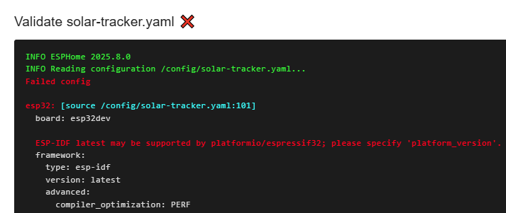

@Scorpix , bonjour à toi et désolé de te déranger de nouveau mais j’ai un soucis de mise à jour avec le code ESPHome.
Lorsque je mets ceci :
esp32:
  board: esp32dev
  framework:
    type: esp-idf
    version: latest
    advanced:
      compiler_optimization: PERF # Aide si le µC est à la peine à cause des calculs
J’ai ce message d’erreur à la validation avant compilation :
Et je n’arrive pas à trouver la bonne version de platform_version, j’ai essayé avec :
Platform Version ESP-idf version
6.9.0 5.3.1
La validation passe, mais la compilation plante :

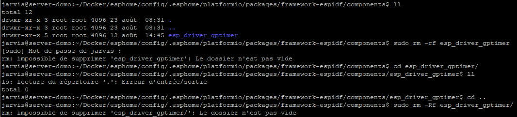

[Errno 39] Directory not empty: '/config/.esphome/platformio/packages/framework-espidf/components/esp_driver_gptimer'
Please manually remove the file `/config/.esphome/platformio/packages/framework-espidf/components/esp_driver_gptimer`
[Errno 39] Directory not empty: '/config/.esphome/platformio/packages/framework-espidf/components'
Please manually remove the file `/config/.esphome/platformio/packages/framework-espidf/components`
[Errno 39] Directory not empty: '/config/.esphome/platformio/packages/framework-espidf'
Please manually remove the file `/config/.esphome/platformio/packages/framework-espidf`

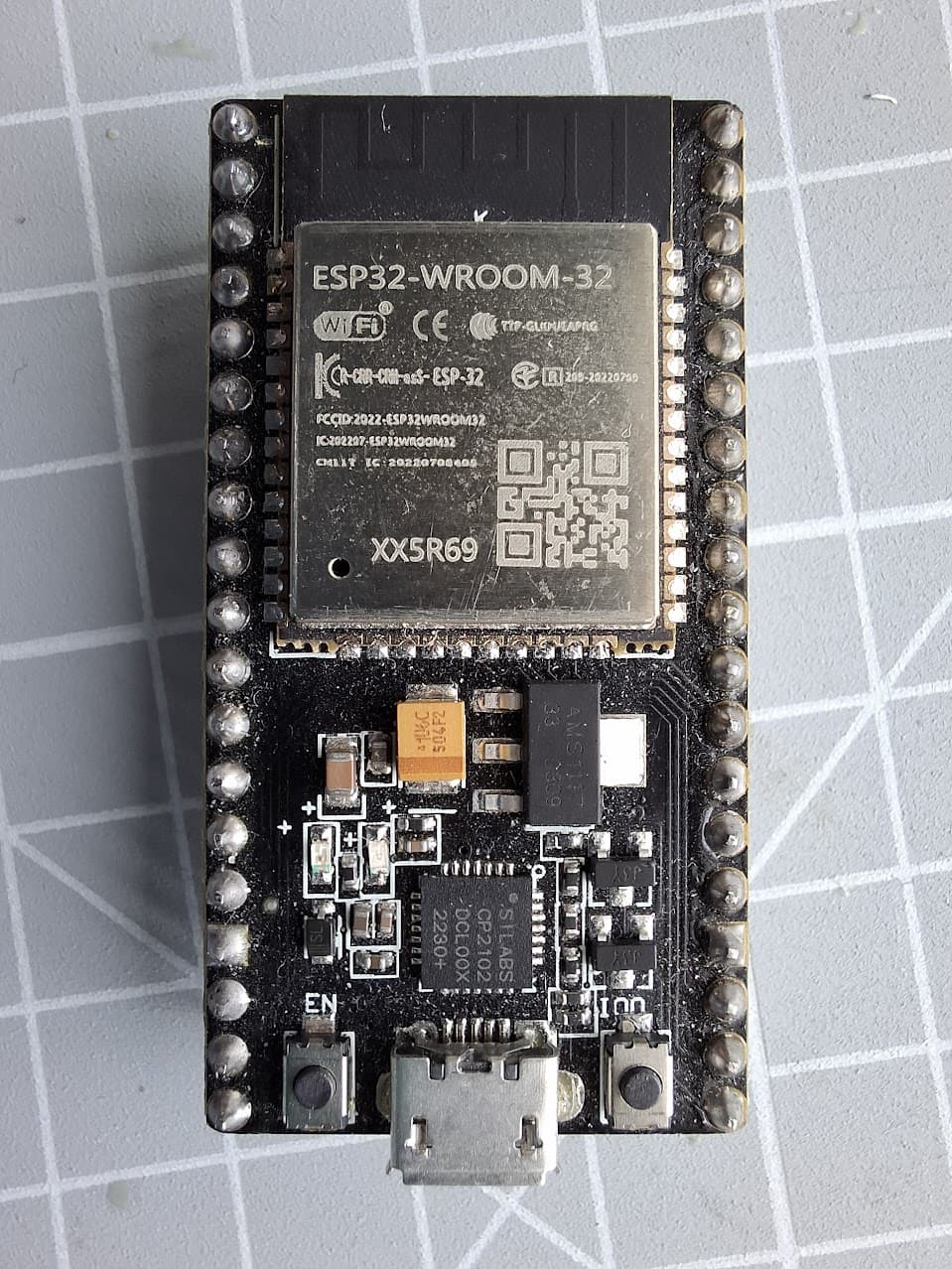

Pour info j’utilise un ESP32-WROOM-32 de ce type :

Tu peux supprimer la ligne version: latest
ça devrait compiler à nouveau. En revanche, j’ai beaucoup de soucis sur mes autres ESP depuis cette nouvelle version 2025.8.
@Scorpix , désolé, effectivement je n’ai pas donné de nouvelle du suivi …
Alors, le suivi de la position du soleil fonctionne très bien, comme tu peux le voir sur la journée d’hier :
On voit sur la courbe des suivis des axes quelques écart de position, pour le roulis entre 9h30 et 11h30 tous les jours, pareil pour le tangage entre 12h30 et 15h30. Durant ces périodes, on peut voir que le vérin de l’axe en défaut est en permanence en fonctionnement mais le traqueur ne bouge pas car il est en buté. Mais progressivement les données de l’IMU se recalent pour arriver à la position réelle du traqueur. C’est un peu étrange mais, n’ayant pas eu le temps de m’y penché, j’ai dû laisser ce fonctionnement.
Et la “position de sécurité” (anciennement position “nuit/intempérie”) et bien appelé à chaque coucher du soleil :
Je n’ai pas encore eu le temps de valider la mise en sécurité suite à une “rafale” de vent car pas mal pris en ce moment mais dès que j’ai un peu de temps, je m’y colle …
En conclusion, ton code est parfait et j’arrive même à oublier mon traqueur pendant plusieurs jours. Que du bonheur, merci à toi !!
Pour la compilation du code avec la version ESPHome 2025.8.0, j’ai donc supprimé version: latest mais j’ai toujours des erreurs :

Tu peux essayer de faire un clean build files. Et aussi la commande qu’ils proposent.
Je compile sur ESPHome installé sur Docker.
D’habitude, tout fonctionnait très bien mais depuis la 2025.08, j’ai ces messages…
J’ai déjà fait le clean build files mais ça n’a rien changé.
Je testerai les commandes quand je rentrerai de vacances, samedi :wink:
JE n’ai pas pu m’empêcher de tester les commandes avant de partir en vacances et ça ne sent pas très bon, j’ai une erreur E/S lorsque j’essaie de supprimer le répertoire :
