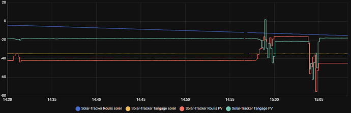

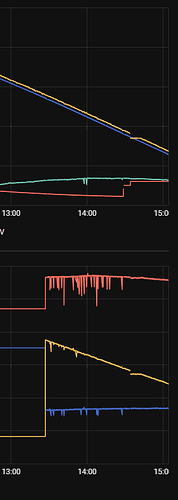

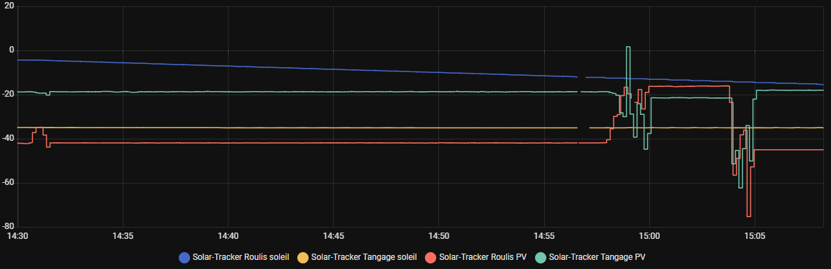

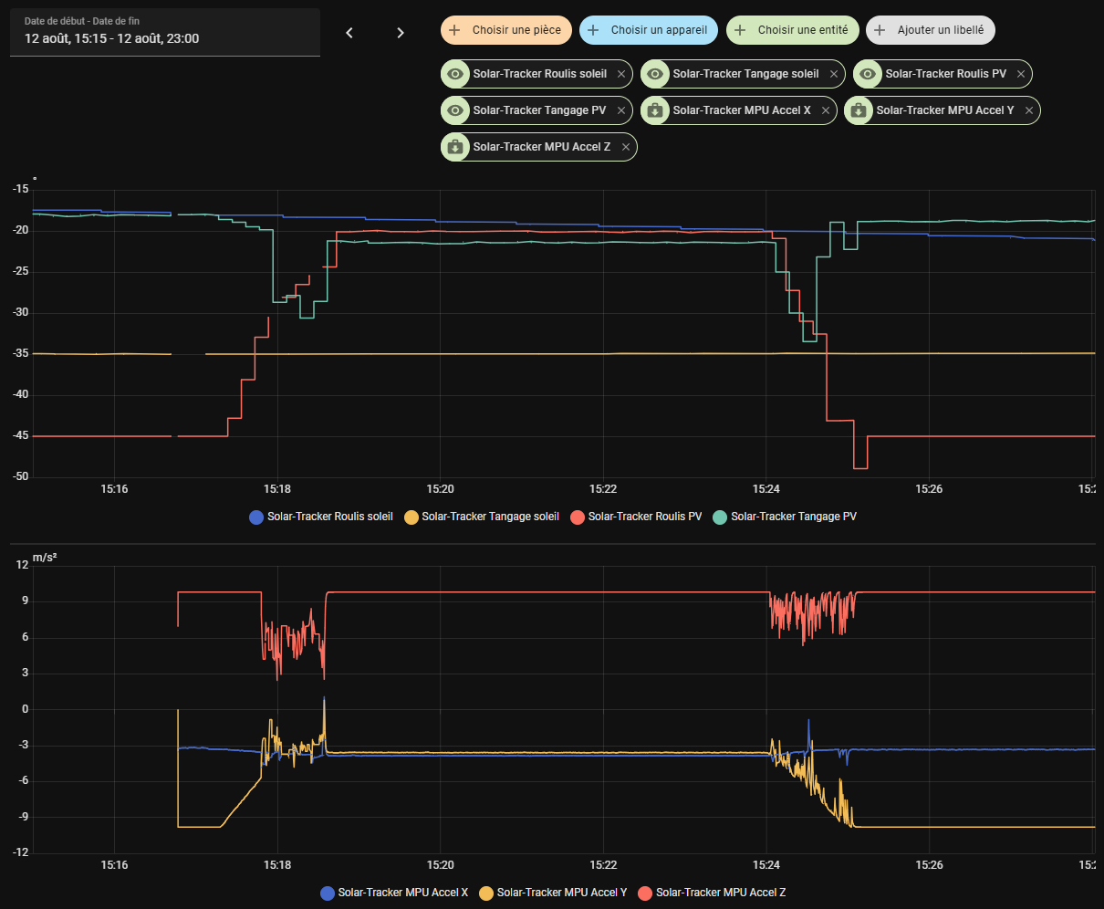

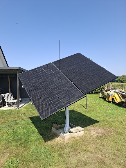

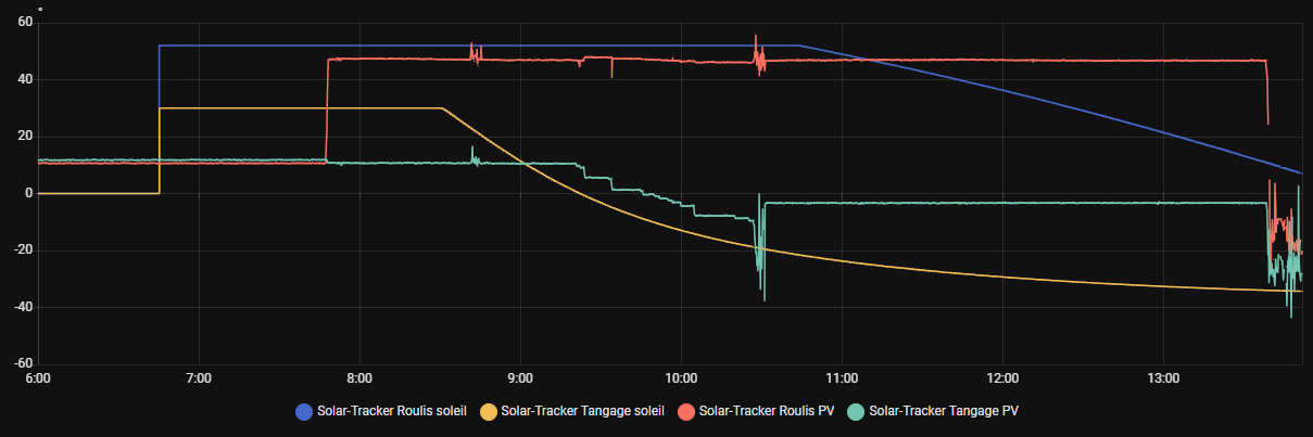

Pour avoir un ordre d’idée, voici les trajectoires suivies par mon tracker sur la journée d’hier :

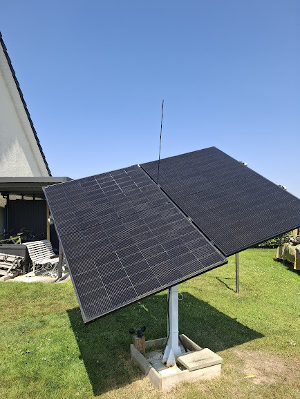

ça fait maintenant 1 an qu’il tourne tous les jours.

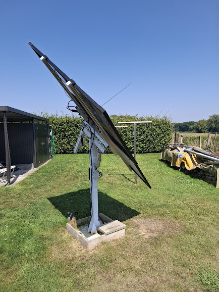

En ce moment je suis entrain de refaire toute la structure, pour la passer en aluminium, à la place du bois. Et ajouter 1 panneau, pour passer de 2 à 3, et atteindre 1250Wc.
Et pour la petite histoire, j’injecte l’intégralité de la production dans une batterie DIY de 16kWh, puis ensuite un onduleur vient fournir une partie de la maison.

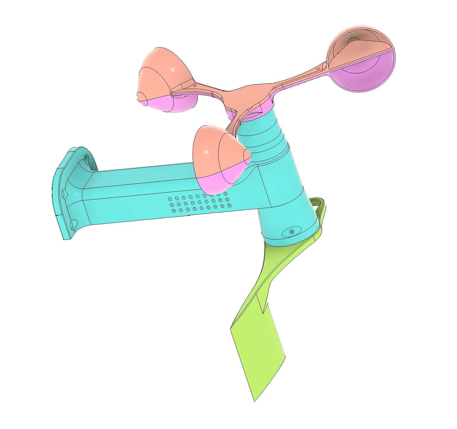

En parallèle de la structure en aluminium, je me conçois une station météo pour mettre le tracker en position storm de façon plus adéquat plutôt que de récupérer les états de météoFrance.
C’est en cours d’impression 3D, vivement ce soir :slight_smile:

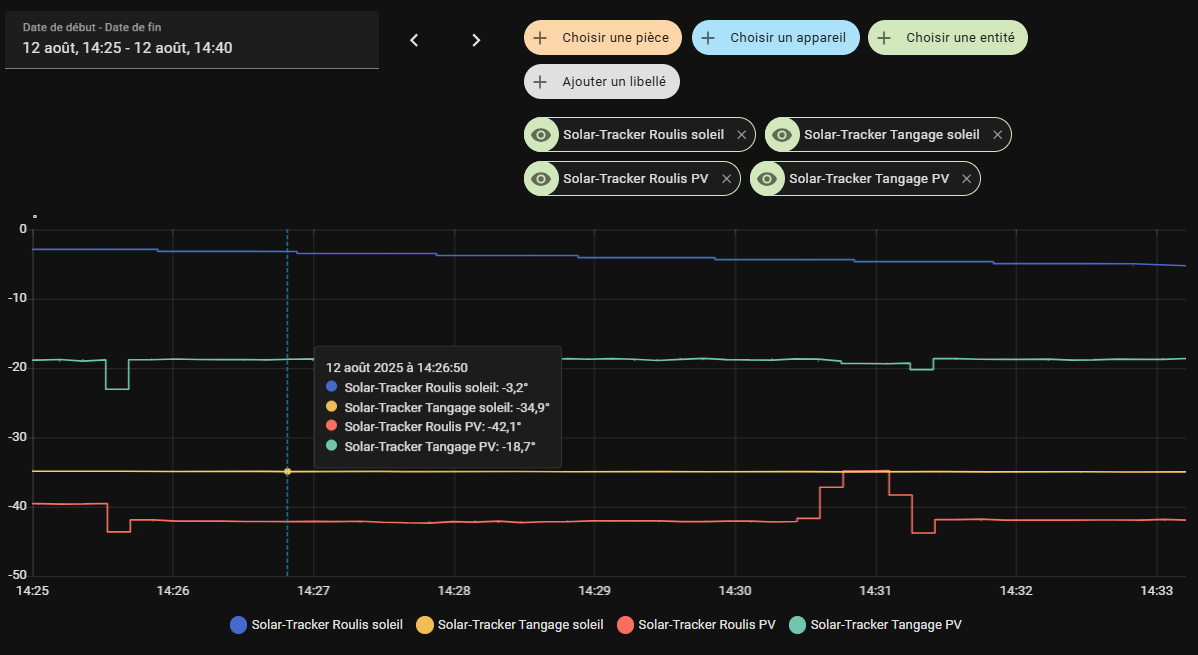

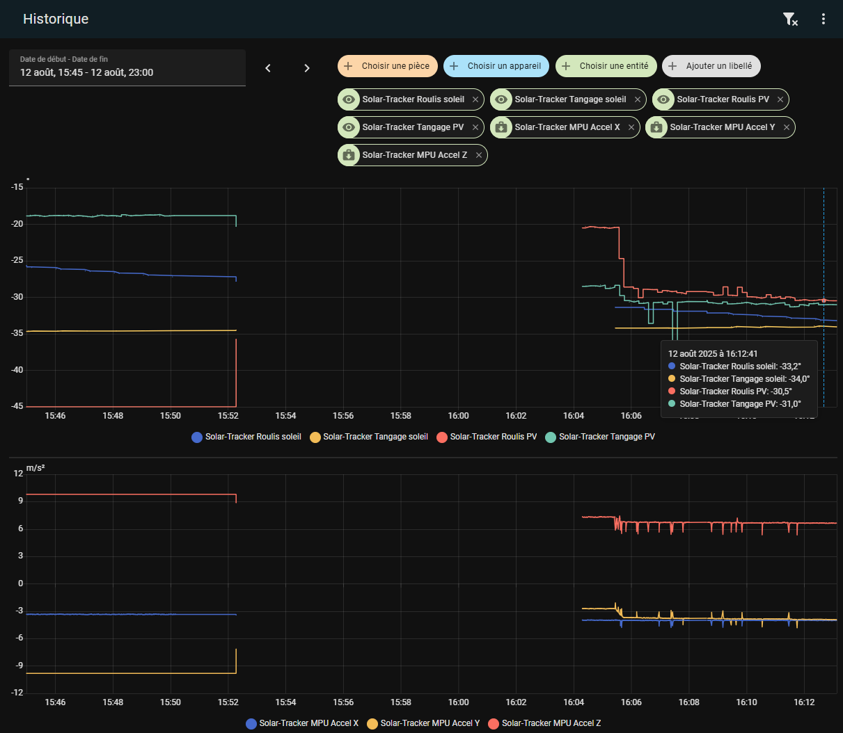

Voici mon historique depuis ce matin, comme tu peux le voir, c’est pas aussi joli que le tien :

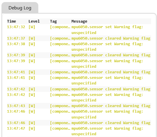

Ma com avec le MPU semble erratique :
Ce soir, je vais raccourcir le câble de ce capteur qui fait plein de boucle, ça corrigera peut-être la com.
Pour la sécurité anémomètre, j’avais celui livré avec le traqueur mais lorsque j’ai voulu mesurer la tension a ses bornes en le faisant tourner, je trouvais que 0 :thinking: , très bizarre, donc on verra plus tard … Donc ton projet de station météo va fortement m’intéressé :wink:
J’ai également eu beaucoup de problème à rendre stable la MPU6050.
J’ai passé rapidement ton code, je te propose ces quelques ajustements, à toi de voir ce que tu en fais :slight_smile: j’ai ajouté “#SCORPIX” à chaque ligne que j’ai modifié.

Avant d’intégrer tes modifications, voilà un état des courbes avec le panneau positionné au petit oignons avec l’ombre d’un repère :
On voit que j’ai un décalage sur les 2 consignes
Pour l’ESP, j’utilise celui-ci avec la carte de dev :

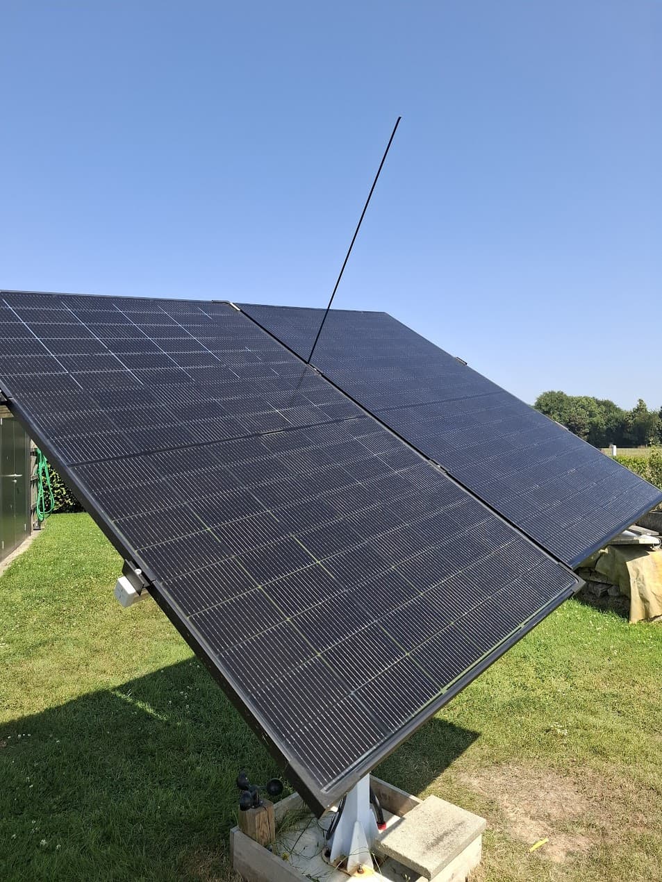

Si je comprends bien, tu as mis un axe, perpendiculaire à tes panneaux.
Si tu supprimes son ombre portée, alors tu es pil poil en direction des panneaux.
tes valeurs de Roulis soleil et Tangage soleil sont cohérentes, à 14h25 en aout.
ces erreurs sont constantes quelque soit la position des panneaux ?
Tu as bien mode_manuel à off ?
Non, je me suis mis en mode manuel pour effacer l’ombre du tuteur sur les panneaux, je dois donc être perpendiculaire au soleil, donc la position optimale par rapport au soleil.
Ensuite en comparant PV roulis et Sun roulis, je devrais avoir 0 en écart (les 2 courbes devraient se superposer, dans l’idéal), mais on voit que j’ai un écart.
Qu’est ce que je dois toucher pour réduire cet écart ? (c’est ce que je cherche :thinking: )
Je viens de pousser tes modifications sur l’ESP32, il est passer en mode auto avec des aller/retour :
Puis, il est repassé en manuel pour arriver dans cette position :
Alors que la position idéale devrait être celle-ci (photo prise au depuis le même endroit) :

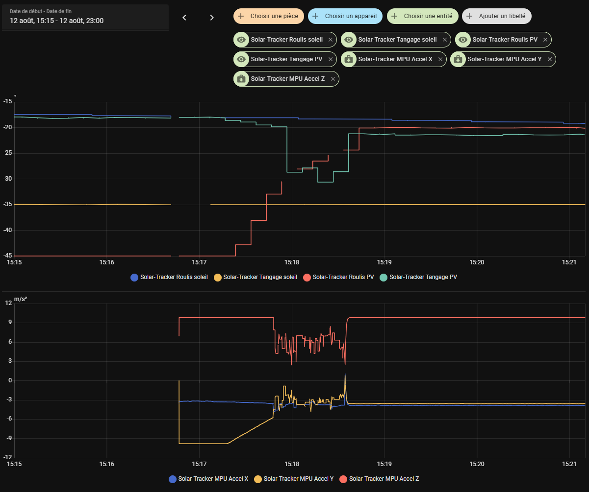

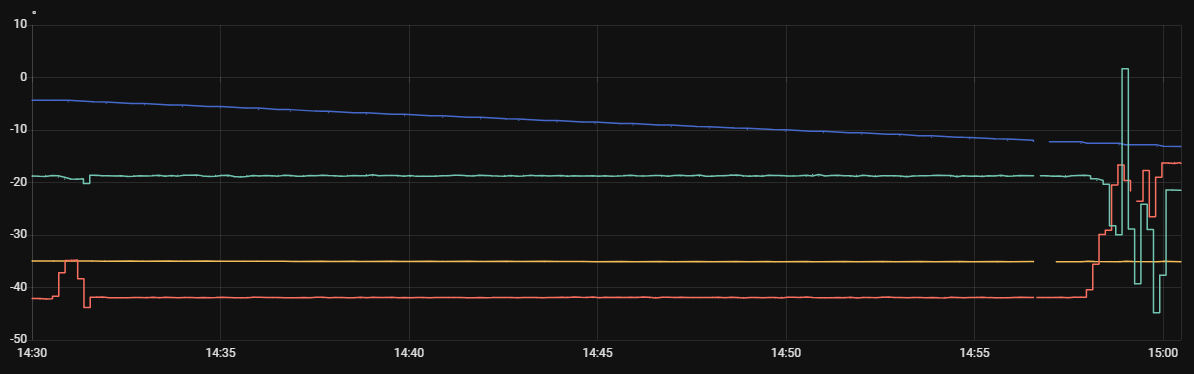

Et les courbe de Roulis/Tangage :
Entre 15:00 et 15:03, il était dans la position suite au passage manuel du code, et à partir de 15:05, il est dans la position idéale (perpendiculaire au soleil) dans la laquelle je l’ai positionné.
En bref, pour une position de soleil à 15:06:04 :
  • Le tangage des panneaux est à -18° au lieu de -35°
  • Le roulis des panneaux est à -45° au lieu de -14.9°
Bizarre.
En roulis ça semble aller dans le bon sens, ta courbe rouge va vers la bleue.
Ton tangage bouge beaucoup.
J’ai re parcouru ton code, je ne vois pas comme ça.

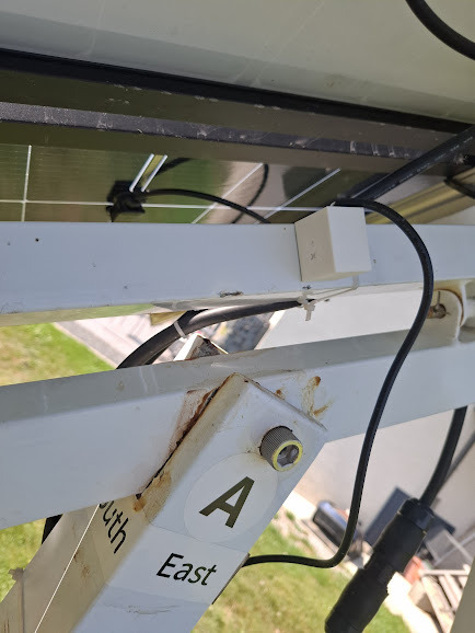

Tu peux faire une photo rapprochée de ton IMU ? et une autre où on voit à l’intérieur l’orientation ?
Refais le coup du baton, et donnes tous les résultats de sun roulis, tangage, PV roulis, tangage, acc_x, acc_y te acc_z, …
J’ai ajouté les graphs des “Acc_”, passage en mode auto après l’upload avec l’ajout des “Acc_” :
Voici la position des panneaux :
Pour l’instant le code semble rester en auto …

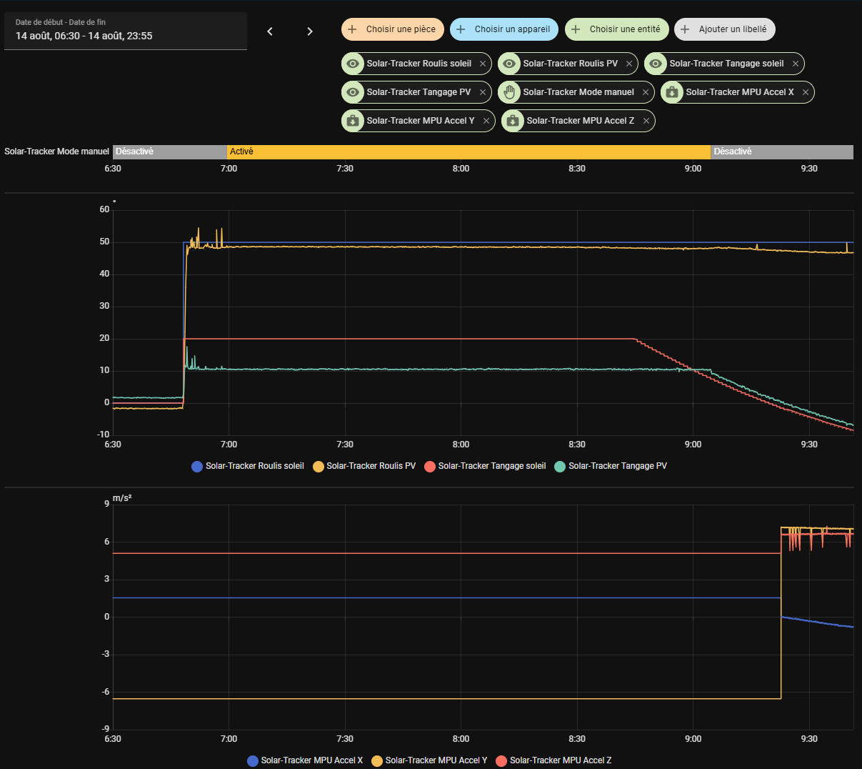

Je le passe en manuel (15:24) et je fais disparaitre l’ombre, voici la position des panneaux une fois l’ombre disparue :
Et les courbes :
Pour rappel, voici la position de l’IMU (Z+ vers le bas, X+ vers le sud, et Y+ vers l’ouest) :
Les valeurs remontées par l’IMU ne sont pas bonnes.
Je vais raccourcir le fil entre l’ESP et l’IMU …
Après avoir retiré au moins 3m de câble enroulé en boucle qui reliait l’IMU à l’ESP, voici le résultat :
La com avec l’IMU semble plus stable.
On peut voir que j’ai un peu de décalage (environ 3° de plus) entre PV/Sun sur chaque suivi mais dans l’ensemble, le traqueur suit bien le soleil :+1:. J’ai trouvé d’où vient l’écart de 3° sur les courbes, de precision_offset, maintenant que je suis super stable, je le passe à 2° :wink:

Petit problème de “bruit” ce matin sur l’IMU qui empêche le suivi sur le roulis :
Jai une structure bois, donc les vibrations sont mieux filtrées.
Toi en fer, quand tu es en butée, les vibrations remontent mieux à l’IMU, surement la source de ce bruit.
Tu peux essayer de passer alpha à 0.15
Ou d’élargir les seuils angles max/min.
J’ai réduit à 0.15 le alpha mais le bruit était toujours présent…
J’ai remarqué que lorsque la consigne n’était pas atteinte parce que le matériel ne le permettait pas, le vérin était toujours alimenté (mais en butée hard donc pas de mal pour le vérin) mais ça causait des interférences sur l’IMU (beaucoup de bruit).
Une fois capé ces “butées physiques” par les “butées soft” (“angle_min_roulis”, etc …), le vérin n’était plus alimenté et le bruit a disparu sur l’IMU
En haut les courbe de Roulis/Tangage Soleil/PV, En bas les courbes de Accel? de l’IMU (la partie plate à gauche est lié au fait que le données Accel? ne sont plus stockées dan la base HA et je dois garder l’affichage de la page sous peine de les perdre)
Le “capage” par les “butées soft” à 14:34, on voit que le bruit à disparu, je continue de surveiller :wink:
Oui bien vu, je suis aussi dans ce cas, j’ai des butées soft, qui empêche d’aller en butée hard.
