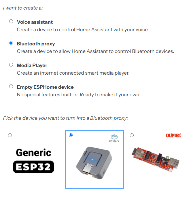

Avec un esp, flasher avec le firmware Bluetooth proxy, servira de relai pour le Bluetooth.

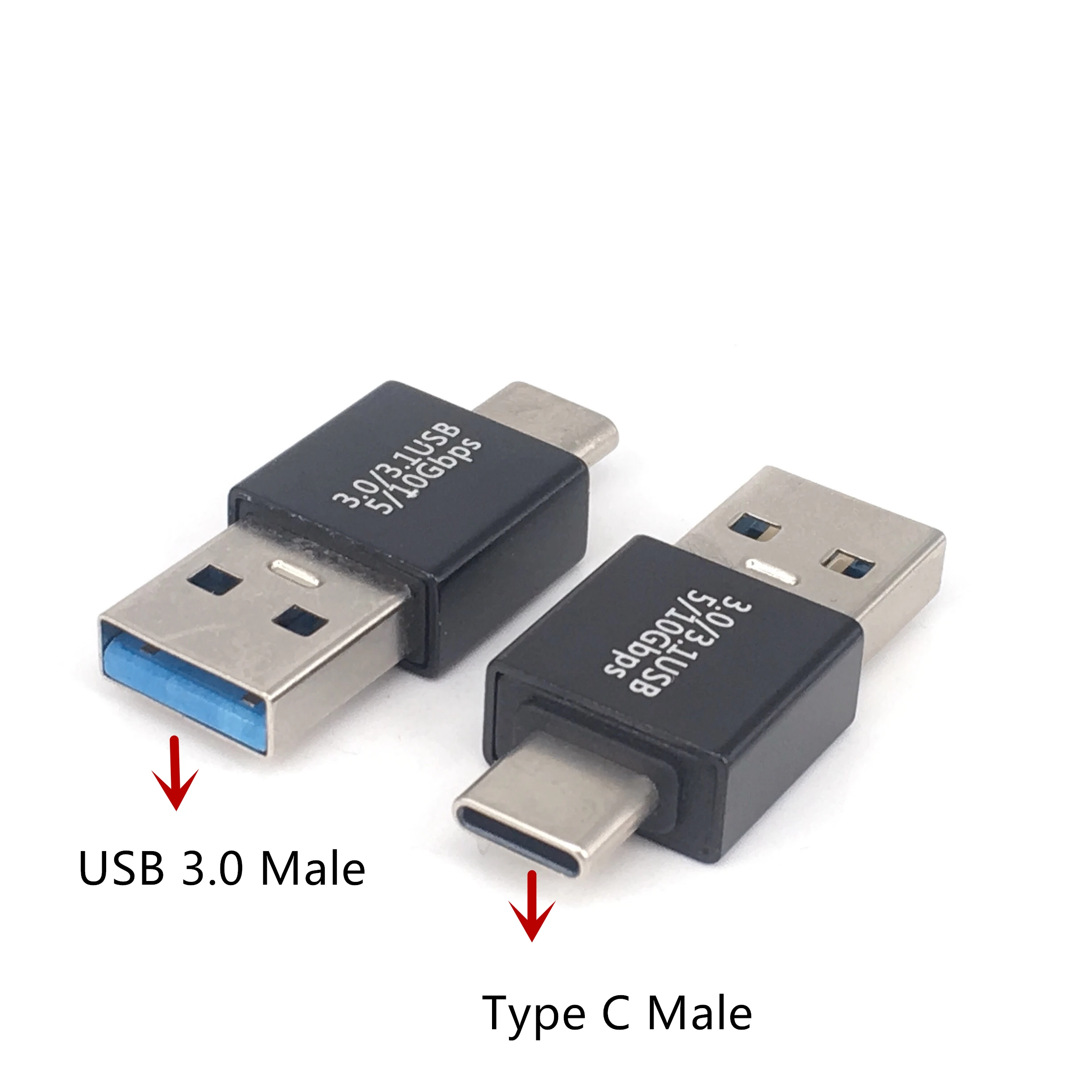

j’utilise une prise USB et c’est adaptateur:

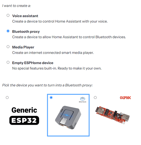

Tu n’as rien à faire sur le atom lite. juste à flasher le firmware Bluetooth proxy.

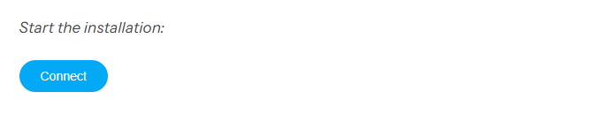

Tu te connectes au lien du web flasher, branche ton atom lite au pc en USB
selectionne bluetooth proxy et le atom lite et lance le flash.
Tu le branches au secteur où tu veut et finis.

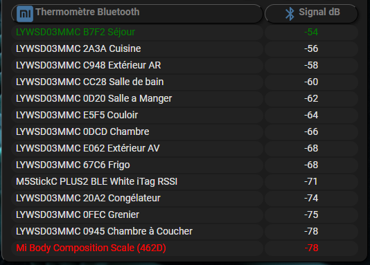

j’ai 16 appareils bluetooth et pas de soucis ( 2 itag, sans entité signal ). Avec une clé bluetooth avec antenne et deux bluetooth proxy sur des atom lite.
le atom lite est connecté en wifi au HA, donc meilleur porté. Pour le bluetooth compte 6-7m pour la réception.
