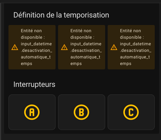

J’ai pris l’explication détaillée de #Clemalex en test en changeant les « entity » mais les relais commutent bien et la tempo ne fonctionne pas . J’obtiens la copie d’écran suivante .

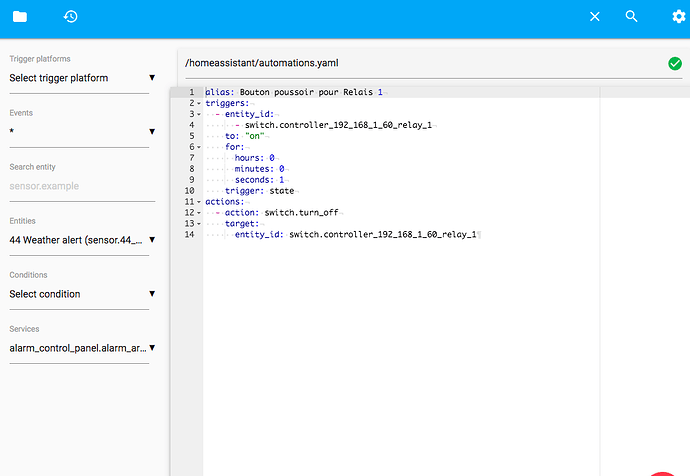

ne pas importer directement dans le fichier automations.yaml mais crée une nouvelle automatisation .
essaye comme ça ,
alias: Bouton poussoir pour Relais 1
triggers:
  - entity_id:
      - switch.controller_192_168_1_60_relay_1
    to: "on"
    for:
      hours: 0
      minutes: 0
      seconds: 1
    trigger: state
actions:
  - action: switch.turn_off
      entity_id: switch.controller_192_168_1_60_relay_1

Ce n’est pas une bonne idée de toucher au fichier automations.yaml.
Pour tes automatisations passe par l’UI si tu ne veux pas perdre tous ce que tu auras fait en cas d’erreur.

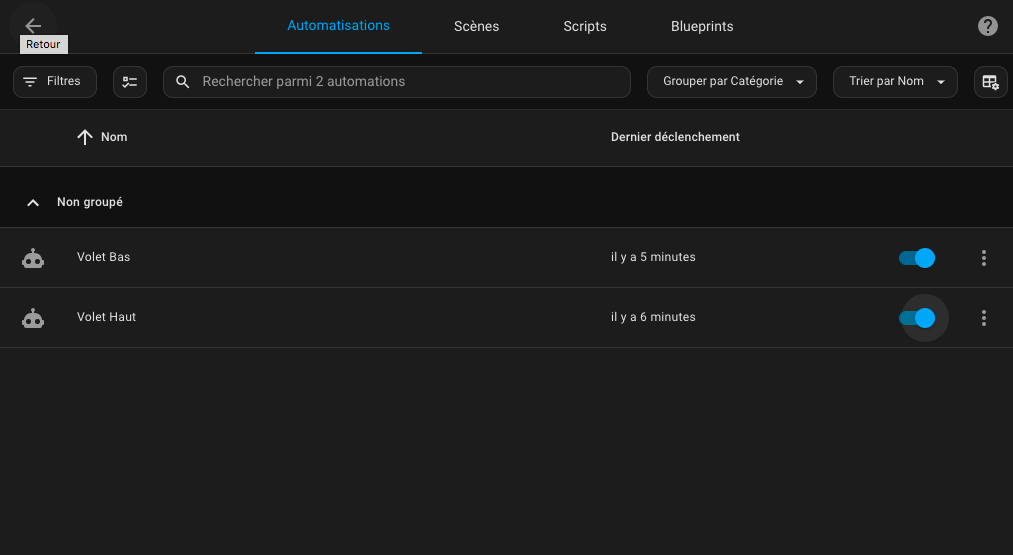

Lorsque je passe par une nouvelle automations, il faut que je renomme mon automation ce que je fais et je récupère une erreur 500 avec impossibilité d’enregistrer .
je pense que tu ne lit pas tout vu que tu qu’une seule automatisation dans ton fichier ?!
et je vois que tu la utilise pour le volet la c’est sur qu’ avec un délais d’une seconde il ne bougera pas d’un mm ,
Comment créer une automatisation sur Home Assistant en YAML ?
Accédez à Paramètres > Automatisations et scènes et, dans le coin inférieur droit, sélectionnez le bouton Créer une automatisation. Sélectionnez Créer une nouvelle automatisation. une fois cree sélectionne les 3 point en haut a droite puis « modifier en yaml »

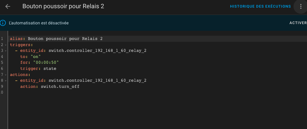

J’ai déja fait deux automations sans succès mais c’est peut être le temps trop court, je vais augmenter pour voir
En mettant à 10 seconde, ça ne change rien, le relais ne colle pas .
L’automation ne fait pas coller le relais mais au contraire le désactive
Des que tu vas activer ton relais l’automatisation vas le désactiver au bout d’une seconde
On est d’accord que : delay: 00:00:01, cela correspond à HH:MNTS:SEC ?
Même en mettant 00:00:50 il ne se passe rien, le relais ne colle pas .
En revanche, si je passe sans l’automation, tout fonctionne en ON/OFF .
Oui, c’est comme cela que je l’imagine, mais ça ne fonctionne pas !

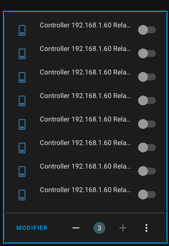

Voici l’entité que j’ajoute à mon TB pour faire fonctionner mes 8 relais et tout fonctionne .
Le code yaml est très simple :
et voici l’automation pour un relais :
J’ai isolé un bouton pour faire un test dont voici la config :
J’ai la même chose pour le relais 2
Elle est ou ton automatisation ?
