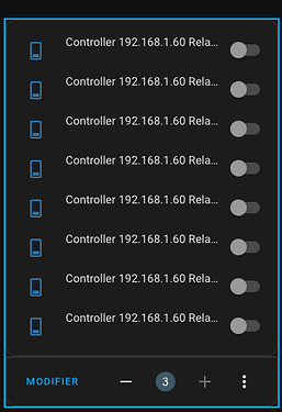

c’est la troisième photo de mon message précédent .

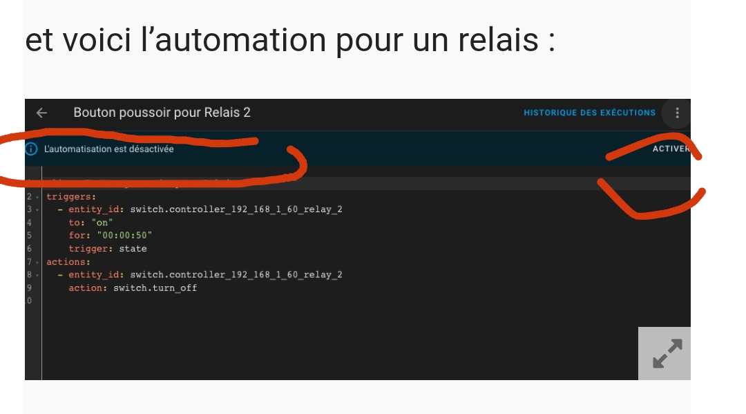

automatisation a utiliser
alias: "Bouton poussoir pour Relais 1"
- platform: state
entity_id: switch.controller_192_168_1_60_relay_1
to: "on"
- delay: "00:00:01"
- service: switch.turn_off

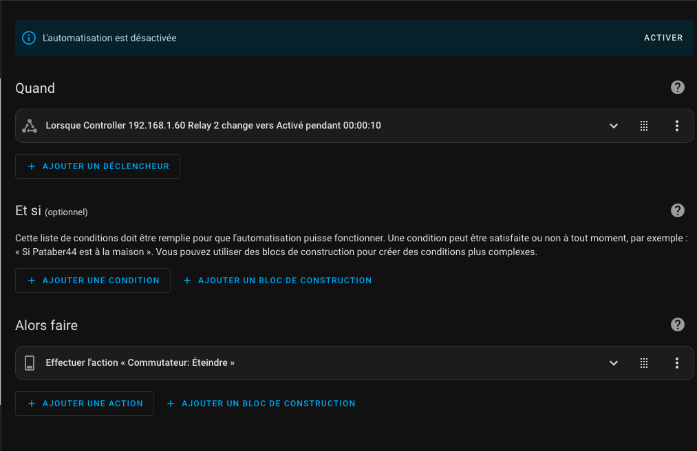

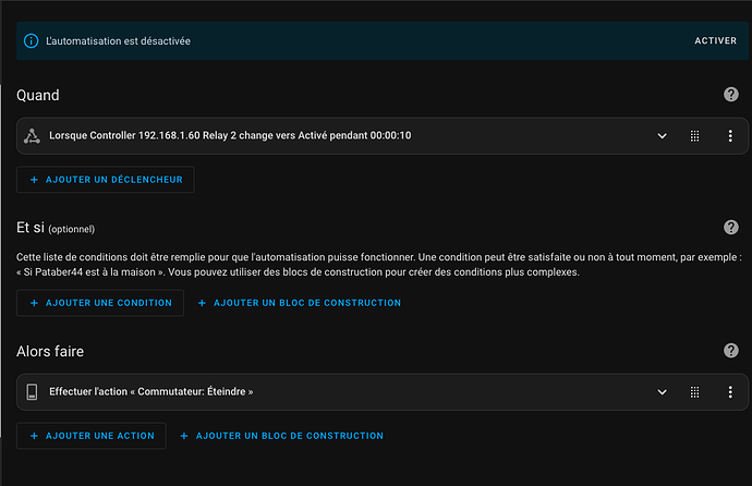

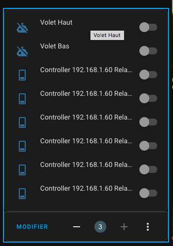

Pourquoi il est marqué sur ton automation est désactivée?
Lorsque je bascule un switch , l’automation passe en activée
pour le moment, j’e fais des tests sur deux switchs, lorsque je bascule le switch 1, le relais ne colle pas mais l’icone du switch change d’état et l’automation passe en activée .
je pense qu’il active l’automation pour activer le relais
d’après ce que je comprends, lorsque je bascule le switch, cela fait appel a l’automation qui devrait faire son boulot mais rien ne se passe à part changer l’etat et la couleur de l’icone
pourquoi ton automation est en état désactivé
pour le bon fonctionnement il doivent être activé en permanence si non il n’y a pas d’intérêt a avoir des automatisations

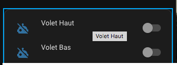

tu doit utiliser ces boutons pour activer tes relais ![]()
Faut regarder sur le 3 petits point et analyser l’historique des exécutions
Non pas tout a fait l’appuie sur le bouton sur le dashboard déclenche ton relais
Et c’est le déclenchement du relais qui déclenche l’automatisation
Mais ton action est elle bonne ?
Mes automations fonctionnent comme les switchs, switchs sur ON, automation activée, switch sur OFF automation désactivée . Incompréhensible !

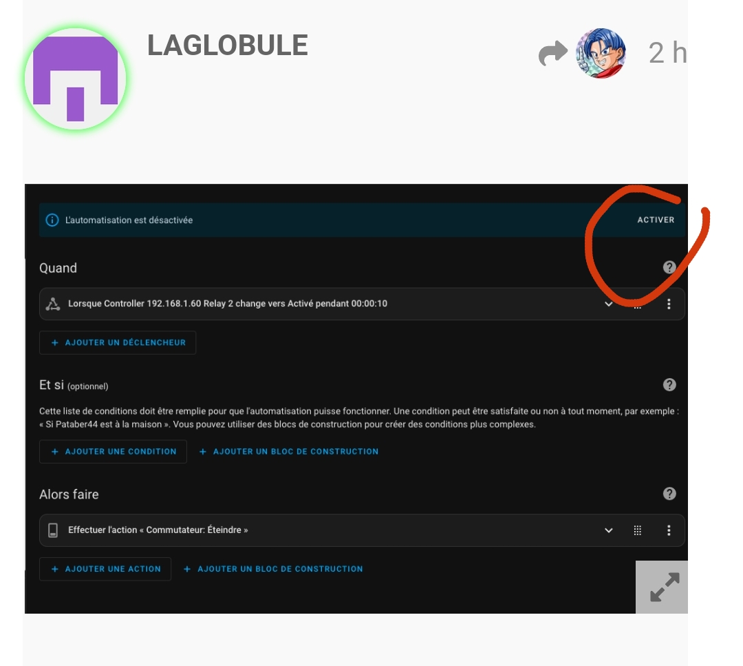

As tu cliquer sur activer ?
Normalement ton automation doit toujours être activée, il n’y a pas de raison que tes switch la désactive.
Une fois l’automation active, le switch relais n’a pas d’effet sur l’activation ou désactivation de celle ci, elle vas simplement actionner le relais pour revenir à l’état off , elle reste toujours en mode active.
Tu as regardé l’historique de ton automation ?

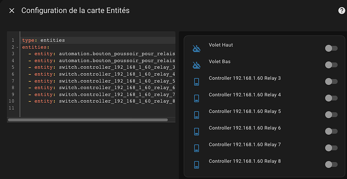

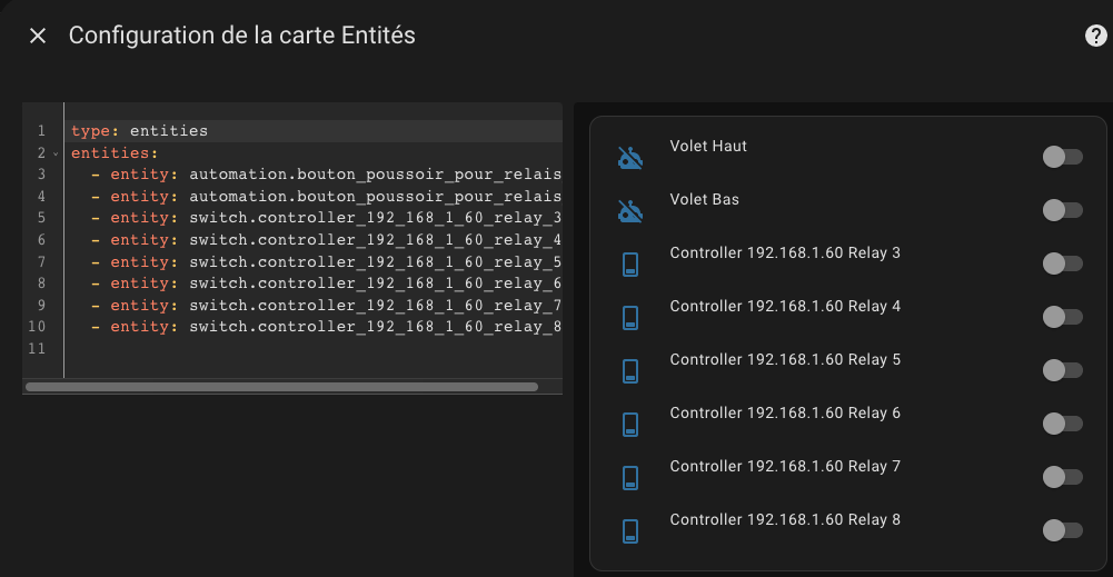

Si le code de sa carte c’est ce que j’ai mis en screen ça ne risque pas de fonctionner.
- entity: automation.boutonxxxxx
Ne fais qu’activer ou desactiver l’automatisation.
Les 2 premières lignes devraient être comme les suivantes
- entity: switch.controllerxxxx
Ce n’est pas l’automatisation qui est en cause à part le fait qu’il faut qu’elle soit active bien sur.
