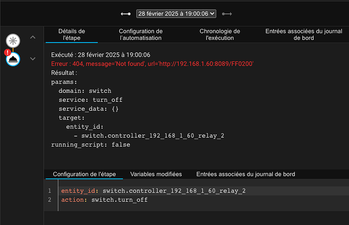

Voici ce que j’obtiens :
Donc tu vois le message d’erreur ?
Tu as juste ton switch off quo a un soucis
Donc l’automatisation fonctionne bien
Fait juste bien paramétrer ton switch off

Le problème c’est juste le switch off autant dire ‹ ‹ rien › › faut juste mettre le bon code ton appel http semble faux c’est pas juste une faute de frappe ?
Bonjour #ddfdom, après recherche j’ai trouvé mon souci, ça venait du matériel . En effet, j’avais un second switch IP plus récent que j’ai permuté avec le premier et cela fonctionne comme je le souhaitais . Le premier est en version V1 pas très souple en compatibilité alors que le second est en version V2 avec correction pour adaptation pour HA .
