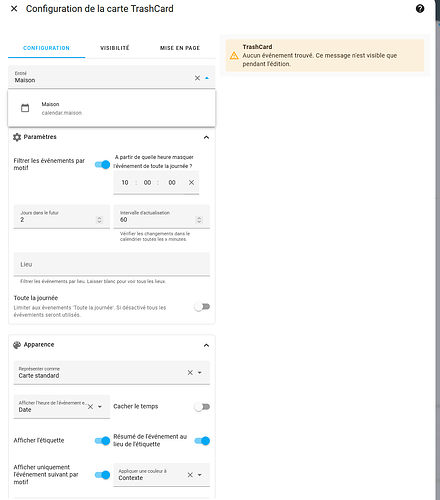

j’aimerais utiliser ce calendrier mais je seche, etant nouveaux …
voila ce que ça me donne :
merci de votre aide d’avance
est-ce que tu a des entrer dans le calendrier maison ?
si tu augmente le jours dans le future (actuellement sur 2 dans ton screen)
il faut que tu regarde le calendrier pour voir ce qu’il y a dedans dans HA
merci j’ai trouver, il fallait augmenter le nombre de jours

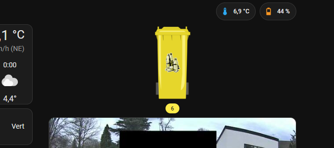

Il y a eu une maj de Trash Card et en lisant la release note, je vois que cela parlait de taille d’image à la place de l’icone… Donc je me suis dit « Eureka! ». Et effectivement, en me mettant en mode « icone » et non pas carte (standard ou à puce), alors je peux, non seulement, remplacer l’icone par une image, mais surtout l’afficher à la taille que je veux :slight_smile:
Bon, le point négatif, il en fallait un, c’est qu’on ne peut pas afficher d’étiquette et même pas personnaliser grand chose dans ce mode icone. Je me retrouve avec une sorte d’info bulle avec un chiffre qui représente le nombre de jours qui me séparent de la collecte des poubelle.
Pas parfait mais ça commence à ressembler à ce que je voulais faire…
J’ai joué seulement avec des emojis de mon côté :slight_smile:
Tu mets que la poubelle jaune ? Pas d’autres ?
Moi la dernière MAJ a réglé un souci de sizing de la carte qui débordait sur celle d’en dessous, j’étais content aussi ^^
A la base, je voulais mettre l’image de la poubelle, la consigne « sortir la poubelle » (ce qui ne sert à rien, ceci étant dit) et le message « demain ».
Jy arrive très bien avec Trashcard si j’affiche une carte standard ou à puce (cf mes premières captures d’écran plus haut dans la conversation). Sauf que l’image de la poubelle est minuscule. Sur ma tablette, c’est ridiculement petit.
Du coup j’utilise le mode « icone » qui me permet une grosse image. Vu que je l’ai paramétré pour s’afficher la veille du jour de ramassage, le seul truc important est finalement la couleur. Le reste est logique : il faut sortir aujourdhui la poubelle de la même couleur :smiley:

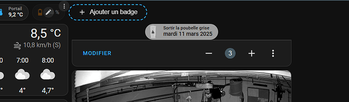

@Grincheux41
J’arrive un peu tard…
Comme vous, je ne souhaite afficher la veille que la poubelle à sortir avec son code couleur ; cela me suffit.
Ceci étant, avez-vous réussi à retirer le chiffre sous l’icône image ?
J’ai ce souci (voir illustration), rien de dramatique mais cela m’agace un peu…
de la carte elle-même, tu ne peux pas modifier ce badge.
Par contre, avec card_mod, tu peux l’enlever.

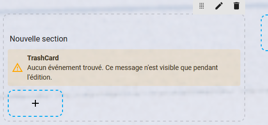

J’aimerais utiliser la carte, mais je ne sais pas comment lui paramétrer les dates de lever des poubelles par chez moi.
Comment faut-il faire ?
Merci d’avance :slight_smile:
Bonsoir à toi :slight_smile:
Est ce que tu as un calendrier de configuré ?
Alors, j’ai le calendrier RTE Tempo (que je n’ai pas créé moi-même).
Je viens de créer un dédié « Gestion Poubelles ».
Il faut que je rentre toutes les dates à la main dans le calendrier ?
