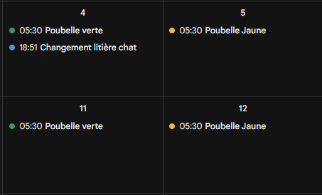

Je me rends compte que j’ai pas paramètré mes événements correctement :sweat_smile:
J’ai mis un événement journée la jour de la levée des poubelles , qui a lieu entre 4h et 5h du matin par chez moi. (Les deux types sont levée le même jour, enfin c’est toutes les semaines pour le bac d’ordures (mais à presque 2€40 la levée on ne la met qu’une semaine sur deux, et c’est toutes les deux semaines pour le bac jaune).

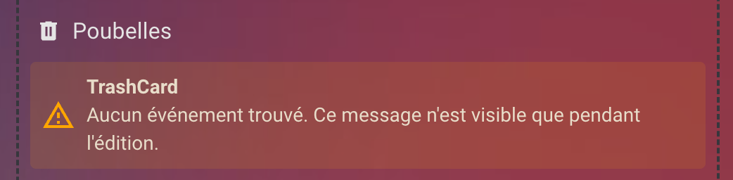

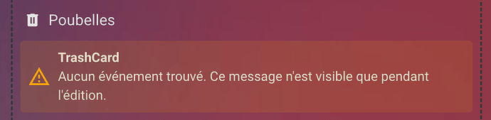

Je n’arrive pas à faire afficher quelque chose à la carte…
Voilà le code que j’ai :
event_grouping: true
drop_todayevents_from: "10:00:00"
next_days: 1
pattern:
  - label: Poubelle VERTE
    pattern: Levée le lendemain entre 4h et 5h du matin
    icon: mdi:dump-truck
    color: green
    type: organic
    picture: /local/_images/poubelle_verte.png
    pattern_exact: false
  - label: Poubelle JAUNE
    icon: mdi:trash-can-outline
    color: yellow
    type: recycle
    picture: /local/_images/poubelle_jaune.png
day_style: counter
day_style_format: yyyy.MM.dd
card_style: icon
alignment_style: left
color_mode: icon
items_per_row: 1
refresh_rate: 15
with_label: true
layout: horizontal
type: custom:trash-card
  - calendar.gestion_des_poubelles
full_size: false
use_summary: true
hide_time_range: false
icon_size: 50
Je ne comprends pas…

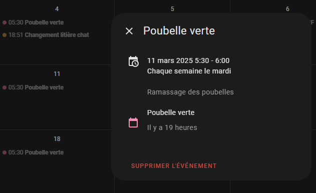

J’utilise le calendrier google.
mon évènement s’appelle Poubelle verte.
tu utilises le calendrier local ?
je ne l’ai jamais utilisé , le nom de l’évènement, qu’est-ce que c’est ?
@WarC0zes Tu penses que c’est parce qu’il s’agit d’un calendrier local ?
Je n’ai pas d’agenda google…

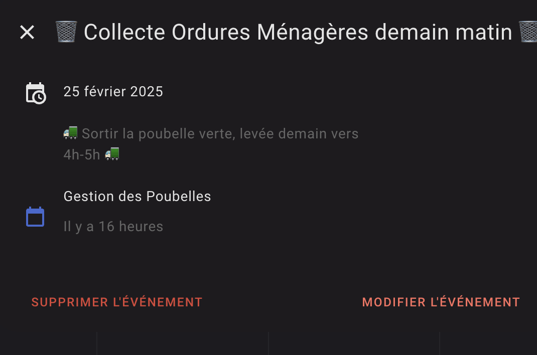

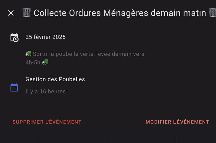

Pour le nom de l’évènement, c’est ça :
:wastebasket: Collecte Ordures Ménagères demain matin :wastebasket:
On est d’accord que le pattern ça va chercher dans la description de l’évènement ?
edit : j’ai tenté en changeant le pattern par ceci : Collecte Ordures Ménagères demain matin. Mais sans succès…
Essai avec le pattern Gestion des Poubelles ou :wastebasket: Collecte Ordures Ménagères demain matin :wastebasket: avec les émojis inclus. C’est peut-être les émojis qui ne sont pas supportés.
Même chose : ça ne fonctionne pas :sweat_smile:
Les emojis fonctionnent bien de mon côté, mais depuis le calendrier Google :slight_smile:

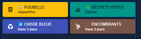

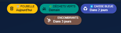

Et voilà mon code :slight_smile:
next_days: 120
pattern:
  - icon: mdi:grass
    color: teal
    type: organic
    pattern: 🌿 DÉCHETS VERTS
    label: DÉCHETS VERTS
    pattern_exact: true
  - icon: mdi:dolly
    color: brown
    type: paper
    label: ENCOMBRANTS
    pattern: 🪜 ENCOMBRANTS
  - icon: mdi:recycle
    color: indigo
    type: recycle
    label: CAISSE BLEUE
    pattern: 🚮 CAISSE BLEUE
  - icon: mdi:trash-can-outline
    color: amber
    type: waste
    pattern: 🗑️ POUBELLE
    label: POUBELLE
  - icon: mdi:dump-truck
    color: purple
    type: others
day_style: counter
alignment_style: center
items_per_row: 2
refresh_rate: 120
with_label: true
layout: horizontal
  - calendar.collecte_dechets_castelginest
full_size: true
use_summary: true
hide_time_range: true
filter_events: false
grid_options:
  columns: full
  rows: 2
icon_size: 35

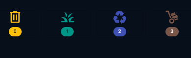

Je viens de créer un calendrier local et ça fonctionne bien aussi :slight_smile:
J’ai créé ce calendrier à ton nom @MilesTEG1 ^^
Voilà le code :

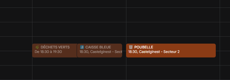

Dans les calendriers mes événements s’appellent comme ça :
:herb: DÉCHETS VERTS
:ladder: ENCOMBRANTS
:put_litter_in_its_place: CAISSE BLEUE
:wastebasket: POUBELLE

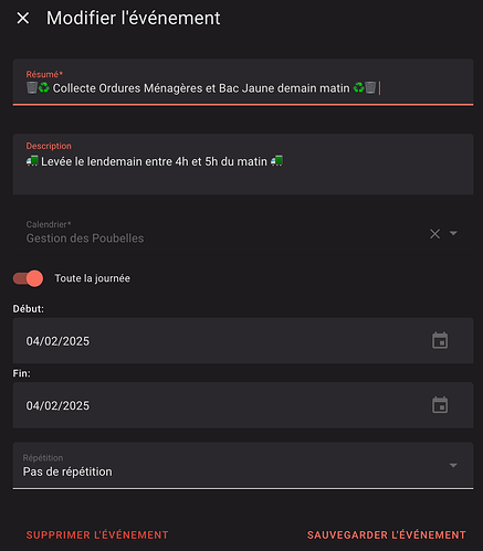

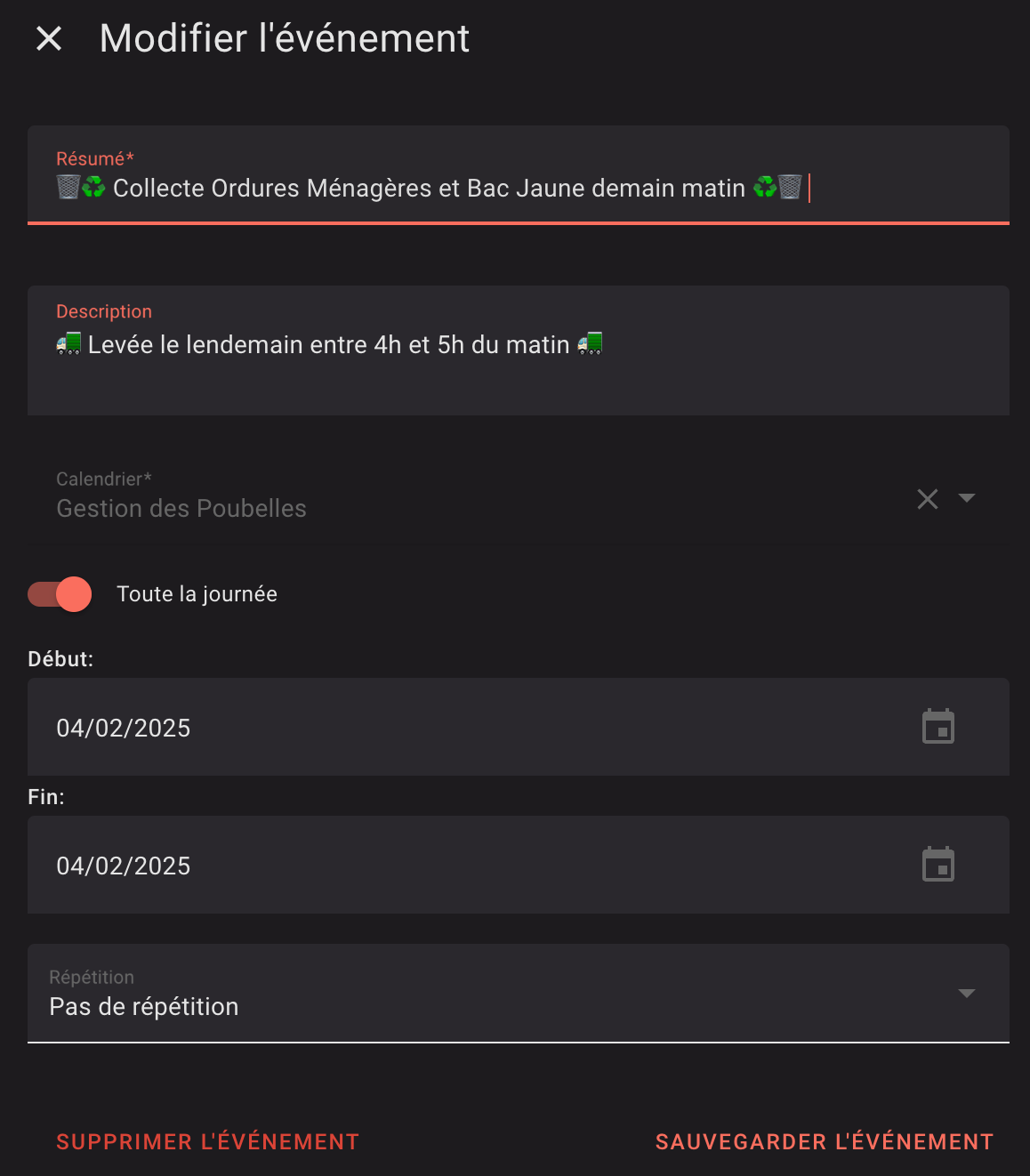

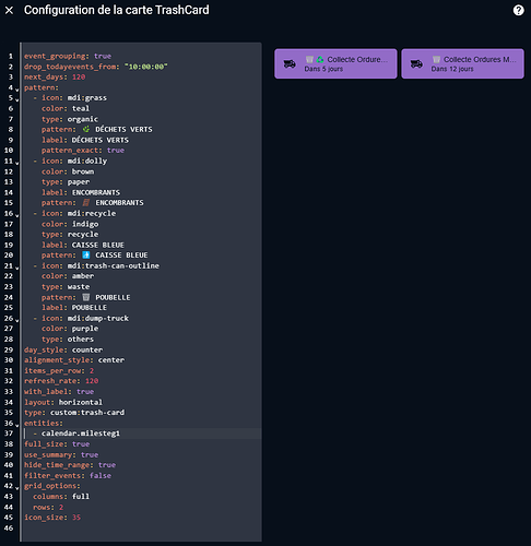

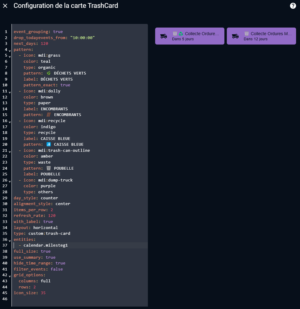

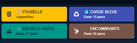

J’ai juste repris mon code, avec l’entité de ton calendrier et ton fichier ics importé, sa me donne déjà ça :
J’ai pas encore touché les différents types d’ordure

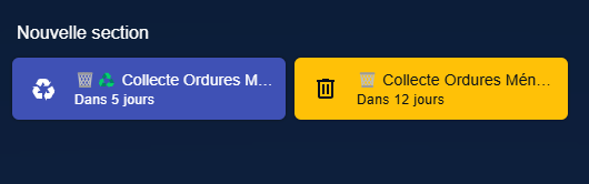

J’obtiens ça avec ce code :
next_days: 120
pattern:
  - icon: mdi:recycle
    color: indigo
    type: recycle
    label: CAISSE BLEUE
    pattern: 🗑️♻️ Collecte Ordures Ménagères et Bac Jaune demain matin ♻️🗑️
    color: amber
    type: waste
    pattern: 🗑️ Collecte Ordures Ménagères demain matin 🗑️
    label: POUBELLE
day_style: counter
items_per_row: 2
refresh_rate: 120
with_label: true
layout: horizontal
  - calendar.milesteg1
full_size: true
use_summary: true
grid_options:
  columns: full
  rows: 2
icon_size: 35
T’as les titres un peu long peut être pour la lisibilité :smiley: Mais tu as les emojis pour t’aider
