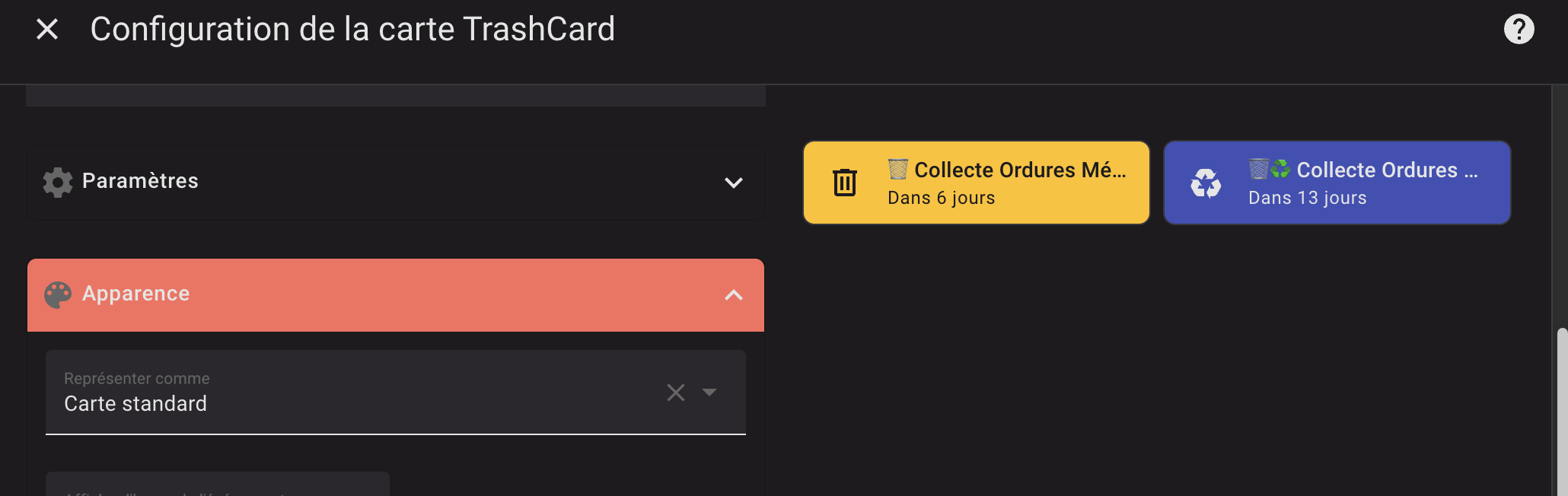

En carte à puce c’est lisible, mais petit :

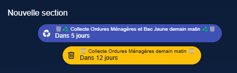

edit : comment je fais pour avoir en titre de la carte autre chose que le nom de l’évènement ?
C’est label:
Ha super merci !
Il fallait aussi mettre use_summary: false :+1:
C’étais pour voir si tu lisais la doc :rofl:

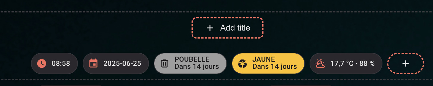

Et l’aspect en mode chip :
