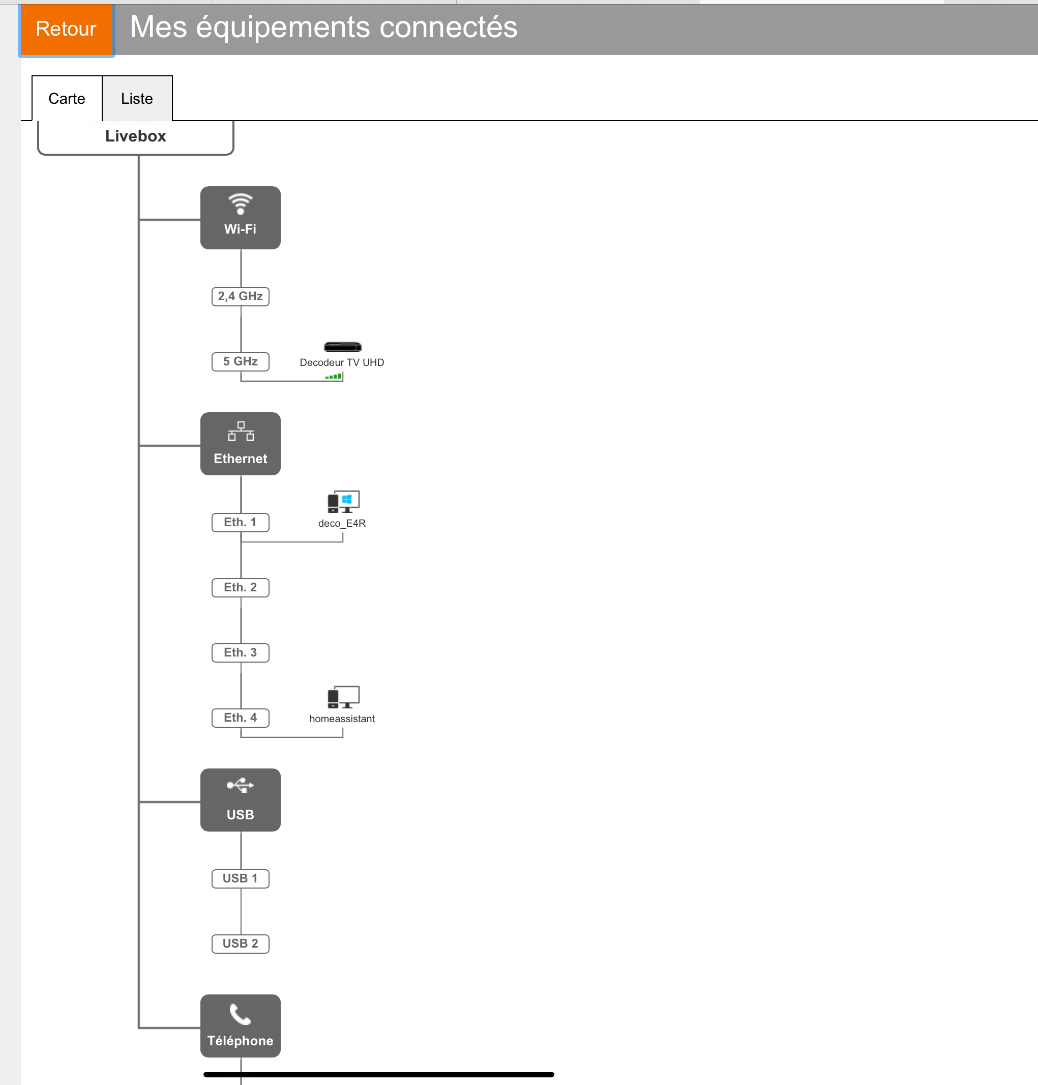

Je n’ai plus accès à Home Assistant depuis que j’ai eu la mauvaise idée de transformer mon adresse il d’auto à fixe. Pourtant, ma Livebox m’indique bien l’adresse ip de HA. Et quand je la rentre, le serveur est introuvable. Je ne comprends rien. Évidemment, je ne peux pas faire une copie du système.
Je précise que j’ai une Ha Green.

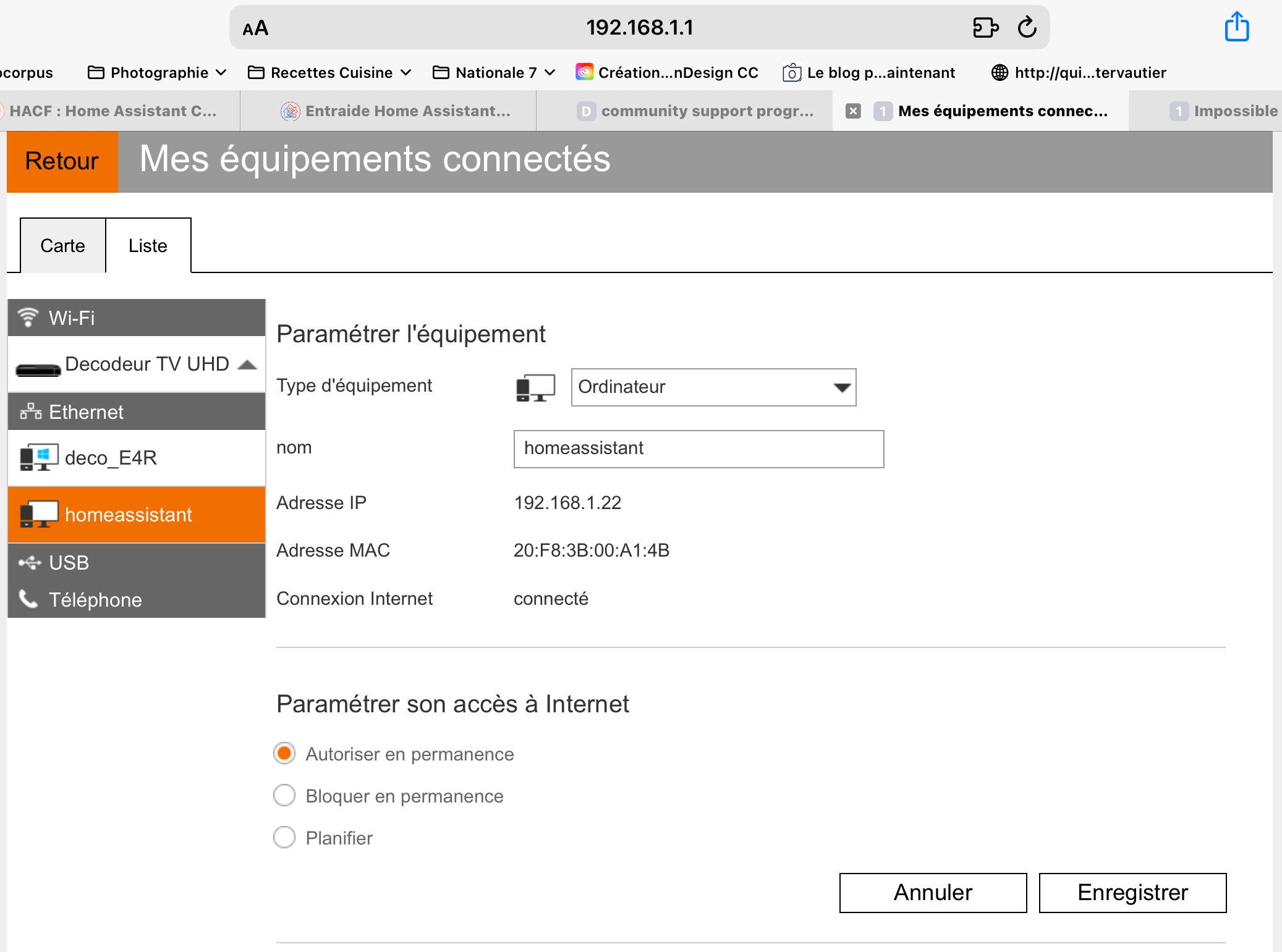

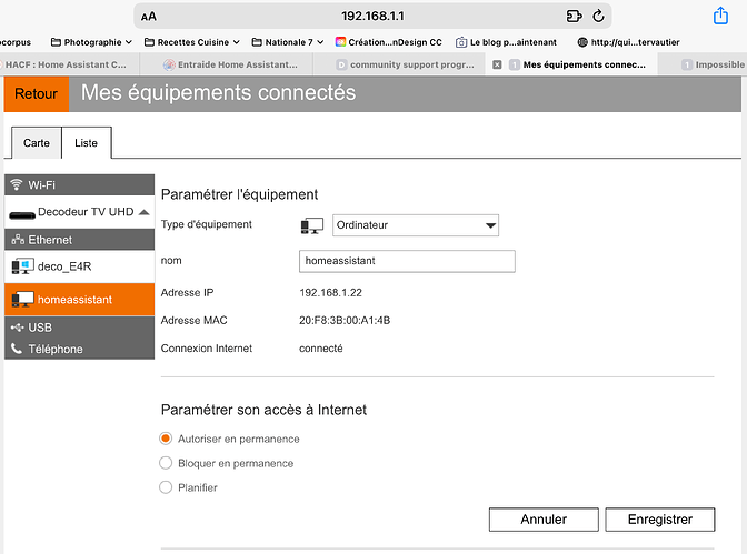

Merci pour le conseil… J’ai donc ce résultat :
IP: 192.168.1.22
Ping: 3 ms
Nom d’hôte: homeassistant.home
Ports: [n/a]
Il semble que je n’ai pas de port attribué. C’est le souci ?

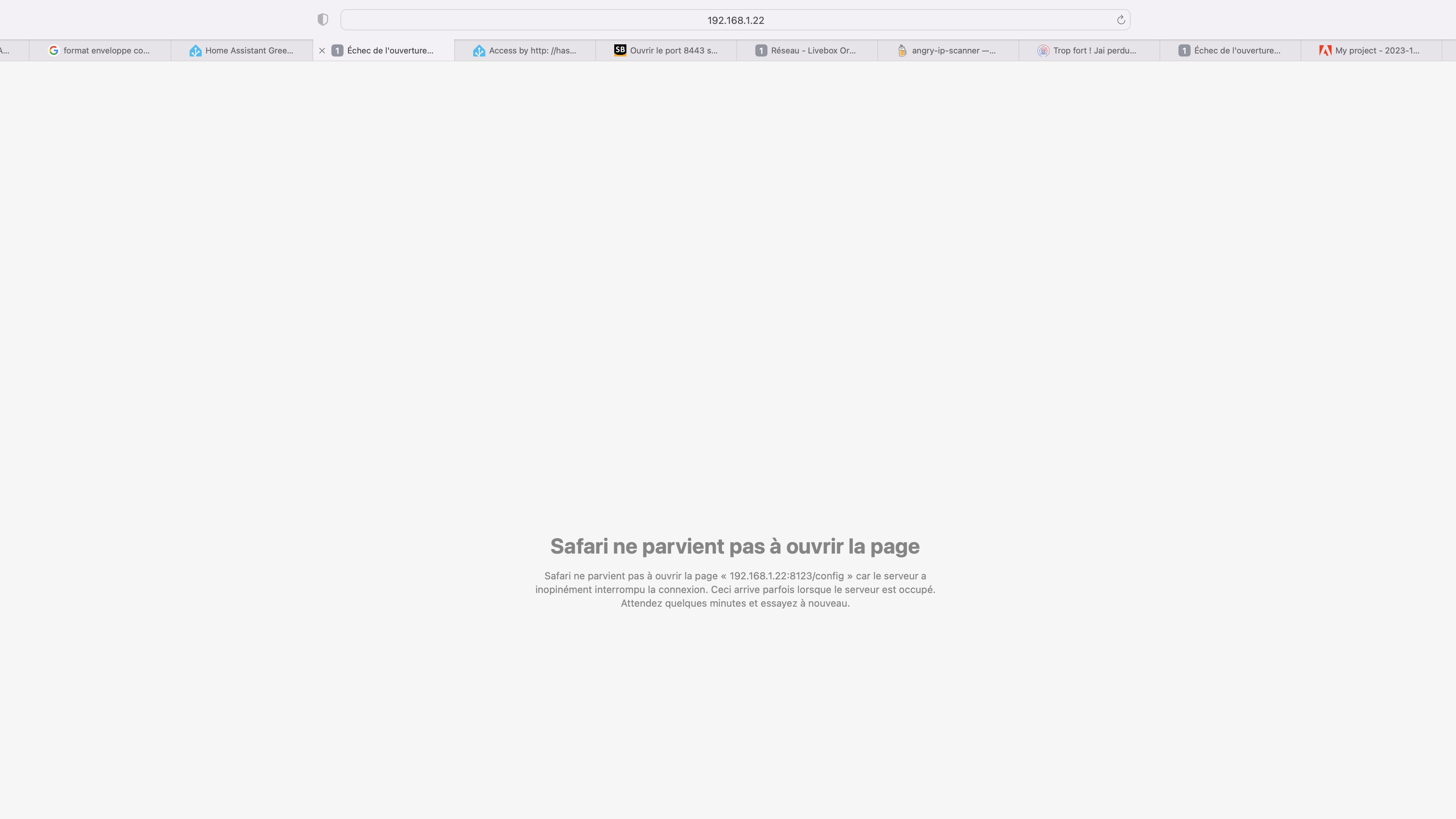

ça donne quoi quand tu vas sur http://192.168.1.22:8123 ?
mets nous la capture de ton navigateur si tu as une erreur ?

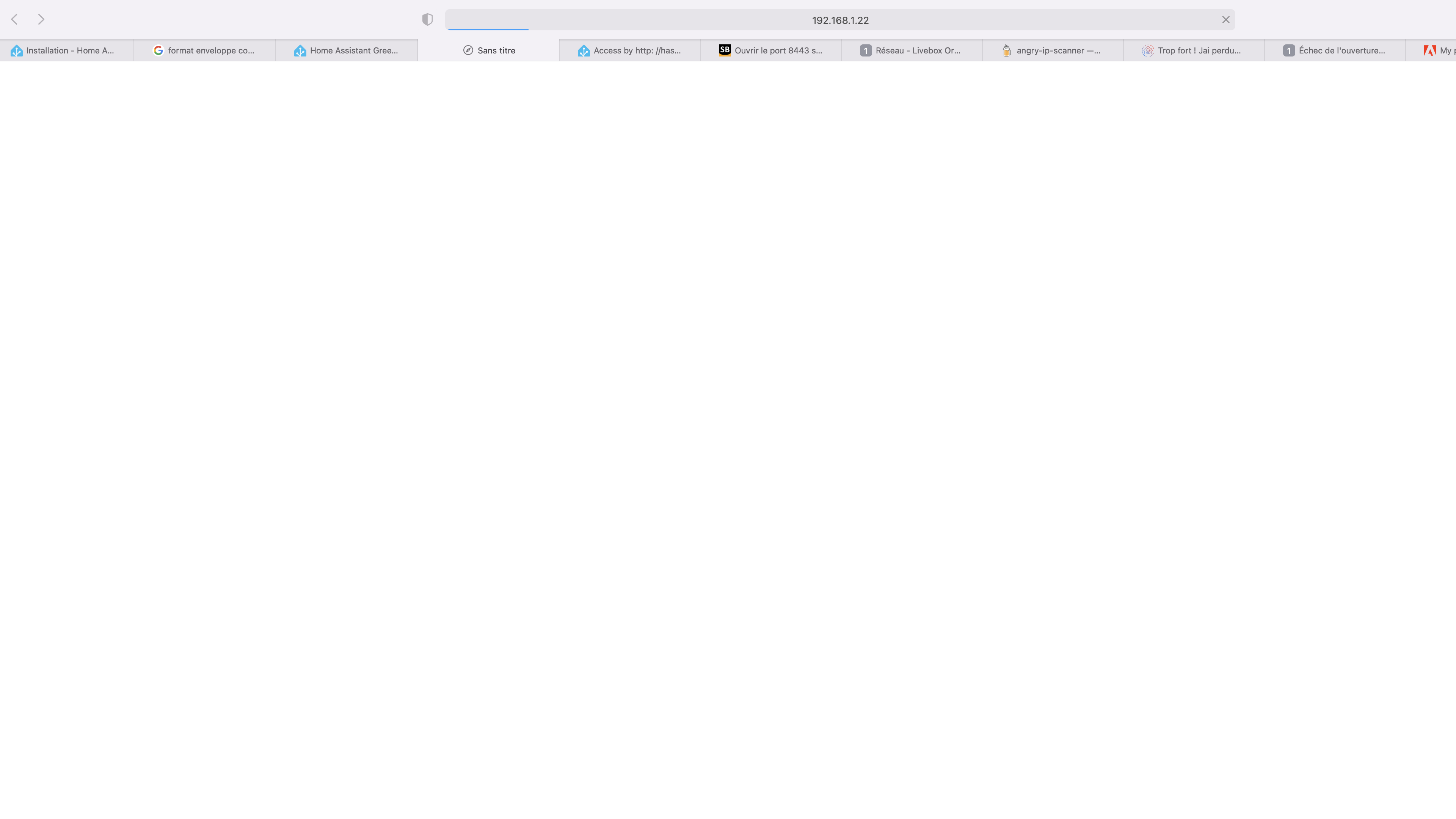

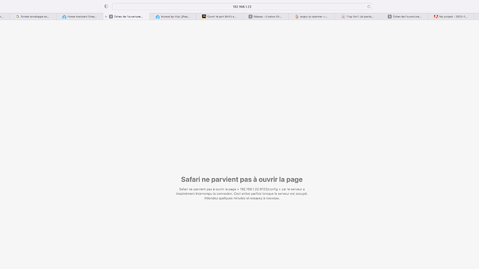

Voila la page blanche quand j'essaye de me connecter à Home Assistant. Ça bloque.
Enfin au bout de longues minutes,
il manque les :8123 on dirait à la fin de l’adresse.
Sinon, tu as aussi l’observer de hass : 192.168.1.22:4357

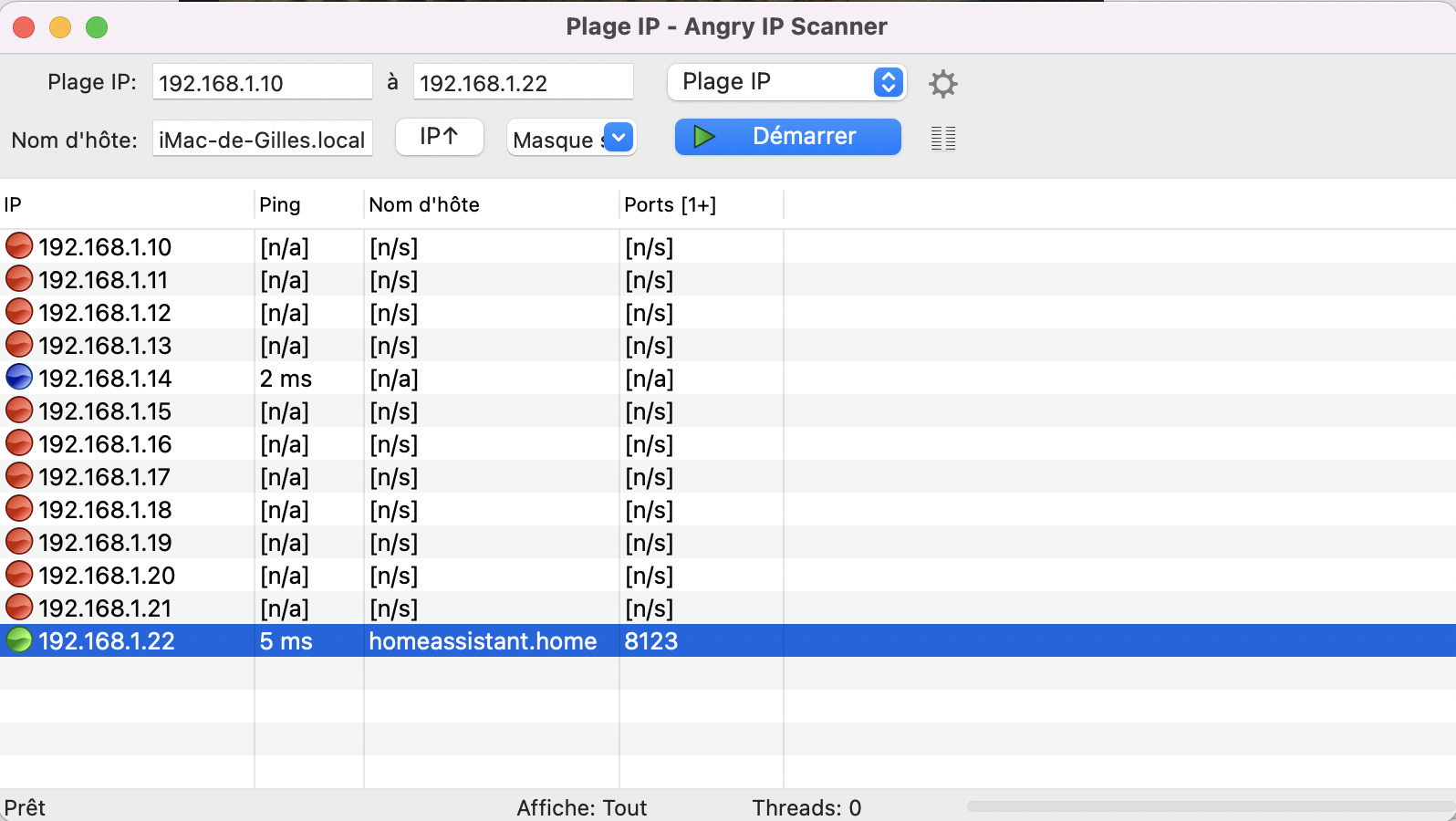

J'ai donc ajouté 8123 dans les ports de Angry IP. Et voici le résultat :
Donc ça semble bon !
Et la piste de Gael est à suivre
J’avais bien mis le 8123 à la fin de toutes mes recherches

Et si tu tape http://homeassistant.home:8123 ?
Essai aussi de vider le cache du navigateur Safari avant
