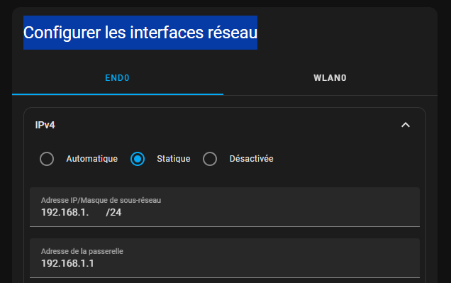

Mais pour la fixer dans HA, je dois aller où ? (Je l’ai peut être fait sans trop le savoir)
Mais Je me dit de fixer 2 fois, c’est mieux qu’une :grin:
Paramètres / systemes / réseau / Configurer les interfaces réseau
