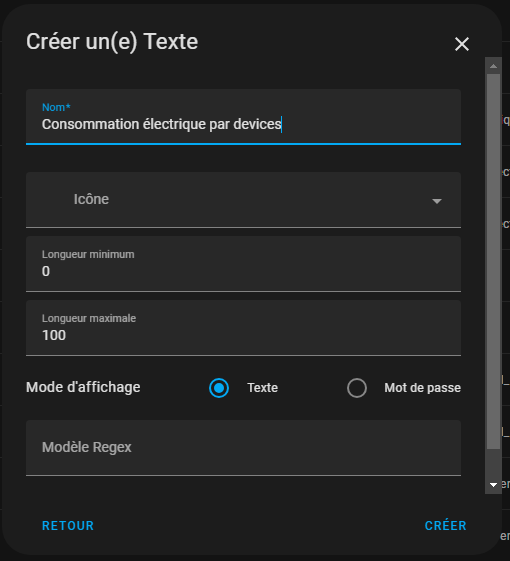

Etape 1: creer les entity qui nous seront utils
pour cela allez dans paramètre/Appareils et services/entrées
A) On va creer une entité de type texte pour sauvegarder la consommation total de nos devices
je lui donne le nom de « Consommation électrique par devices »
cela donnera l’entity id suivant : input_text.consommation_electrique_par_devices (cela sera utiles plu tard)
Note: j’ai utilisé un input text car je n’ai pas vraiment a me soucier de la longueur du nombre max

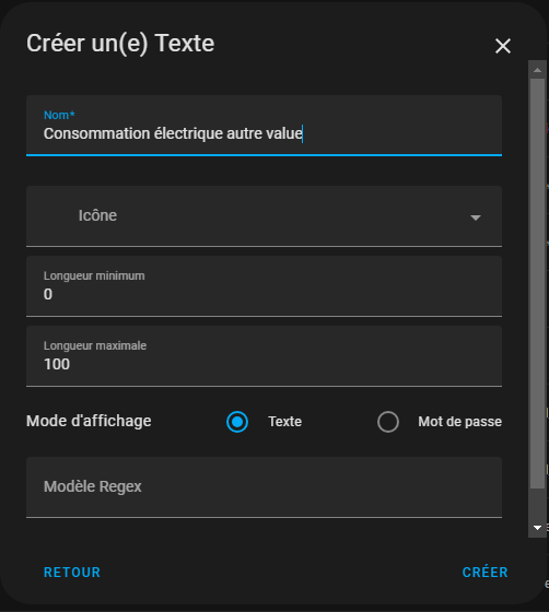

B) On va creer une entité de type texte pour sauvegarder la différence entre notre consommation total du lixee et notre consommation total par device (point A)
je lui donne le nom de « Consommation électrique autre value »
cela donnera l’entity id suivant : input_text.consommation_electrique_autre_value (cela sera utiles plu tard)

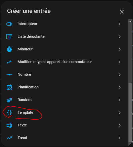

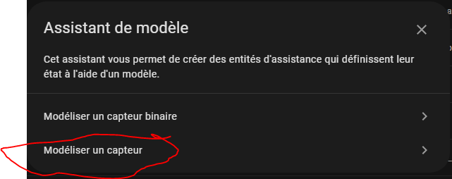

C) On va creer une entité de type template pour creer une entity energy pour le dashboard energy qui reposera sur l’input text du point B
je lui donne le nom de « Consommation électrique autre energy » (qui pourra etre renommé plu tard)

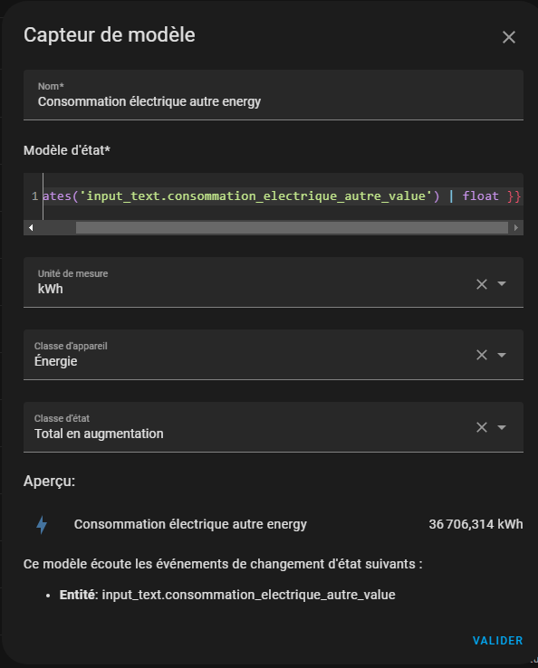

il faut ensuite choisir : Modéliser un capteur
Nom : Consommation électrique autre energy
Modèle d’état : {{ states('input_text.consommation_electrique_autre_value') | float }}
Unité de mesure : kWh
Classe d’appareil: Energie
classe d’état: Total en augmentation
cela donnera l’entity id suivant : sensor.consommation_electrique_autre_energy (cela sera utiles plu tard)

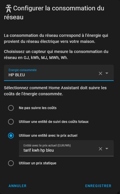

J’ai simplement défini 6 input_number (tarif kwh hp bleu dans l’exemple) pour stocker chaque tarif TEMPO que j’ai renseigné ensuite dans le tableau Energy.

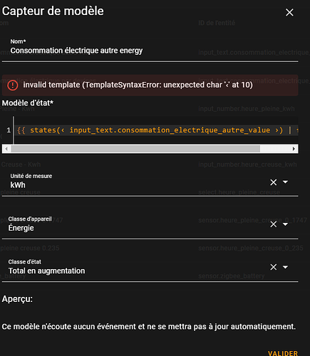

lors de la création du ‹ template › j’ai une erreur:
je vous est deja repondu sur FB, ca n’a rien avoir avec mon tuto ^^
arf je ne sais pourquoi mais l’editeur a remplacer mes ’ par <>
c’est normal.
sans texte préformater:
{{ states(‹ input_text.consommation_electrique_autre_value ›) | float }}
avec texte preformater:
ou
oui j’ai vite compris :stuck_out_tongue:
c’est corrigé dans le tuto Merci

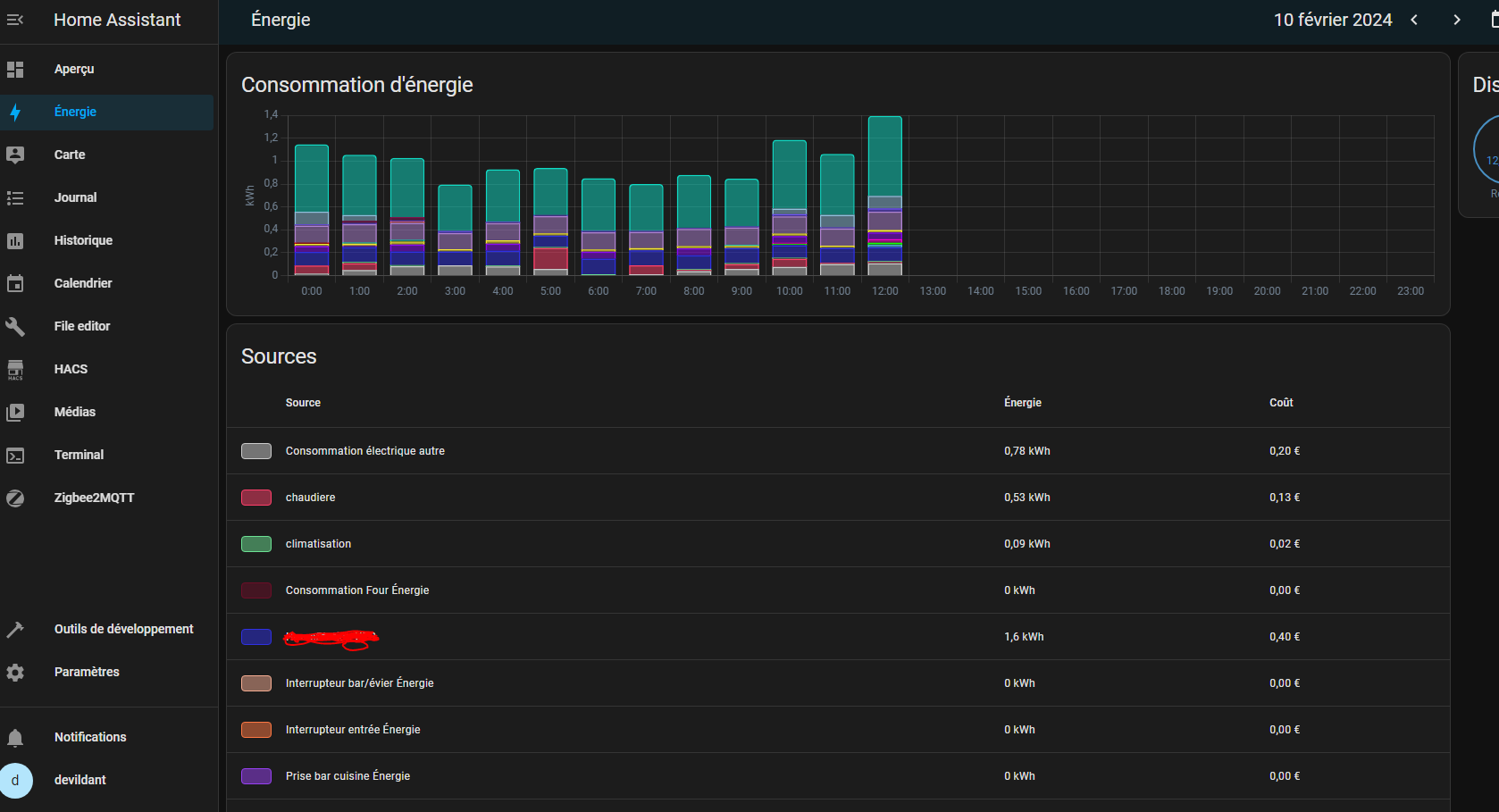

petit retour de se matin,
j’obtiens une valeur proche de ce que me remonte le linky, l’imprécision ici de 40w est dû pour mois au arrondi et au faites qu’il faut prendre en compte les multiple delai de remonter d’information, ca sera jamais exacte par rapport a la vrai valeur mais extrêmement proche

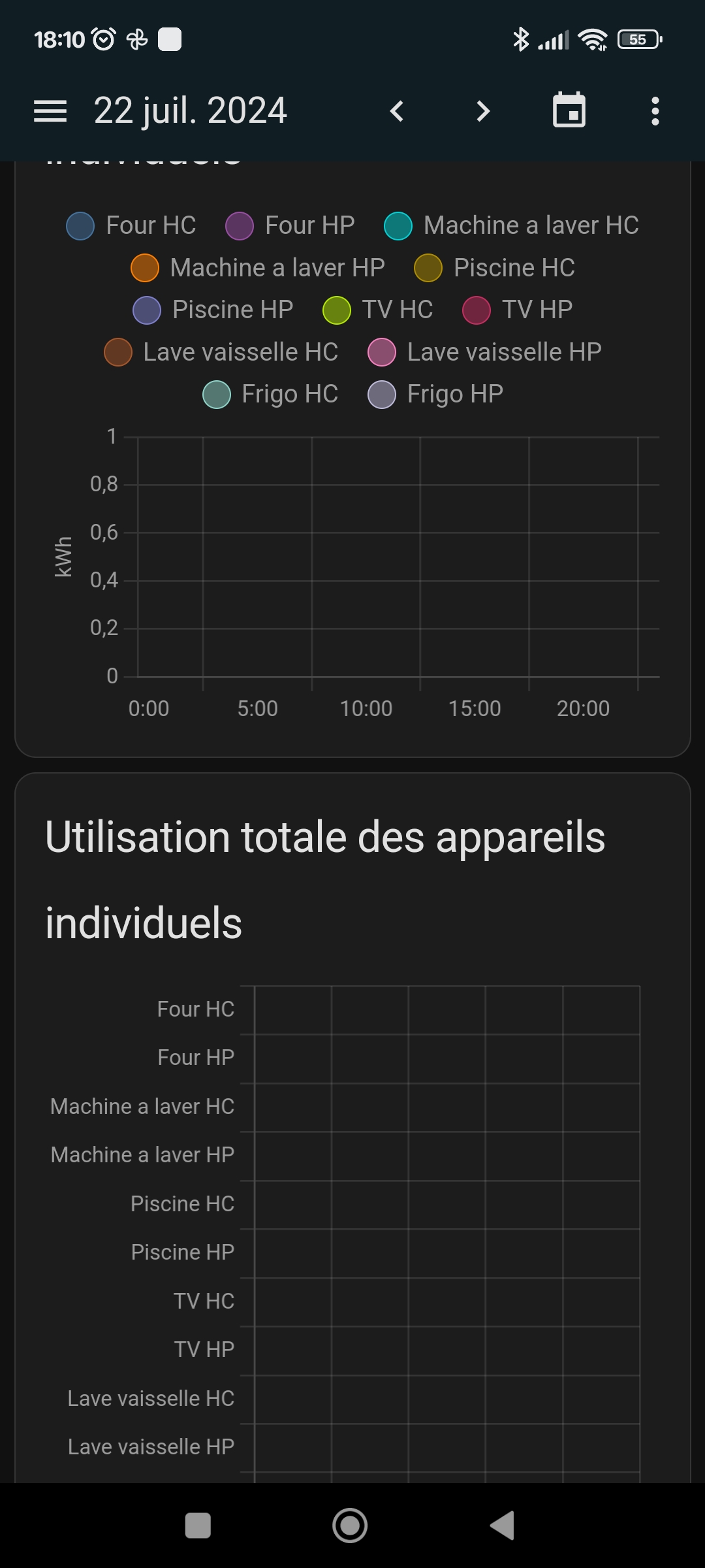

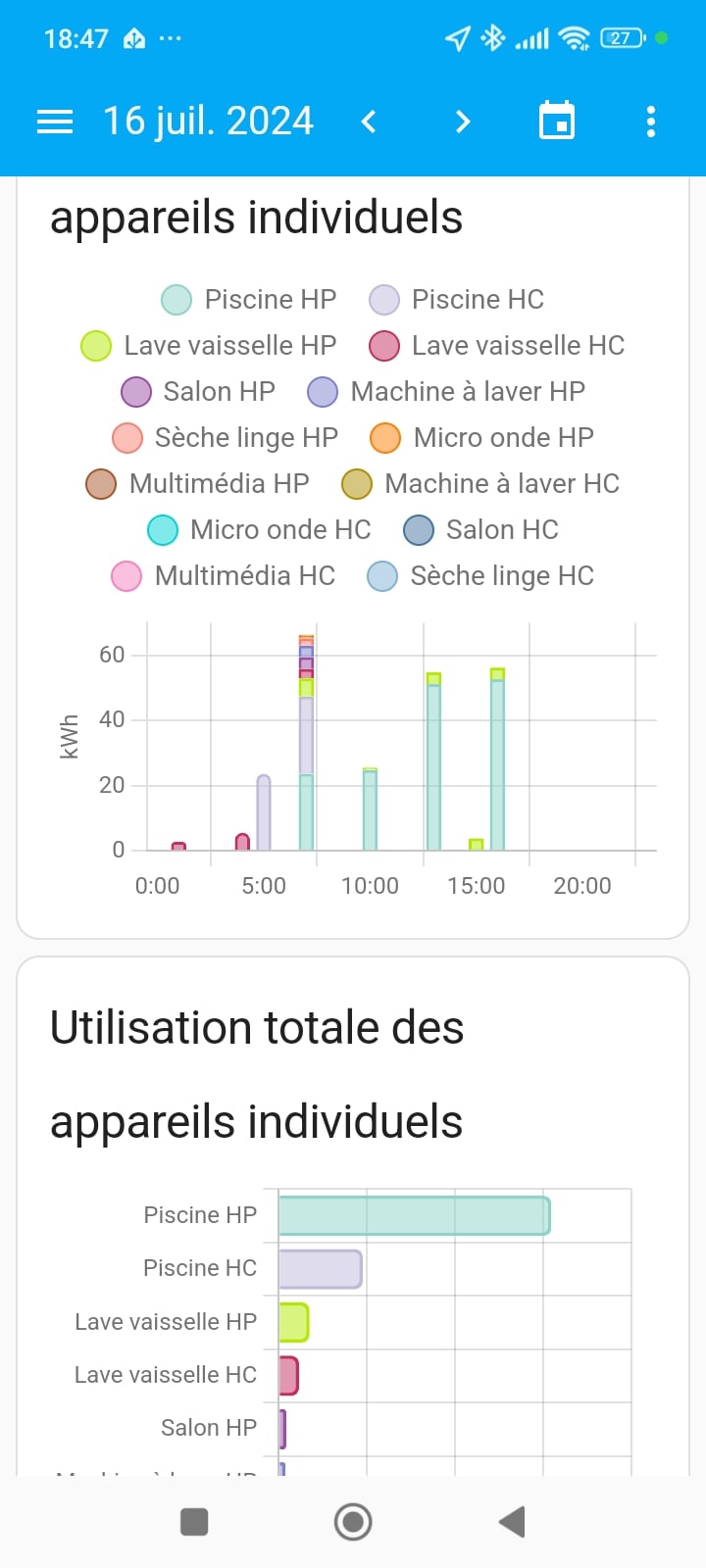

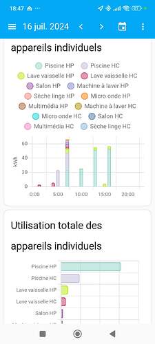

J’ai néanmoins un soucis lié à la représentation. Comme tu as pu le constater, le dashboard energy propose des couleurs assez ternes (c’est un euphémisme :slight_smile: ) qui ne permet pas de distinguer les élements. Par ailleurs, le pas minimum est d’une heure, alors que le linky et les prises remontent l’information beaucoup plus souvent. C’est dommage.
J’ai donc essayé de créer un graph alternatif en utilisant history graph, mais cela ne fonctionne pas comme prèvu ( Comportement étrange de la carte History Explorer Card - Entraide Home Assistant - Home Assistant Communauté Francophone (hacf.fr)).
Pourrais-tu essayer de ton côté de créer une carte comme la mienne pour voir si cela provient de mes compteurs ou de la carte History Explorer Card).

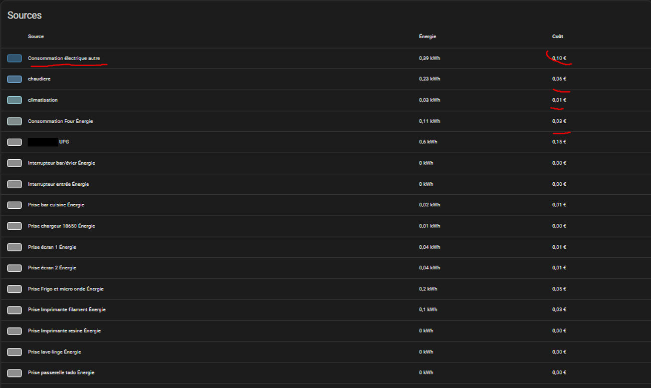

Bonjour, j’aimerai avoir ce genre de carte dans mon dashboard énergie mais je sais pas comment faire :sweat_smile:
Je suis un petit nouveau dans la domotique et toute aides sera la bienvenue
Voici ce que j’ai dans le dashbord energie :
Merci beaucoup

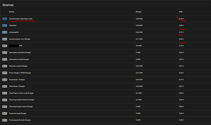

Les 2 cartes que tu as mises au début de ton message sont des cartes par défaut du dashboard energie depuis maintenant quelques mois. Regarde les options que tu as en éditant ton dashbaord energie, avec e suivi des appareils individuels.

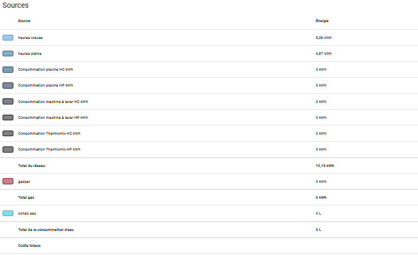

Ah super. Merci beaucoup. Par contre aucune consommation n’ai affichée alors que je l’ai validé hier en fin d’après-midi
Quand tu dis aucune consommation, tu veux dire que les entités comme « Consommation machine à laver » restent à 0 malgré le fonctionnement de la machine?

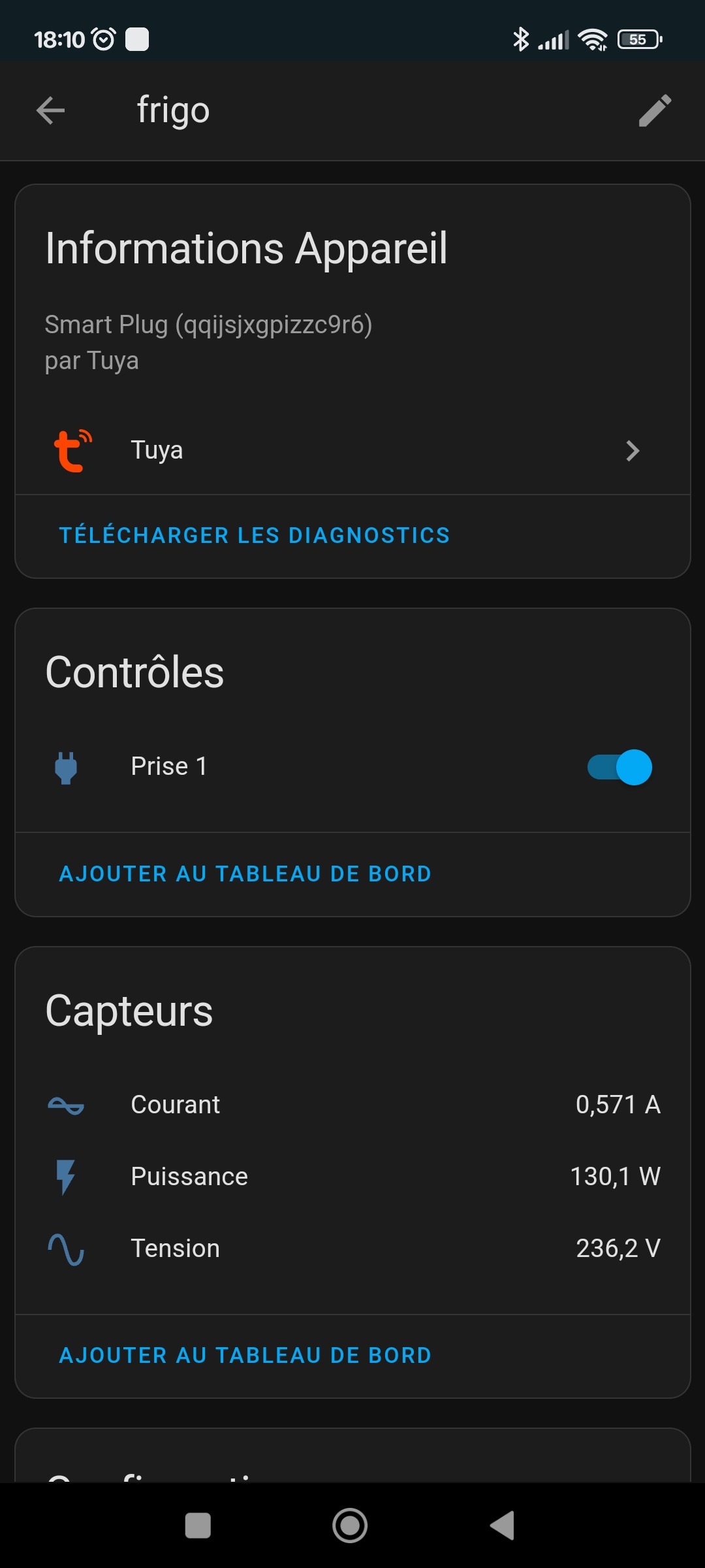

Quelle est la source de cette consommation? Utilises-tu des prises connectées?
Peux-tu faire un screen shot de ce que tu as dans les outils de développement pour un de ces sensors qui restent à zéro?
Oui j’ai des prises connectée avec consommation d’énergie. Exemple pour le frigo, qui tourne tous le temps :
Voici les screen
Je pense que ton problème vient du fait que ta prise remonte une puissance instantanée en W, alors que qu’il te fait des kWh dans le dashboard energie.
Il te faut calculer cette consommation en créant une nouvelle entité en en faisant une intégrale de Riemann.

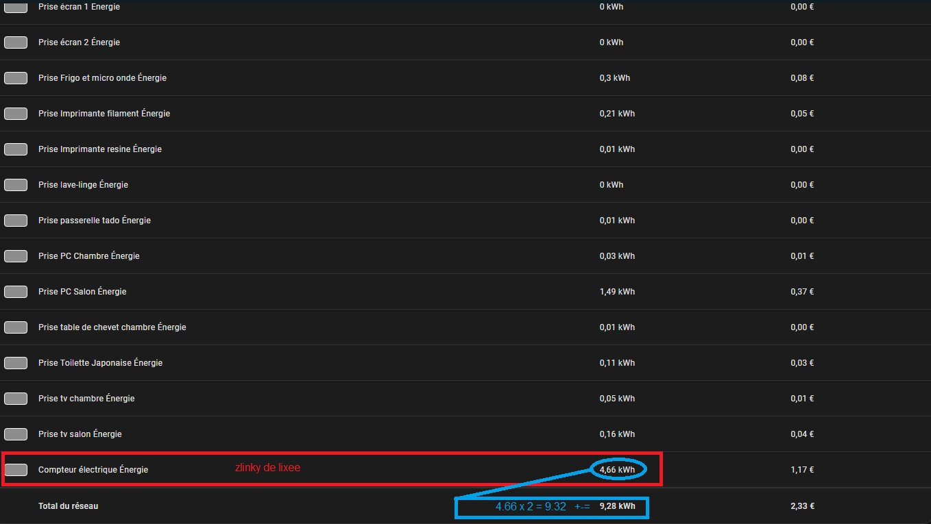

Si je comprends bien même avec un Lixee, il faut avoir des prises connectées partout pour connaître la consommation de chaque appareil ?
