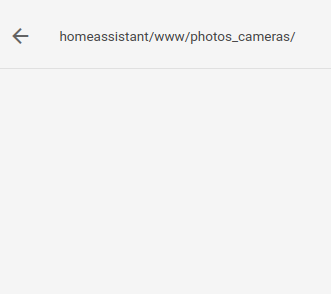

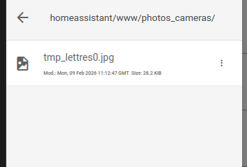

Je me suis rendu compte que mon SSD récent est en souffrance, et vu que les caméras ( avant frigate que je viens de mettre en prod il y a quelques jours ) n’étaient pas avares en faux positifs directement dans les cams, et en envoi de fichiers photos, envoyés dans mon
/homeassistant/www/photos_cameras
Vu que tout est stocké ailleurs, pourquoi aller écrire sur le SSD et écraser la photo pour envoyer la notification suivantes ( 12 objectifs 12 photos ).

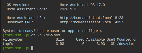

et on commence directement avec la commande pour localiser la ram dans terminal et SSH
df -h /dev/shm

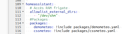

on va voir ce qui se passe dans configuration.yaml et on ajoute, attention si vous en avez déjà et attention à l’indentation.
homeassistant:
  allowlist_external_dirs:
    - "/dev/shm"

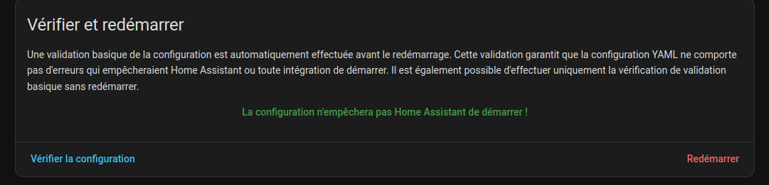

On sauvegarde, on teste
Et on redémarre home assistant

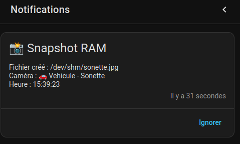

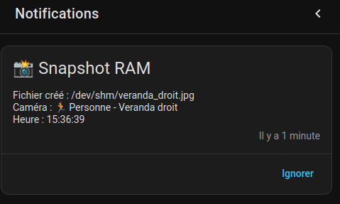

On peut aussi vérifier en ajoutant une notif persistante après le snopshot
- action: camera.snapshot
      entity_id: "{{ camera_entity }}"
      filename: "{{ full_path }}"
  - action: persistent_notification.create
      title: 📸 Snapshot RAM
      message: |
        Fichier créé : {{ full_path }}
        Caméra : {{ camera_nom }}
        Heure : {{ now().strftime('%H:%M:%S') }}
      notification_id: snapshot_{{ camera_file }}

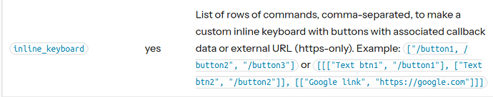

Note : on ne peut pas créer de bouton dans telegram avec des adresses http, c’est dans la doc :sweat_smile:

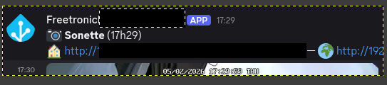

J’ai ajouté l’automation quasi complète qui tourne ici avec tout ce dont j’ai parlé, charge à vous de modifier les entités et de changer les xxx
  • factorisation pour 2 ou xcams
  • envoi des photos en ram
  • double notification messages ( avec les 2 liens pour accéder aux review ( frigate pour moi, en exterieur frigate devra évidement être dans le réseau Zerotier pour pouvoir y acéder ))
  • double notification photos discord telegram

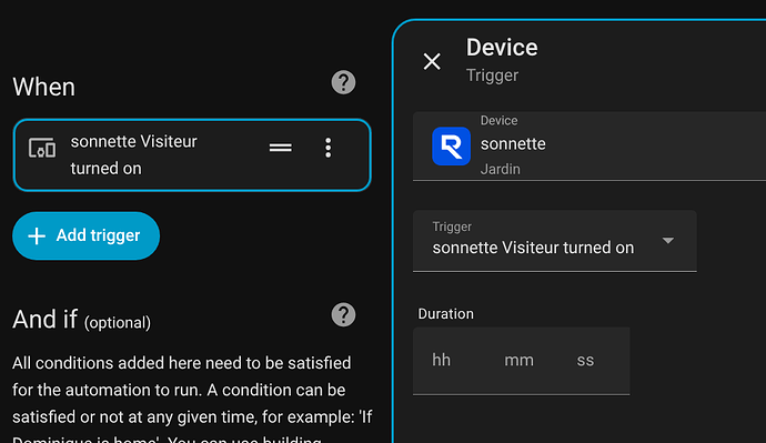

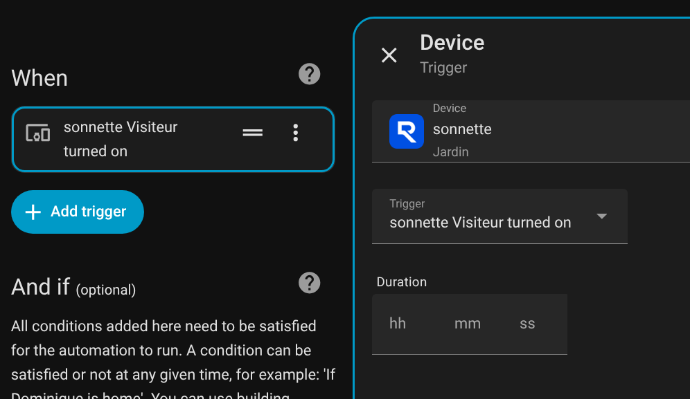

Oui, c’est plus clair. Dans mon cas j’ai une entité spécifique quand on sonne, donc plus simple normalement.
Pas de frigate chez moi
si tu as une reolink (et je crois que c’est le cas)
j’ai fais un truc tout con comme ça plus qu’a adapter le chemin de la capture en suivant le tuto de @freetronic
alias: envoi image sur sonnette
description: ""
triggers:
  - type: turned_on
    device_id: 77dffe210b6709b06acee3fe8f942038
    entity_id: ea0b9b5566a37e730b18bd5bcd66288f
    domain: binary_sensor
    trigger: device
conditions: []
actions:
    metadata: {}
      filename: /media/snapshot/sonette {{now().strftime('(%H:%M) [%d-%m-%Y]')}}.jpg
      entity_id: camera.sonnette_clair
  - action: telegram_bot.send_photo
    metadata: {}
      config_entry_id: 01K0V4ACGQNKQ67VDV369KBAA1
      file: /media/snapshot/sonette {{now().strftime('(%H:%M) [%d-%m-%Y]')}}.jpg
      caption: "**On sonne à la porte**"
      parse_mode: markdown
      target: XXXXXXXXXXX
  - action: camera.record
    metadata: {}
      duration: 10
      lookback: 5
      filename: /media/snapshot/sonette {{now().strftime('(%H:%M) [%d-%m-%Y]')}}.mp4
  - action: telegram_bot.send_video
    metadata: {}
      file: /media/snapshot/sonette {{now().strftime('(%H:%M) [%d-%m-%Y]')}}.mp4
        - "XXXXXXXXXXX"
bon de mon cote j’utilises telegram pour l’envoi des images puis petit clip de 10s
:+1:Super merci
Ton entité de déclenchement c’est l’entité visiteur
binary_sensor.sonnette_reolink_visiteur
Telegram aussi pour les notifications
oui c’est bien elle
Salut @freetronic
Je suis entrain de mettre en place la sauvegarde sur le cache
dans mon fichier de configuration j’ai :
##  whitelist_external_dirs:
    - /config/
je dois remplacer - /config/ par /dev/shm ? (faut il mettre les " " ?
il te reste du nettoyage à faire :wink:
en tout cas, belle astuce
Il faut laisser ce que tu as en place (sinon ça va probablement casser un truc qui fonctionne chez toi), et ajouter le mien, moi ça fonctionne comme sur ma capture
donc ça devrait donner un truc du genre
homeassistant:
    - /config/
    - "/dev/shm"
et on teste avant de reboot HA
je ne l’avais pas mis dans le 1er message, je vais l’ajouter
cdt

Le plus simple, tu supprimes les fichiers que tu stocke, si aucun n’est généré, bah, ça passe bien quelque part :smiley:
sinon ajoute une notif persistante après le snapshot
      message: |
c’est trop rapide en ram, j’ai pas trouvé comment faire en ligne de commande

Vu qu’à priori tu es mon seul testeur, tu peux confirmer que tu n’a aucun soucis et que ça fonctionne ? :slight_smile:
merci
cdt
Pas de souci.
Pour les captures et envoi par telegram, oui ça fonctionne très bien.
J’ai fait la modification pour la ram, je pense que ça fonctionne, mais comme j’envoie que sur telegram, je sais pas vraiment ou l’image est stocké entre la capture et l’envoi (je pense en ram :grin:).
Mon automatisme est différent du tien, j’ai pas les variables du coup par sur pour le passage en ram.
alias: Reolink Capture Image sur sonnette

Vu ton script @pascal_ha non tes filename pointent vers /media/… alors qu’ils devraient aller dans /dev/shm/…
re,
Oui tout à fait, quand j’ai mis mon :+1: au message précédent le code n’y était pas. Donc en l’état ça va sur un disque, pas en ram.
Du coup je profite du message:
De mon côté sur 14 jours, aucun soucis, aucune erreur, aucun plantage, tout roule :slight_smile:
cdt
