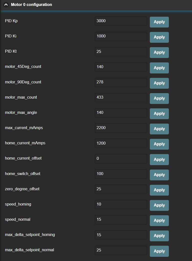

l’ouverture ou la fermeture de ma pergola zenisun ne s’incrémente que de 2° en 2°quelle que soit la valeur indiquée.
Je ne sais pas si cela vient du logiciel car ayant sortie les lames, et décliqué la transmission le moteur fonctionne correctement et même après avoir remis partiellement la capot supportant la transmission.
J’ai bien vérifier que rien ne gêne ou ne freine sur toute la longueur.
J’arrive à ouvrir à 100% et a fermer à 0 en appuyant sur la commande à répétions.
Comment faire pour réinitialiser tout le système?
Merci.
En testant le mode homing.
Sinon voici une partie de ma config qui est d’origine: http://192.168.xxx.xxx/setup.html (remplace par ton ip)
