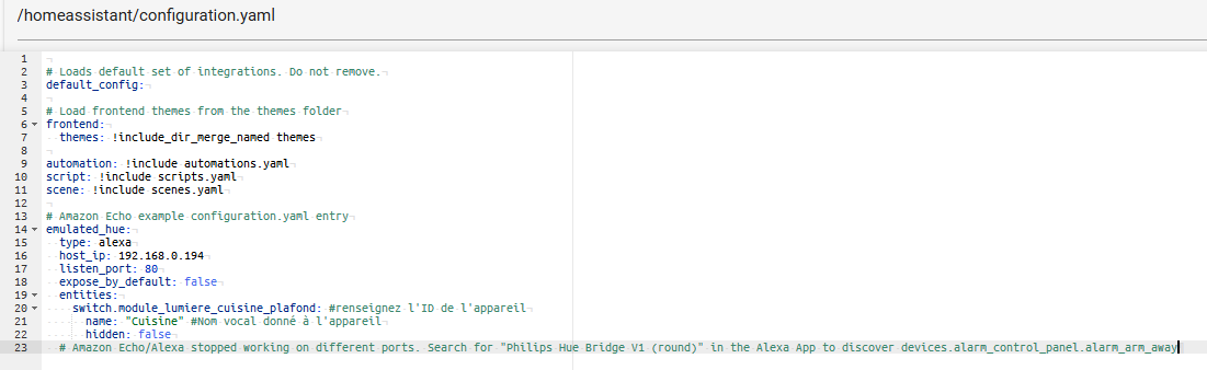

En recherchant une solution pour commander des appareils à l’aide de commandes vocales via Alexa je suis tombé sur ce post. Je viens de faire tout le paramétrage comme indiquer dans le tuto du début de ce post, mais lorsque je demande à Alexa de découvrir les nouveaux appareils elles ne trouve rien.
Voici ma configuration :
Mini PC dédié au serveur HA et j’ai j’ai souscrit un abonnement pour accès à distance via Nabu Casa.
Voici mon script dans yaml :
Si quelqu’un peu me donner un coup de main, c’est top et super sympa :wink:
Merci d’avance
Tu as bien fait un redémarrage complet HA avant de faire la recherche ?
Tu as bien une IP fixe sur ton HA ?
Hello Pascal_ha,
La réponse est oui aux deux questions.
J’ai essayé aussi manuellement dans l’appli Alexa, mais pareil, Alexa ne trouve rien :frowning:
Tu peux essayer:
  • De rediriger le port 80 sur ip de ton HA.
  • Vérifie si le port 80 n’est pas utilisé par une autre intégration.
  • tu utilise quel équipement Alexa pour faire la recherche (echo dot ou autres..)
j’avais eu le meme soucis au début, se qui avait marché pour moi c’était juste de débrancher l’alexa qques secondes, la rebrancher, attendre qu’elle démarre et apres faire la détection. Et la elle trouvait les nouveaux appareil ou script.
