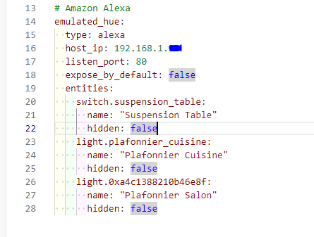

Il me semble qu’il manque un espace avant light.plafonier_cuisine et light.0xa…
Si indentation n’est pas bonne cela peut être la cause. Mais je n’en suis pas certain

est ce que tu respect bien les espaces en dessous de entities?
pour moi le light. plafonnier doit commencer sous le premier « t » de entites, la il semble commencer sous le « n » de entities.
C’est ce que j’ai aussi indiqué dans un post plus haut qu’il manque un espace devant les « light.xxxxxxxx »
J’avais fait mon copier-coller après plusieurs essais de syntaxe et effectivement celui-ci est faux. Le code qui est actuellement sur mon fichier « configuration.yaml » :
Nous sommes d’accord qu’il respecte les règles de synthaxe ? :slight_smile:

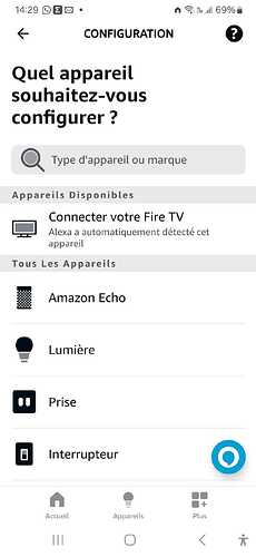

Par ailleurs, j’ai essayé de suivre la méthode de @titoumimi mais je n’ai pas la rubrique « raccourci » où apparait pour lui entre autres l’icone Hue. Voici mon écran (je suis sur le serveur amazon.com.mx, ce pourrait être la cause ?)

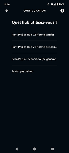

En essayant d’ajouter d’une autre manière, impossible d’avoir le choisir du type de pont pour sélectionner la v1 comme sur sa photo :
Alors, est-ce que c’est faisable sans cette sélection de version de pont ?

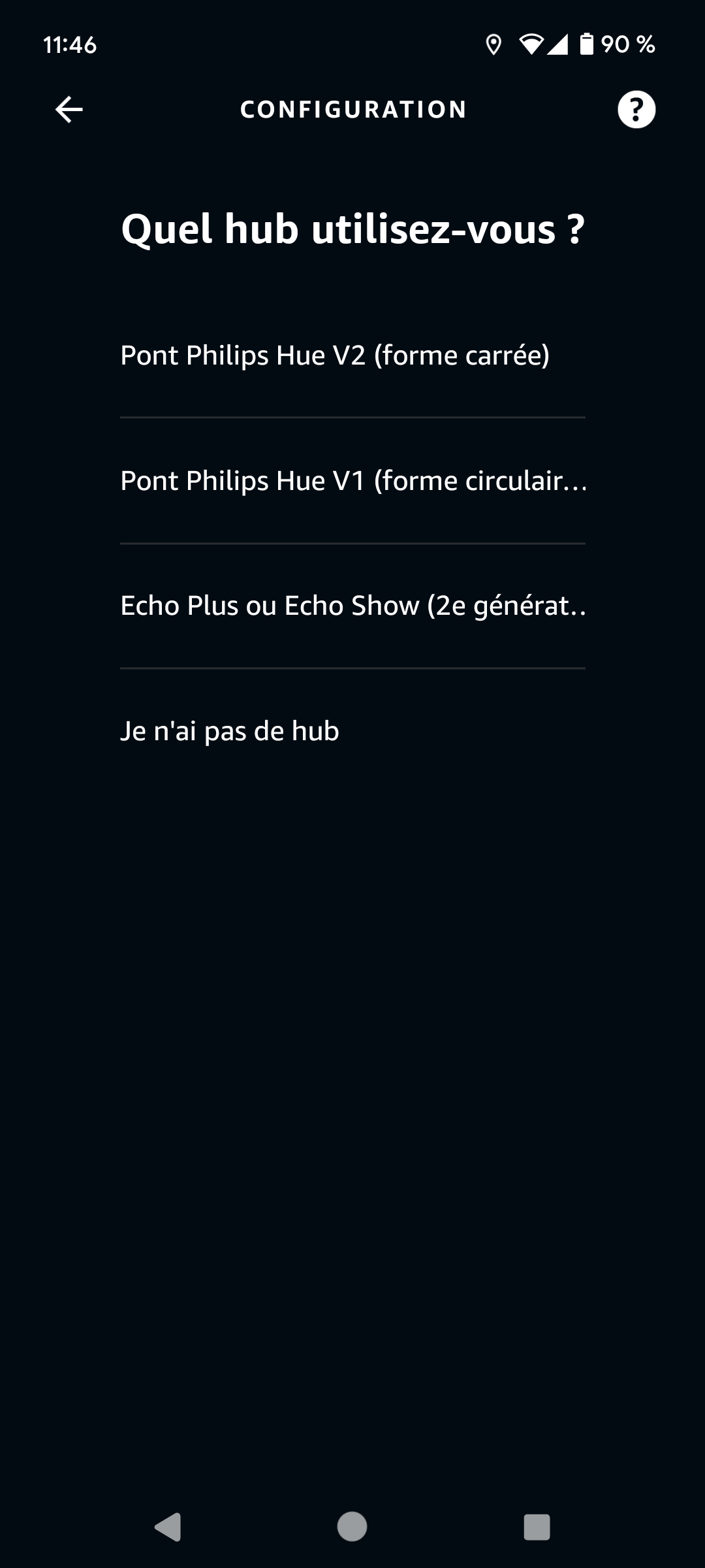

Pareil, Je n’ai pas l’icône Hue, j’ai choisi « lumière » ensuite j’ai le choix pour le pont Philips hue V1
