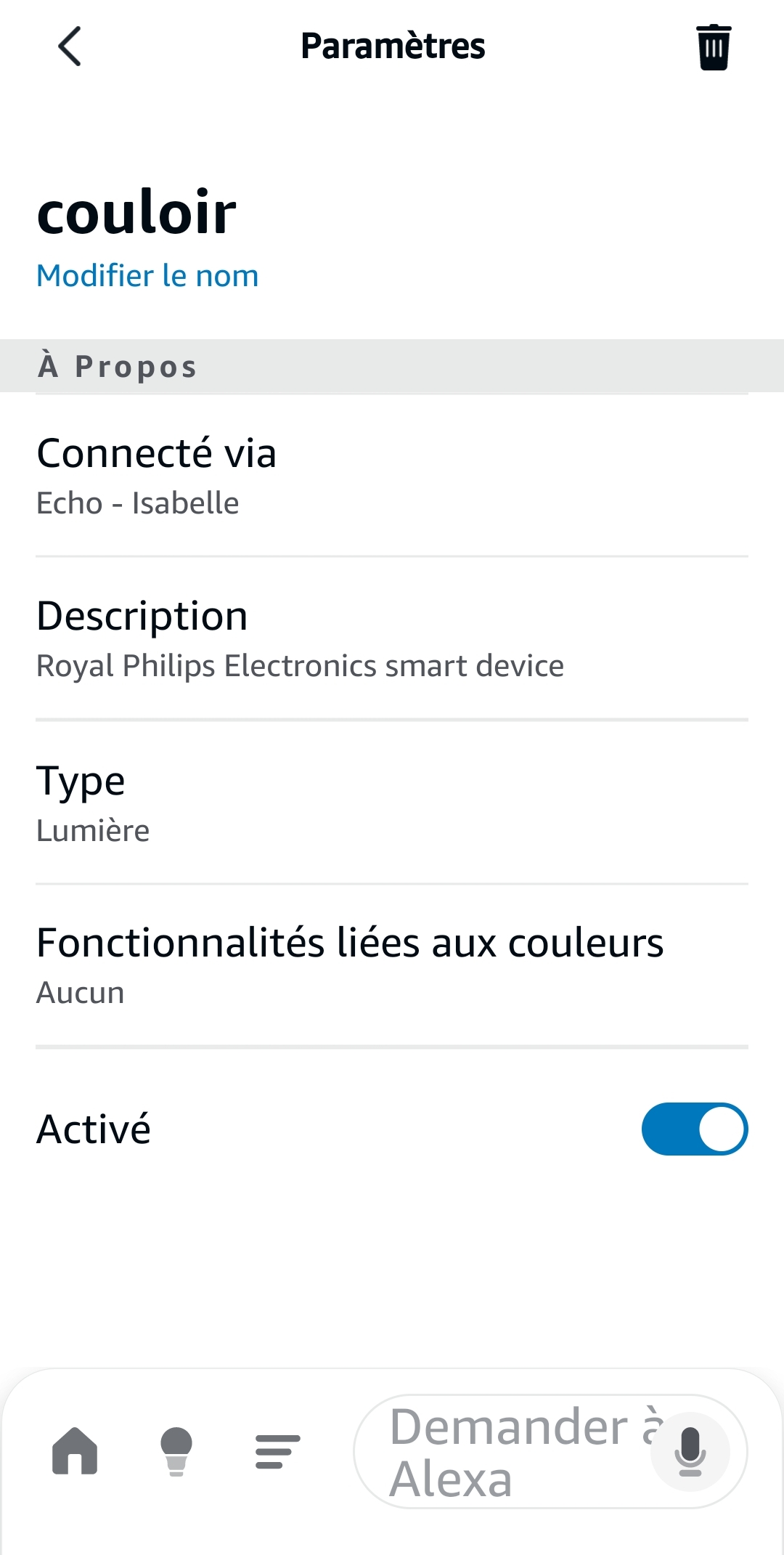

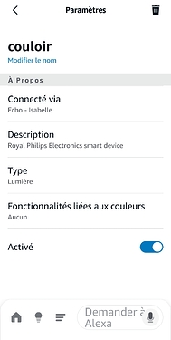

Quand tu dit désactivée c’est ici :
  • Essaye de refaire une recherche
  • tu n’as pas renommé l’entité dans HA
En supprimant l’élément, et en redémarrant tout. Tout est remarche correctement.
