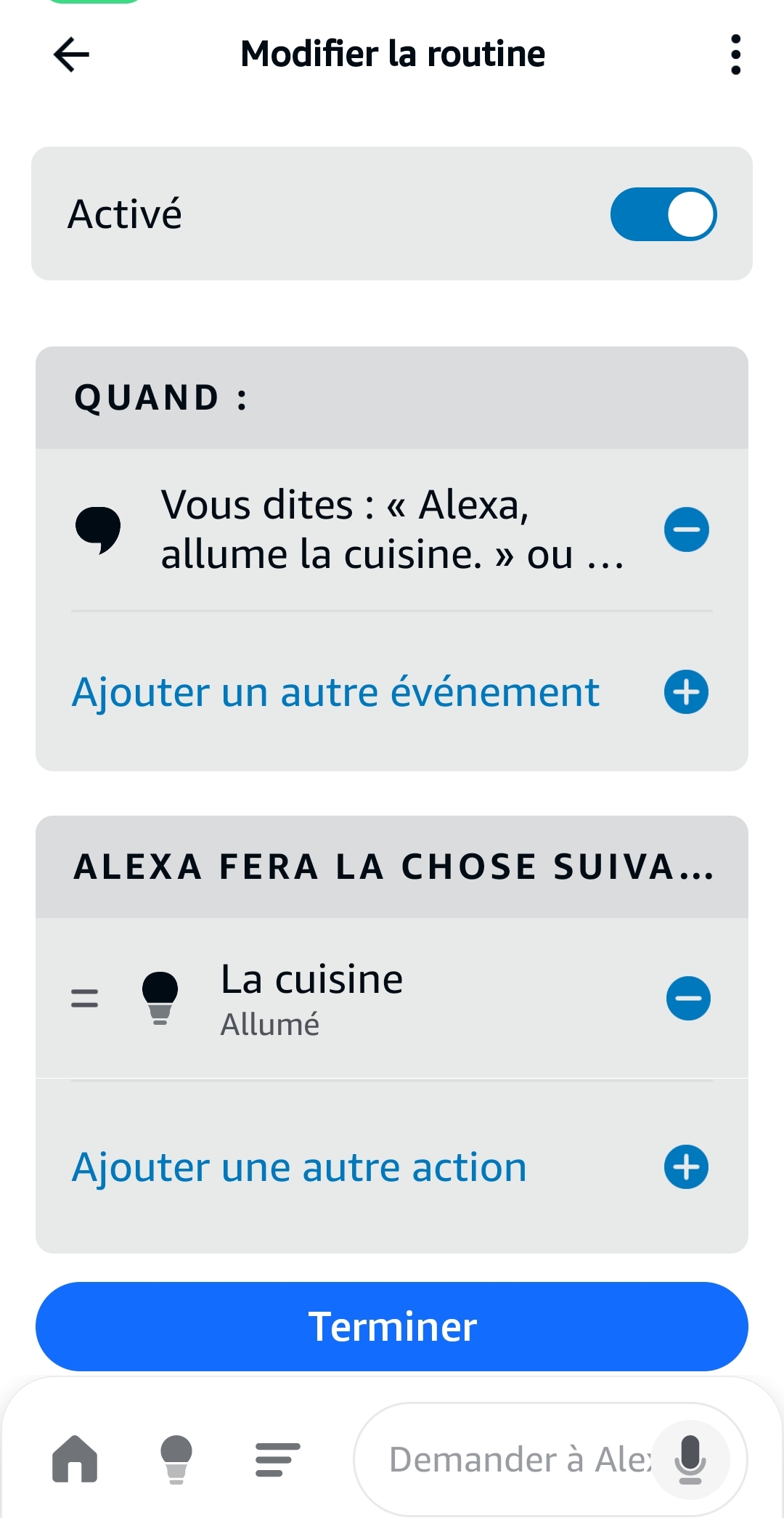

Bon je viens de créer 2 routines :
  1. Allume lumière cuisine –> là ça fonctionne sans problème
  2. Eteint lumière cuisine –> par contre là ça ne fonctionne toujours pas, Alexa me dit “l’appareil cuisine ne répond pas”

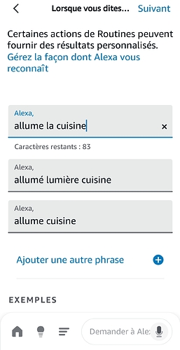

  • Quel est le modèle d’équipement pour la cuisine (référence) ?
  • Il reconnu comme quoi ? Commutateur, lumière ?

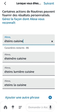

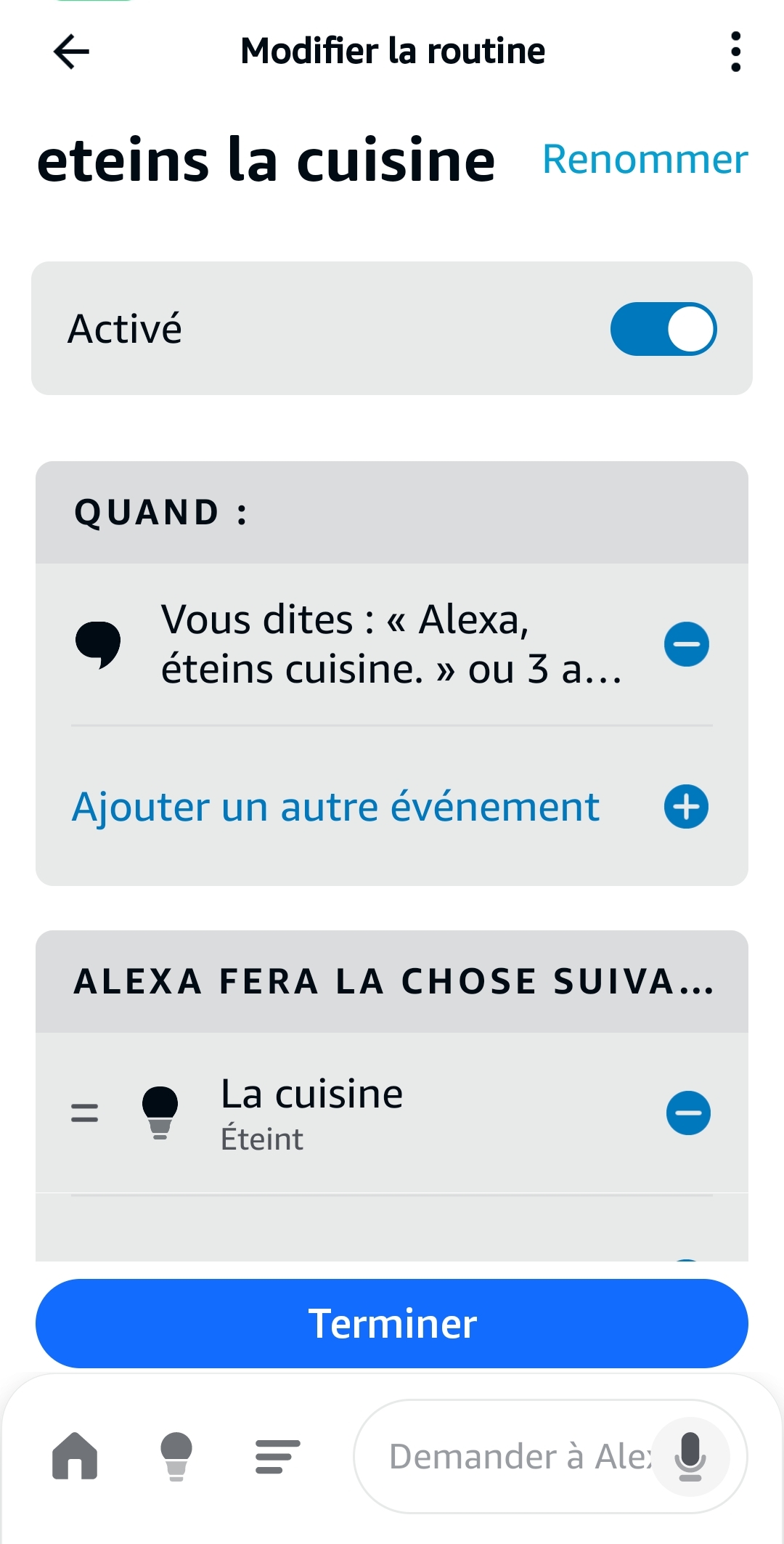

  • As tu essayé de créer une routines dans Alexa ?

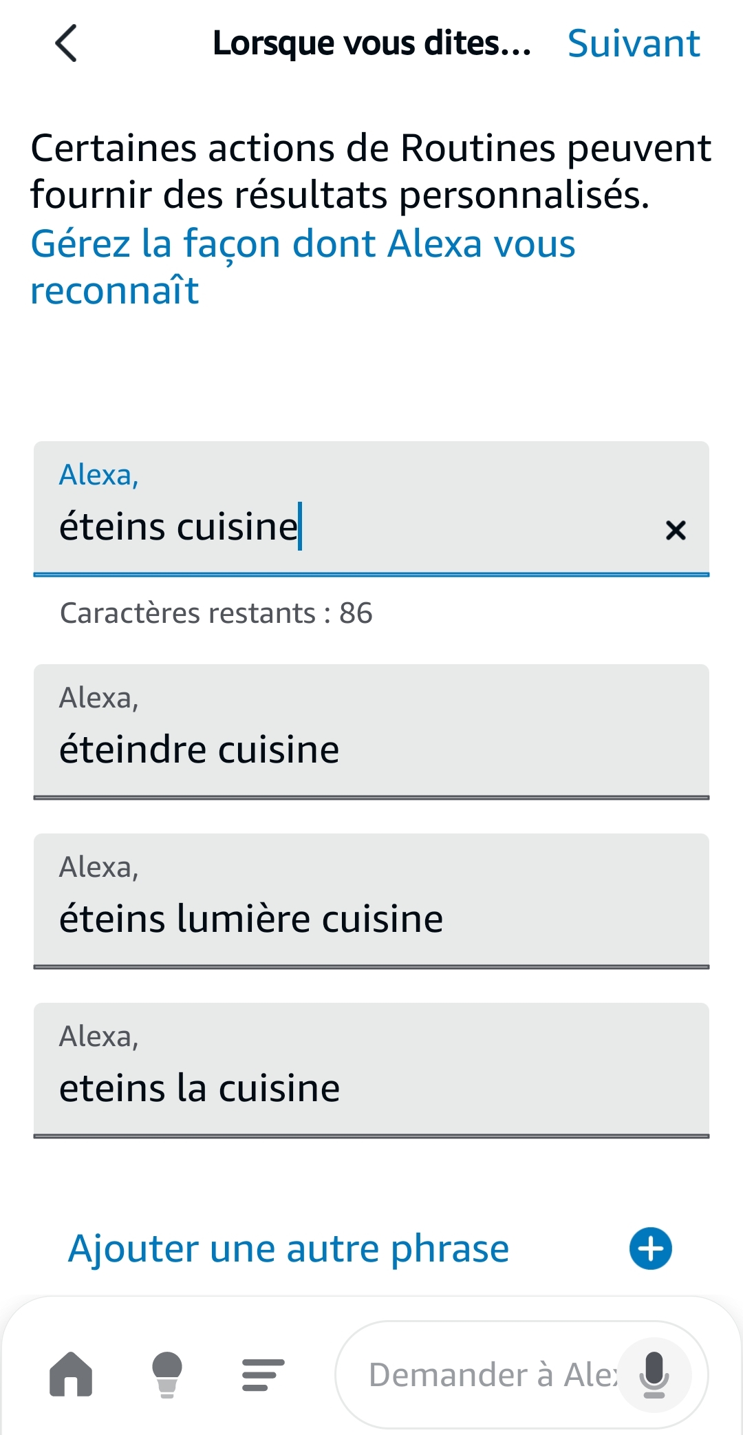

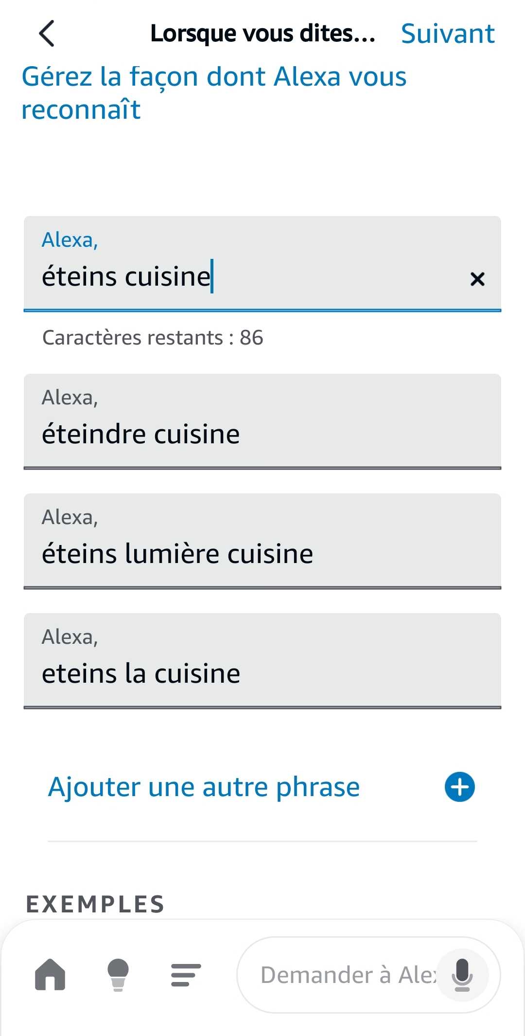

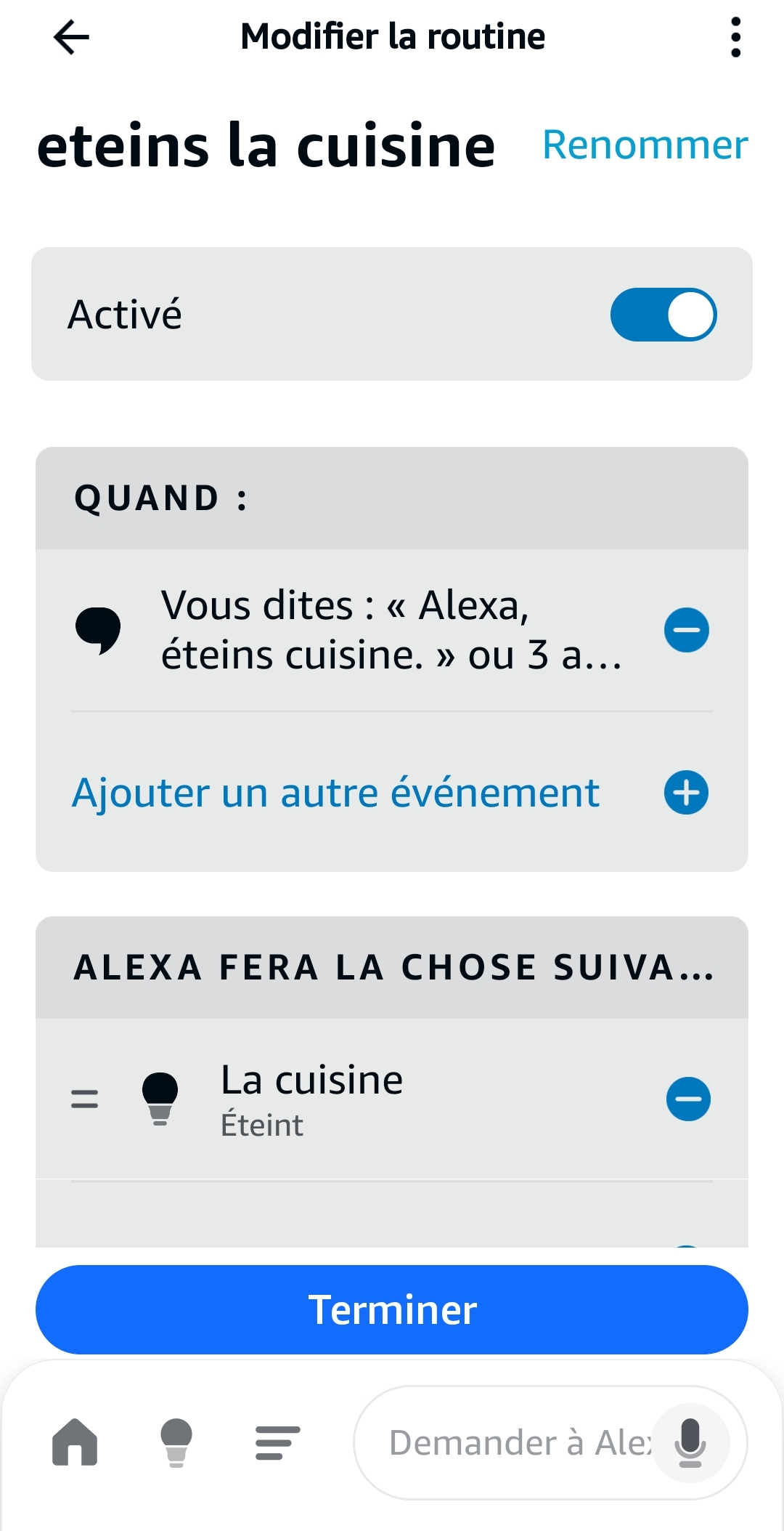

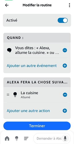

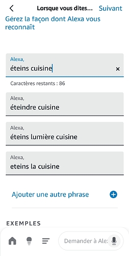

Pour allumer:
Pour éteindre:
Oui j’ai bien créé 2 routines dans Alexa, une pour allumer, une autre pour éteindre.

Je viens de me rendre compte que lorsque je disais la phrase “Bonne nuit” à Alexa elle éteint aussi la lumière de la cuisine. Suite à cela j’ai modifié ma phrase “Eteint lumière cuisine” en “Ferme lumière cuisine” et là ça marche :slight_smile: Le petit souci c’est que c’est la seule pièce ou je dois utiliser le terme “Ferme” au lieu de “Eteint” du coup c’est moins naturel, surtout pour mon épouse :wink:
Donc si je pouvais avoir une solution pour pouvoir dire quand même “Eteint” ce serait vraiment top :slight_smile:
Normalement la routine Alexa permet de créer les phrases et réalise l’action.
C’est étrange si tu crées la phrase « Alexa, éteins la cuisine » que ça ne fonctionne pas.

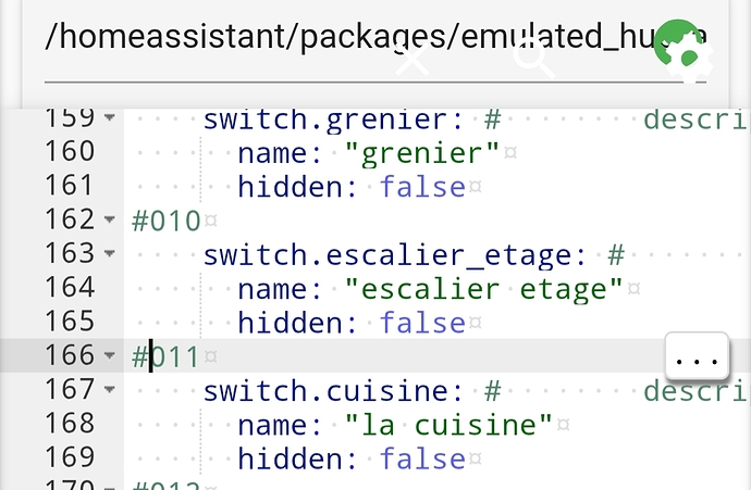

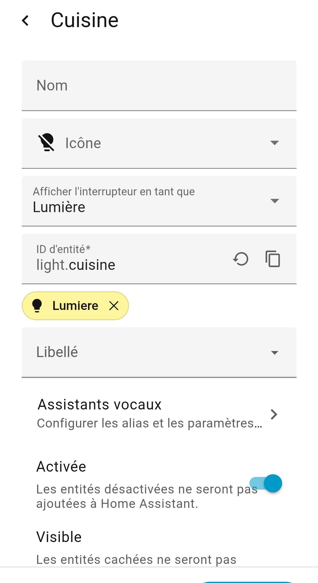

Si tu as passé ton module sonoff de commutateur à Lumière dans HA, tu dois avoir une entité light. Cuisine.
Essaye d’utiliser cette entité dans le fichier de configuration :
(à adapter avec le nom de ton entité)

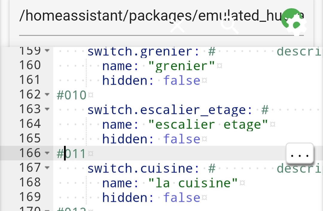

    light.cuisine:
      hidden: false
puis refais une recherche dans Alexa

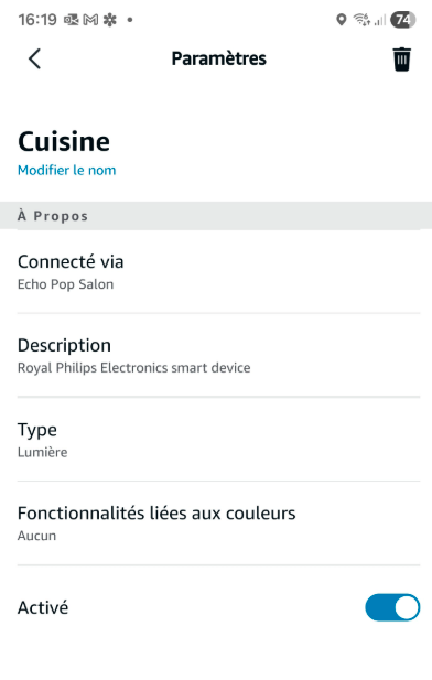

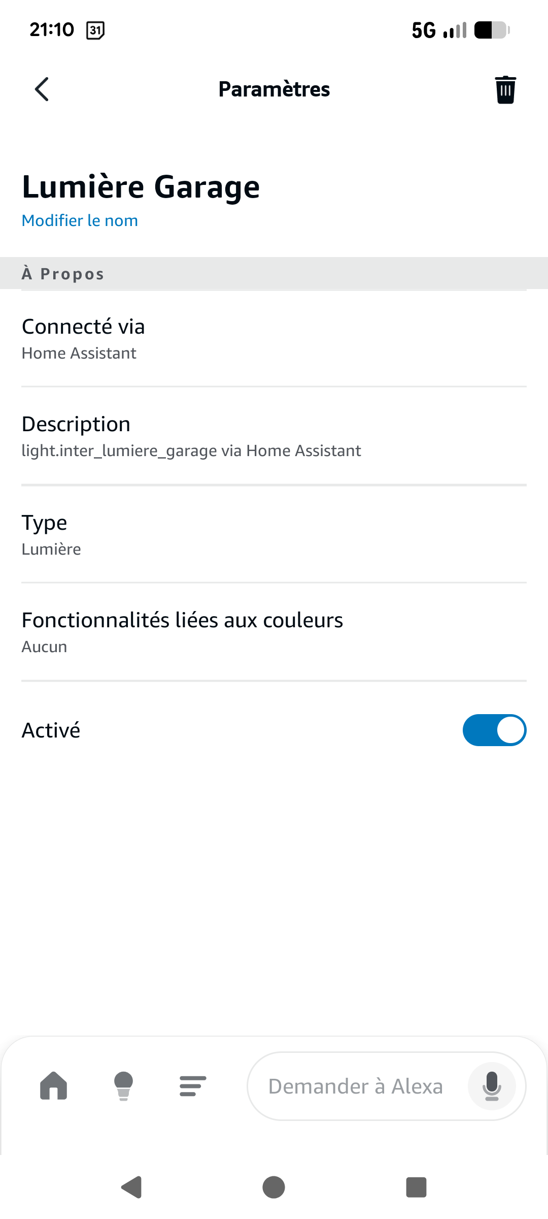

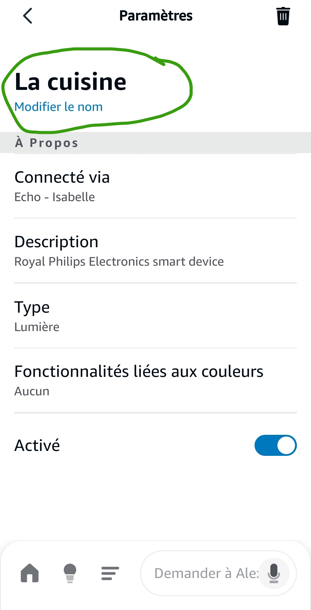

Il faudrait aussi une petite capture d’écran côté Alexa histoire de voir comment apparaît ton sonoff dans Alexa.
Est ce un Switch, une lumière, autre chose…
Perso je n’ai aucun soucis sur mes sonoff, déclarés en light côté HA qui remontent bien en lumière dans Alexa…
Voici ma capture d’écran de mon Alexa, mais je vois que ça n’a pas l’air bon.
Je n’ai pas la même chose que toi pour connecté via et Description
Parce que tu n’as pas la même manière de remonter tes devices vers Alexa.
J’utilises le tuto « les Alexiens » et toi la méthode du tuto de ce fil…
Arrives tu à allumer et éteindre via l’appli ?
Oui j’arrive à allumer et éteindre via l’appli sans aucun souci

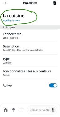

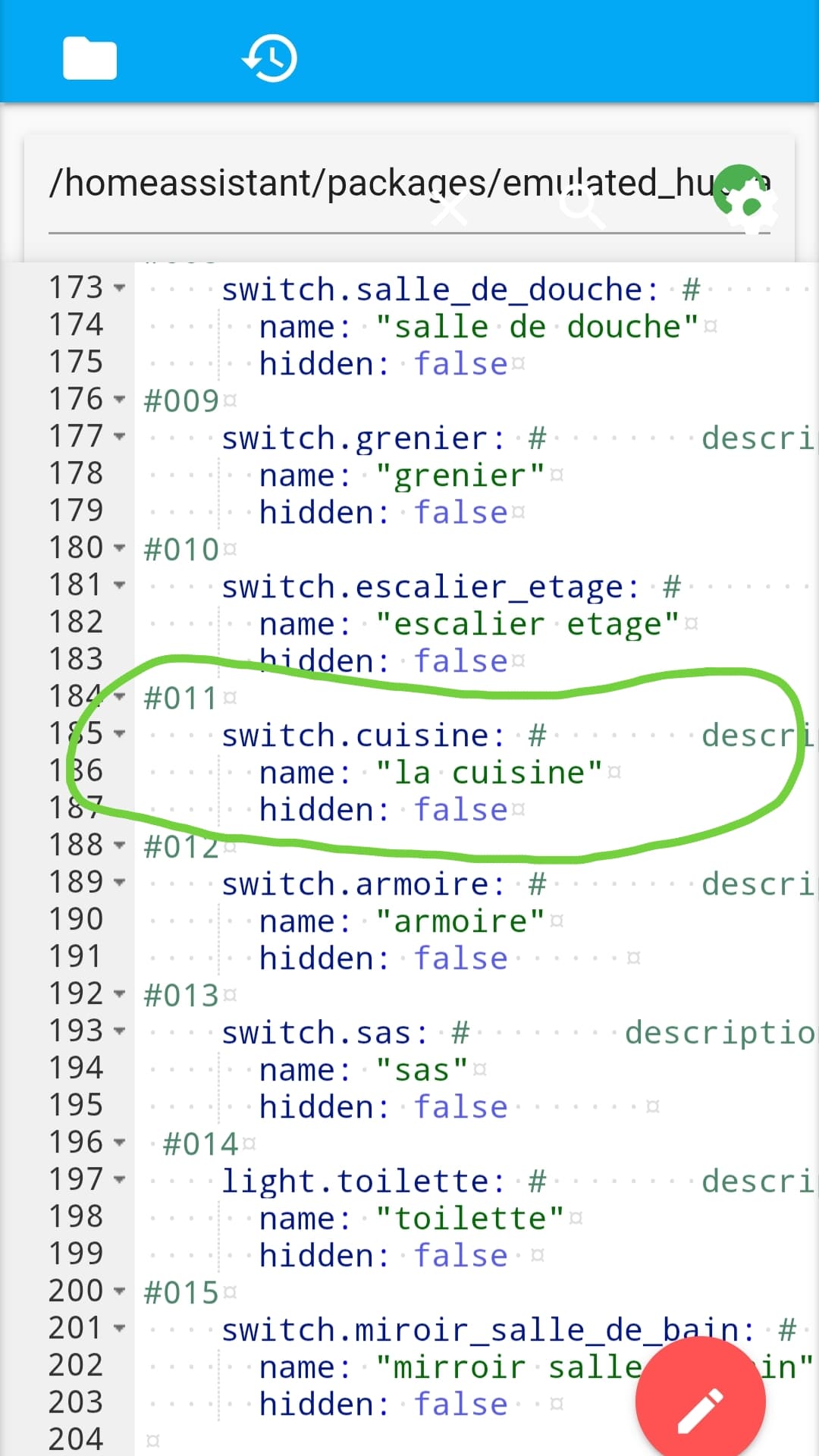

J’avais le même problème et je l’ai resolu ainsi:
Dans L’application Alexa changer le nom de « cuisine » en « la cuisine »
Créer les routines allumé et éteins la cuisine, avec les phrases types et en action allumer ou éteindre.
Dans ton fichier yaml avoir le nom en « la cuisine »
Hello Pascal,
Un tout grand merci pour ton aide et ta patience :wink:
Je viens de suivre tes “instructions” et …. ça marche, je peux dire Allume lumière cuisine ou Eteint lumière cuisine.

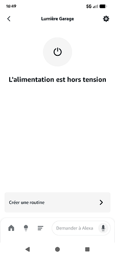

L’appareil est ajouté à Alexa, mais après quelques minutes j’ai sur Alexa “Apparail Désactivé”
Et donc je ne peux plus le contrôler, une idée de pourquoi Alexa le désactive ?
Après cela il disparait de mes appareils disponible…
