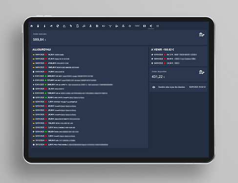

[Tuto] Je récupère le solde de son compte bancaire et les dernières opérations
J’ouvre ce fil pour vous donner l’accès à mon nouveau tuto « Je récupère le solde de son compte bancaire et les dernières opérations »
Compte-tenu du temps pluvieux, je me suis dit que c’était le moment de vous donner une occupation de fin de semaine.
Le tuto est donc publié, il est assez détaillé mais je dois encore le reparcourir pour vérifier l’absence de boulettes, raison pour laquelle je ne l’ai pas encore rendu public.
Pour y accéder, on va vous demander un mot de passe qui est : sigalou
Evidemment, je compte sur vous pour me signaler sur cette discussion si vous y êtes arrivé ou pas, les points de blocage que je peux améliorer, les éventuelles erreurs ou imprécisions …
Quand tout cela sera au point, je ferai une publication sur le blog de HACF en remerciement de votre vote lors du dernier concours, merci encore, c’est très touchant.
A très vite dans cette discussion donc.

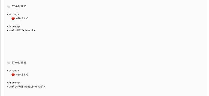

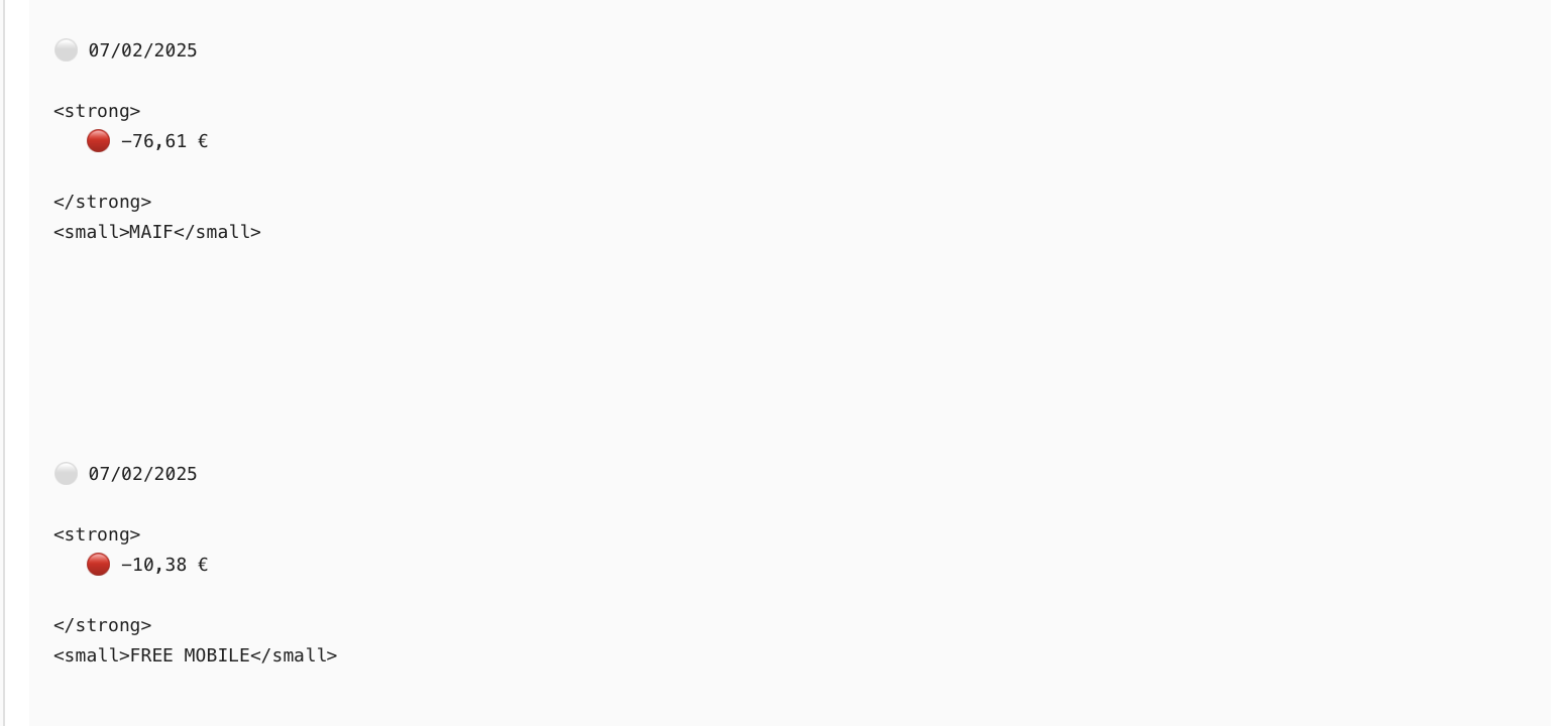

Cela fonctionne bien : merci ! Mais j’ai un problème de formatage avec la carte.
Je suis preneur de tes conseils pour résoudre cela !
