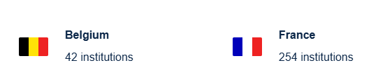

Cela m’interesse, mais avant de me lancer, pouvez vous me dire si les banques belge sont inclus dans le Powens ?
Merci d’avance.
oui, 42 banques visiblement
