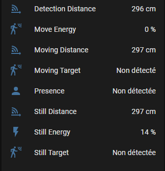

Peu-être, mais pas sur.
Chez moi, il est placer sur mon frigo, j’ai pas de pic a 250. Ca tourne entre 5-20%

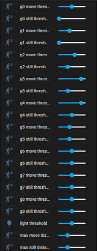

Bonjour, je début dans l’univers HA et ses multiples possibilités.
J’ai commencé par construire un capteur LD2410 associé à un Wemos S2 pro.
J’ai réussi tant bien que mal à le paramétrer mais il me reste quelques petits parties que je n’arrive pas à affiner. Merci d’avance de votre aide. J’ai compiler plusieur config pour arriver à un trucs assez cool, mais il y à des trucs qui m’échappe encore…
Je n’arrive pas à lire ou à comprendre où je dois mettre le paramètre pour limiter la détection par exemple, juste dans la zone 0 à 5,50m afin de détecter de la présence uniquement dans la pièce où se trouve le capteur. Et ainsi mlimité les déclenchement non voulu.
