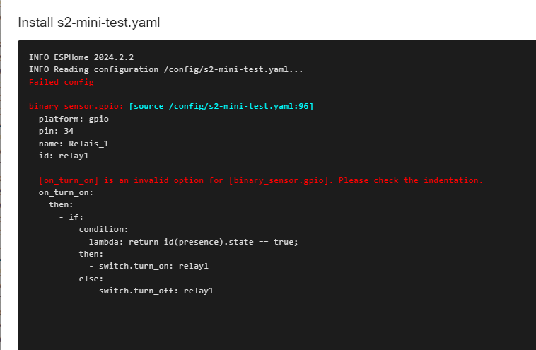

Bonsoir WarC0zes,
je te remercie pour ton aide.
je viens de faire le test mais sans succès.
INFO ESPHome 2024.2.2
INFO Reading configuration /config/s2-mini-test.yaml...
Failed config
binary_sensor.gpio: [source /config/s2-mini-test.yaml:96]
  platform: gpio
  pin: 34
  [on_turn_on] is an invalid option for [binary_sensor.gpio]. Please check the indentation.
  on_turn_on:
    then:
      - if:
          condition:
            lambda: return id(presence).state == true;
          then:
            - switch.turn_on: relay1
          else:
            - switch.turn_off: relay1

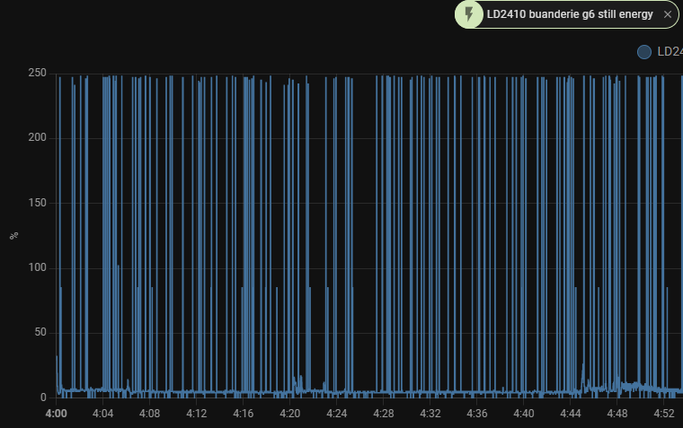

Bonjour à tous, je regarde vos échanges depuis quelques temps pour comprendre le fonctionnement du LD2410. j’ai déjà un LD2450 qui fonctionne pas trop mal dans ma salle de bain. Mais la j’ai du mal à comprendre/paramétrer le LD2410 (pour une utilisation dans une buanderie).
j’ai fait plusieurs test de code de vos échanges, le capteur marche pas trop mal mais j’ai ces piques inexpliqué qui sont constant. savez-vous de quoi ça peut venir ?
j’ai un LD2410C sur un ESP8266
merci !!

captive_portal:
uart:
  tx_pin: GPIO1

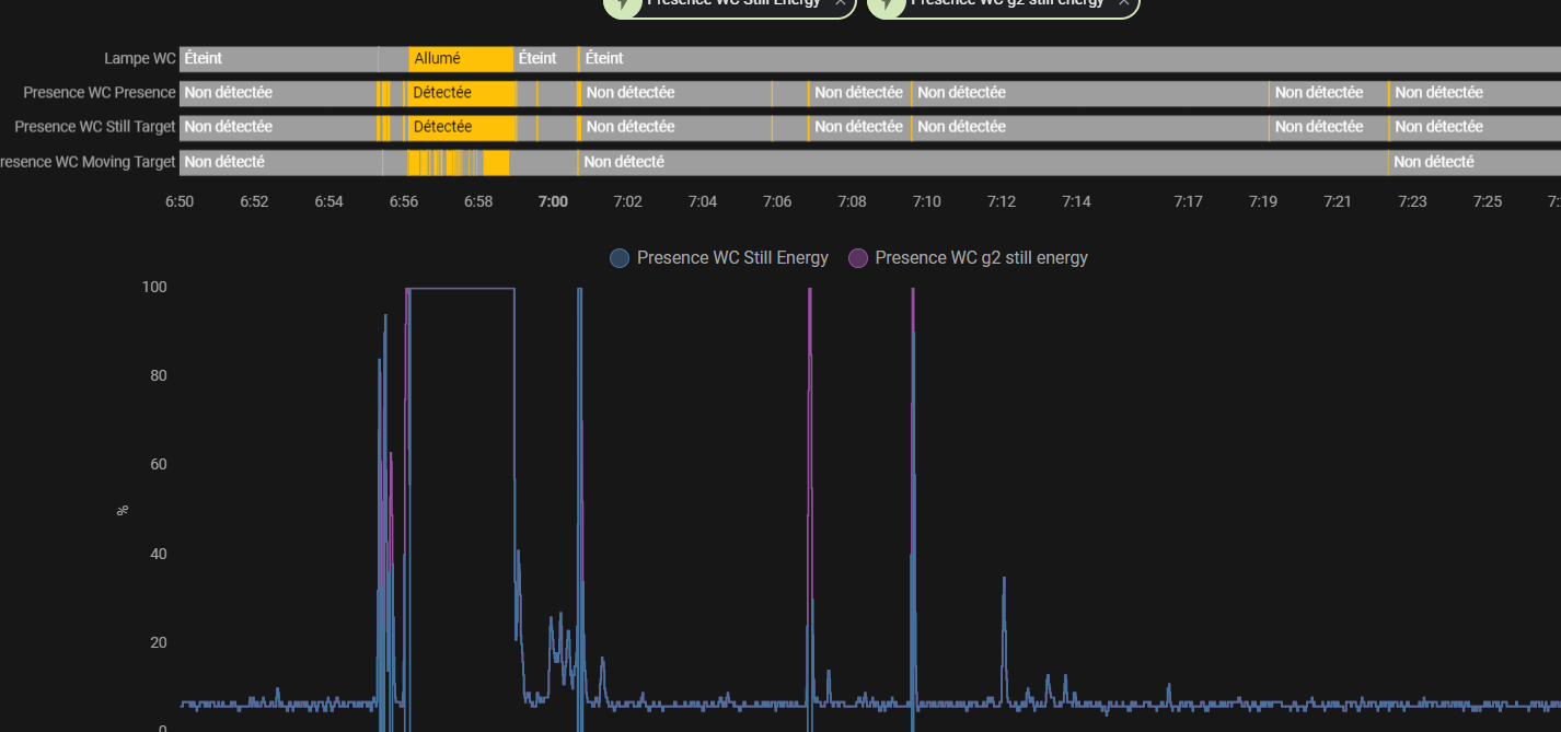

as tu régler les gates ?
ta pas un appareil qui parasite ?
regarde ce post:
Salut. Oui j’ai testé aussi ce réglage de gate. J’ai mis a 100% toutes sauf celle qui me servait pour la zone de détection (la buanderie n’est pas grande mais trop pour passer a 0.2).
Je me suis dit pareil pour les parasites car il y a ma machine a laver cumulus et frigo. Mais j’ai testé le capteur dans le salon et dans le bureau et toujours pareil avec des réglages de gates différents. Ces montés a 250 le le fait sur toutes les gates …
Peut-être un défaut du capteur ou de l’Esp ?
J’en ai un deuxième qui est prévu pour les toilettes il faut que je le test pour voir s’il me fait pareil mais je voulais êtres sûre avant que j’avais pas un mauvais réglage ou peut-être branchement…
