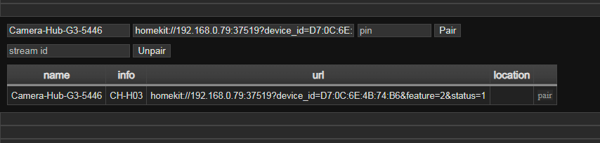

Après avoir supprimé la caméra de l’application et l’avoir réappairé, maintenant j’ai bien le flux Homekit dans Go2RTC mais comme tu le vois ci-dessous, je n’ai pas toutes les infos et notamment le code PIN :

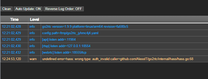

Et dans les logs, j’ai ça :
Car hier tu as modifié la procédure car tu indiquais qu’il fallait installer Go2RTC via la boutique des modules complémentaires et je ne le trouvais pas et pour cause car ensuite tu as indiqué que c’était natif sur HA.
Mais j’avais installé le module Github AlexIT… que tu vois en warning orange.
J’ai pourtant désinstallé ce module pour utiliser celui qui est natif dans HA mais il reste peut-être quelque chose de l’autre module.
La code pin c’est le code Homekit, il est indiqué sous la caméra
oui, j’ai fais une petite mise à jour du tuto pour utiliser l’intégration de go2RTC déjà incluse dans le système HA. Mais si tu as utilisé la version Github tu peux la garder, c’est la même intégration. De ce fait la manip reste la même également :wink:
Super merci j’ai bien pu l’appairer.
