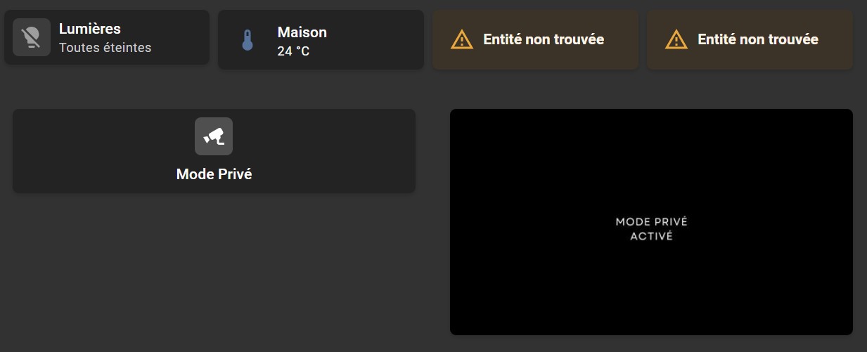

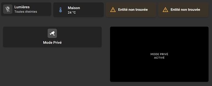

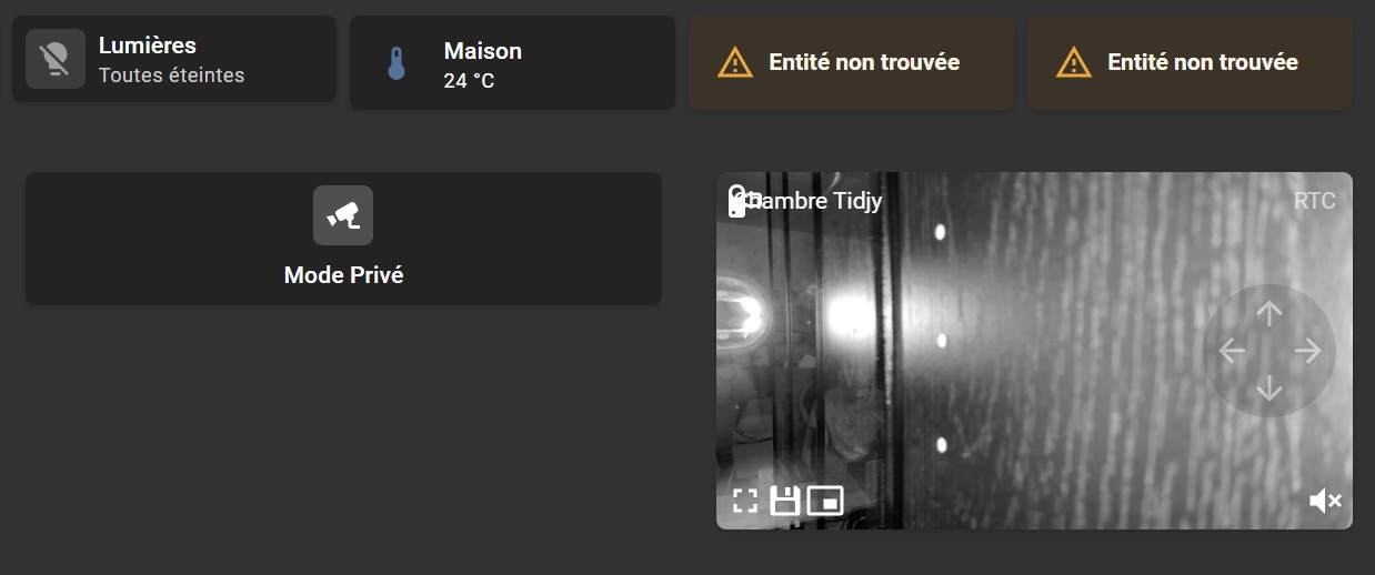

Le seul moyen de contourner ce problème est de créer une carte conditionnelle :
  • Quand le mode Privacy est désactivé (objectif non obstrué), on affiche la carte du flux
  • Quand le mode Privacy est activé (objectif obstrué), on affiche une image à la place de la carte.
Une image vaut plus que des mots :
Quand le mode Privacy est activé.
Quand le mode Privacy est déactivé.
