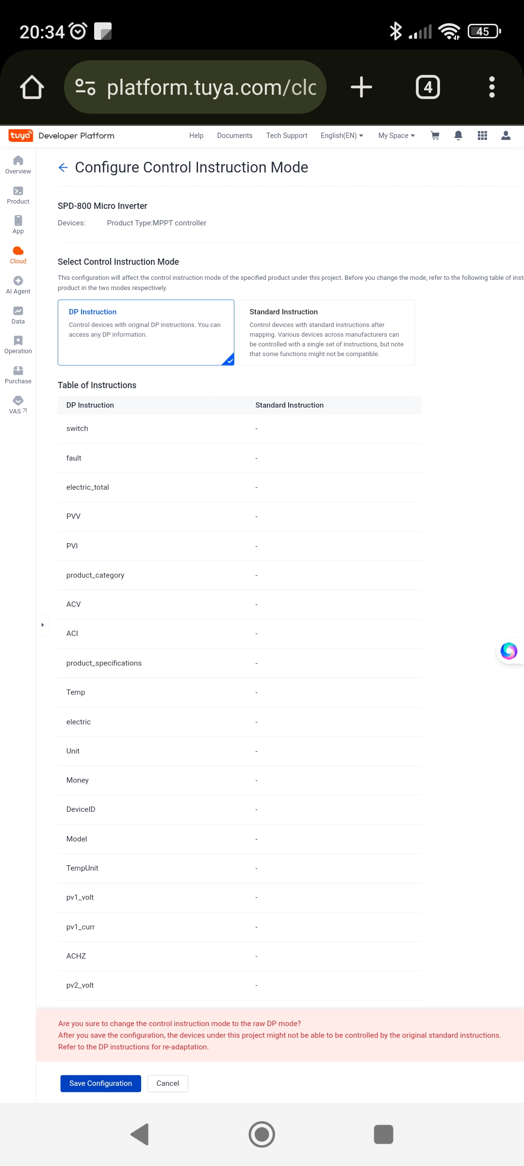

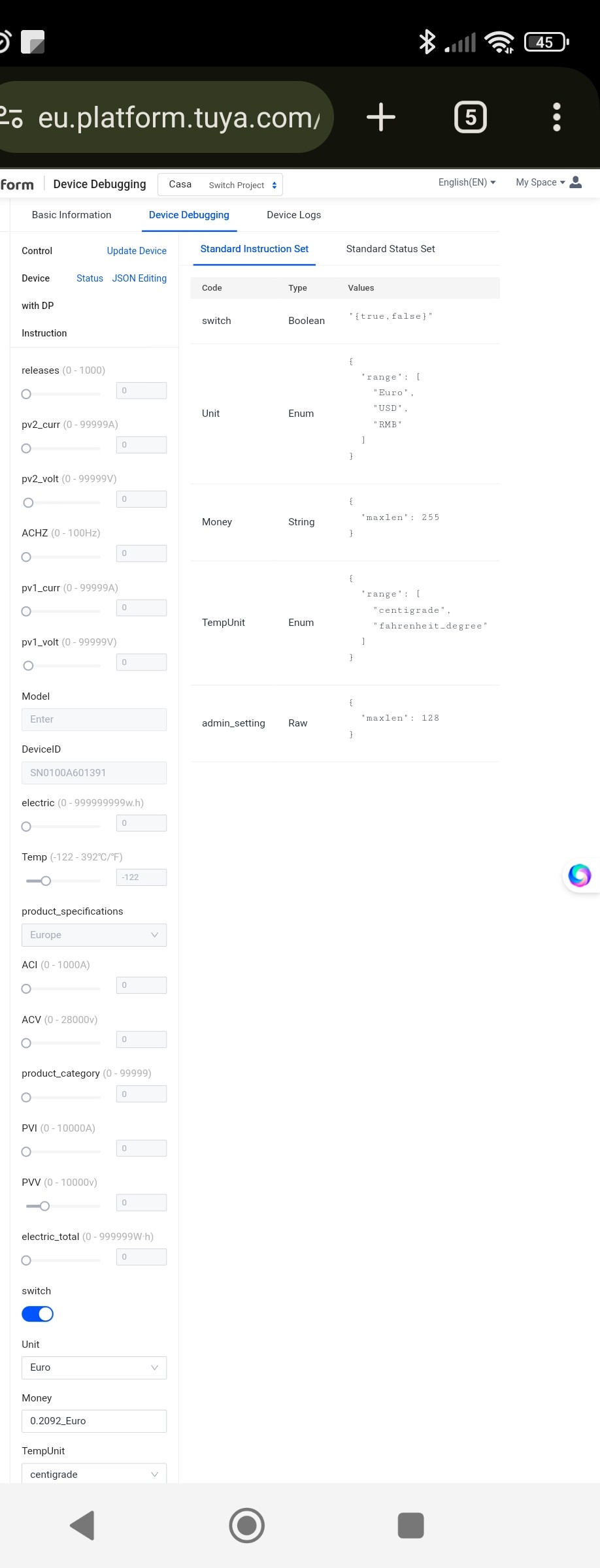

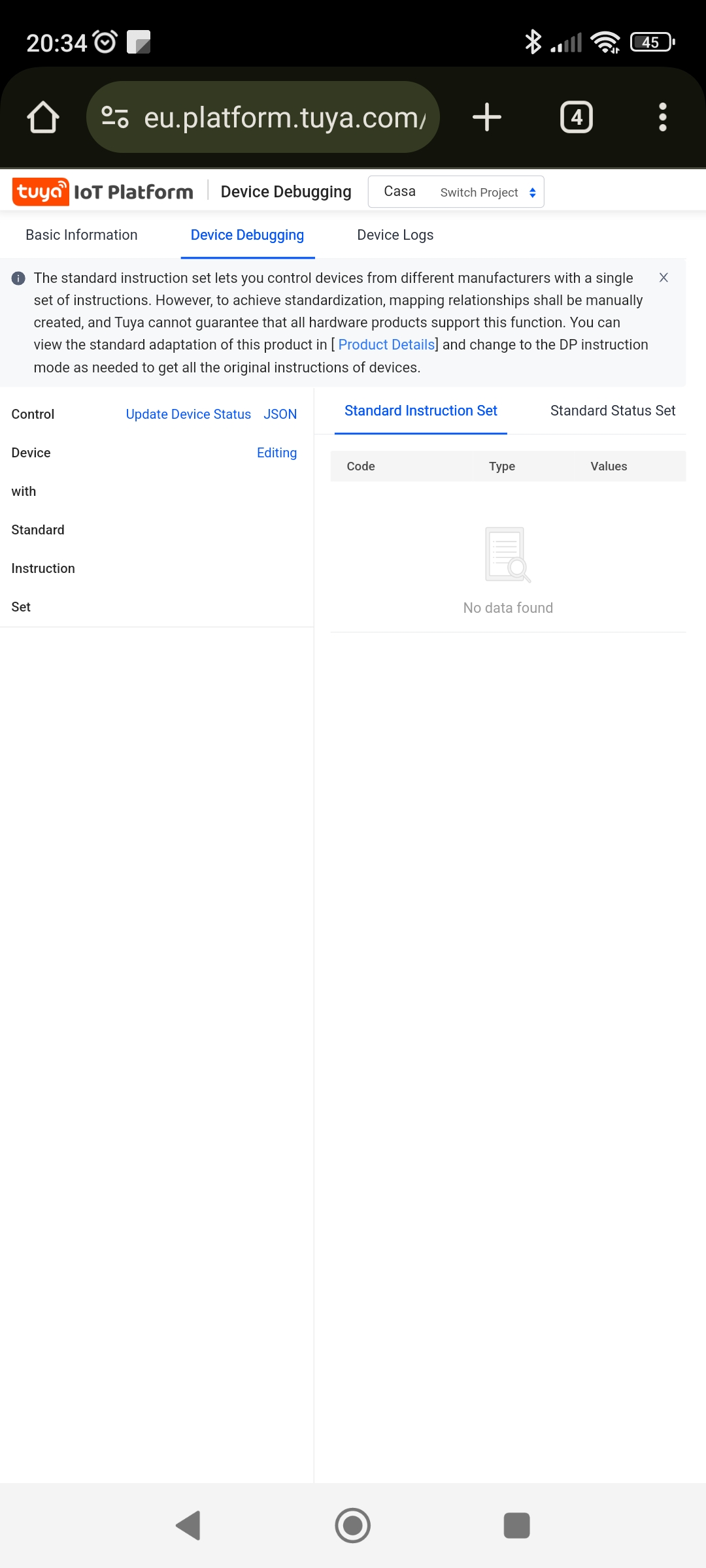

Récupérer les DP_ID du micro-onduleur :
  • Ouvrir le projet « Open Project »
  • Dans les onglets cliquer sur « Devices »
  • Cliquer sur « Debug Device »
  • Si message d’erreur et DP_ID vide, alors il faut passer en « DP Instruction » au lieu de « Standard Instruction »

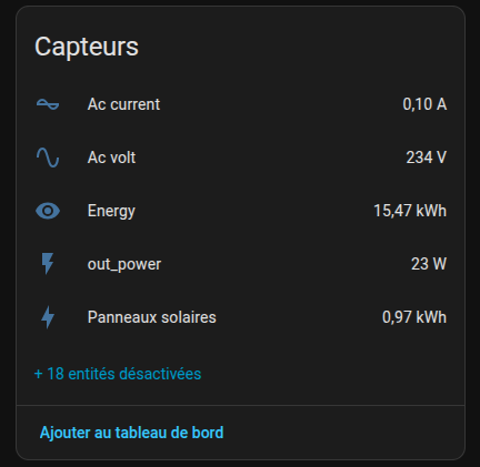

Voici ma configuration :

Il se peut que des valeurs soient incohérentes entre l’application Tuya et Home Assistant.
J’ai pu le constater sur la puissance fournie par le micro-onduleur. Par un produit en croix peu précis, j’ai constaté un écart moyen de 21%. D’où le facteur 1.21 mis dans l’ID108.
En électricité il existe une formule qui, dans le cas d’une maison en monophasé, établit une relation entre une puissance P, une tension U et un courant I : P = U x i
Ici le P donné par HA est de 16.96W (avec le facteur de 1.21 appliqué) mais si l’on fait 238 x 0.07 = 16.66W.
Une solution est de créer une entrée faisait cette multiplication.

Il ne reste donc qu’à remplacer la tuile de l’ID108 par cette tuile calculée et la bonne puissance sera affichée.
En comparaison en haut l’entité « Power_SPD800 » qui est l’ID108 récupérée de Tuya qui est fausse (78.65). Et l’entité « Power_SPD800_CALC » qui est le produit U et i. (238*0.33=78.54)

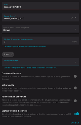

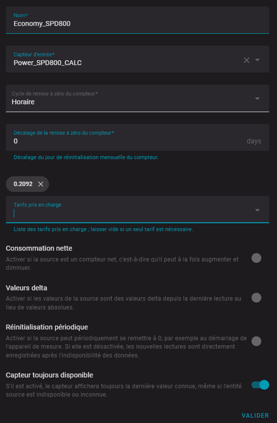

QUESTION :
Maintenant je souhaite pouvoir afficher le gain réalisé par rapport à la production envoyée sur mon réseau.
A raison d'un tarif horaire de 0.2092, comment peut-on faire la conversion.
J'ai essayé de ceci mais cela semble faire un peu n'importe quoi
  • Aller dans « Paramètres »
  • « Appareils et services »
  • Onglet « Entrées »
  • « + Créer une entrée »
  • Choisir « Compteur de services (eau, gaz, électricité…) »
  • Compléter le menu comme suit (dans mon cas) :
Si vous avez des idées pour arriver à obtenir un gain en euros selon la puissance convertie en Kwh ?

tu vas dans device
Puis sur ton appareil, tu cliques sur debug device
Puis l'onglet device debugging:

Salut WarC0zes et merci pour ton temps, j'ai bien fait cette manipulation hier sans succès.
Et c'est ma faute je n'ai pas lu le gros encart :laughing: qui disait que j'étais en mode standard instruction et non DP.
En suivant le lien pour passer en DP, j'ai bien les ID.

Hello, bon le tuto va pouvoir passer en avancement 3/4 :partying_face:
Grâce au post de LeSteph j'ai pu associé les bons id aux bonnes valeurs.
Un peu la galère avec des facteurs d'échelles différents des siens et une puissance qui ne colle pas exactement à l'application tuya mais déjà un pas énorme en avant.

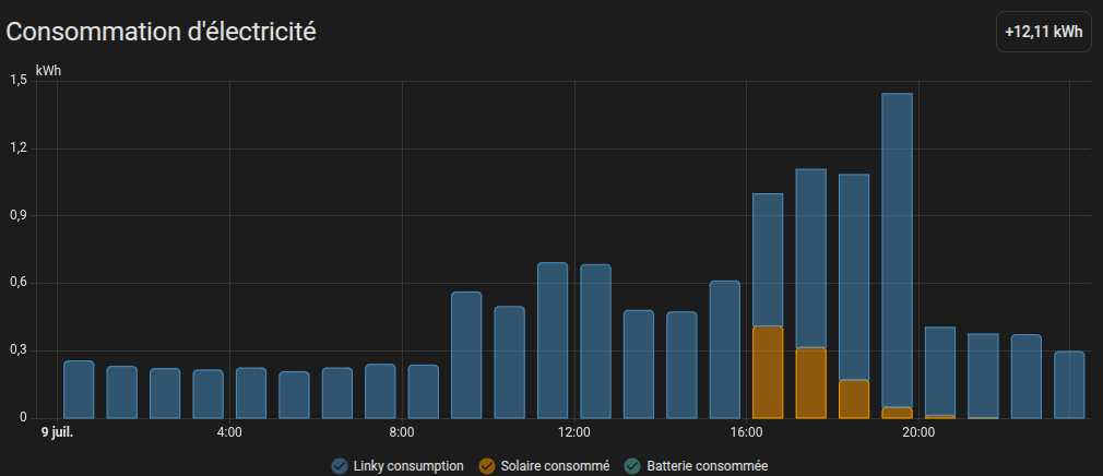

Merci beaucoup pour ce tuto ! J’ai reussi a le suivre et a creer mes entités.
Reste plus qu’a trouver comment l’integrer au tableau energie !
Je suis en train de me casser la tête aussi.
Pour l'instant je m'en sors avec un capteur intégrale pour récupérer la puissance et la convertir en kWh mais je n'ai pas de recul encore pour juger de la fiabilité des données
(Pour l'instant 0 car panneaux pas branchés et vu la pluie :sweat_smile:)
Si ça peut t'aider voici un screen
Comment tu as reussi a le retrouver dans le tableau energie ?
J’ai suivi un tuto sur YouTube, mais il semble qu’il faut déclarer le capteur integral avec un type « energy » et je n’y arrive pas…
Comme ceci, visuellement tu auras ce que j'ai posté
Par contre je ne suis pas forcément sûr que ce soit correct en termes de chiffres.
J’ai enfin reussi a integrer dans le dashboard energie.
J’ai cree une nouvelle entree en capteur d’integrale en utilisant le template de calcul de la puissance que tu expliquais.

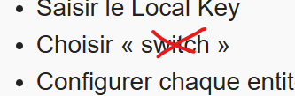

Super ce tuto… une petite correction nécessaire je crois: remplacer “switch” par “sensor” dans la section ‘Ajouter le micro-onduleur dans Home Assistant’.
Après avoir piéger cette petite incohérence tout fonctionne à merveille.

Ok je corrige :slight_smile: merci pour ton retour !

C'est un petit appel à l'aide je suis bloqué depuis de 3 jours. Je pense que le pb vient de l'IP locale. Ce soir je vais la vérifier de nouveau...
Merci d'avance pour votre retour !
Cordialement Simon
Cloud tuya :
Local tuya :
J'utilise ID 109 :
{"abilityId":109,"accessMode":"ro","code":"out_power","description":"精度:0.01W","name":"AC输出功率","typeSpec":{"type":"value","max":500000,"min":0,"scale":2,"step":1,"unit":"W"}}
Mais quand je fais la requete j'obtiens un scale 100 :
  "result": {
    "properties": [
        "code": "out_power",
        "custom_name": "",
        "dp_id": 109,
        "time": 1783516055729,
        "type": "value",
        "value": 44650
  "success": true,
Je continue de creuser...
Cordialement,
Simon
Je m'auto répond.
Au final j'ai installé Xtented tuya qui a pu détecter les bons parameters de mon SPD-800.
J'utilise la data out_power (W) qui est intégrée pour obtenir ma puissance en kWh de production
Cordialement,
Simon
