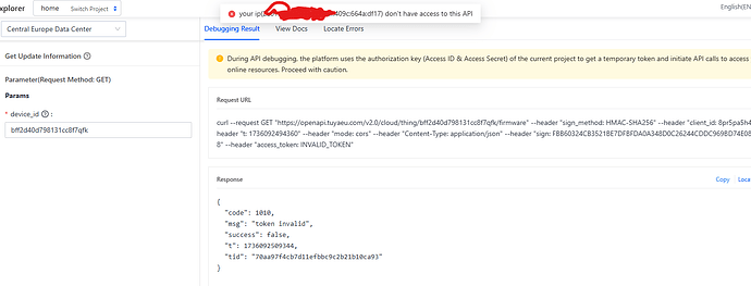

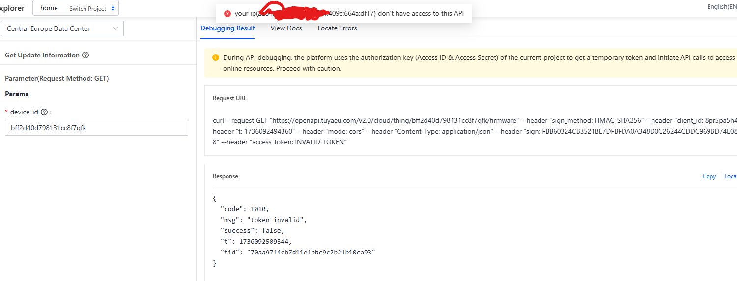

Bonjour a tous je n’arrive pas trouver ma local_key :
j(ai une erreur token invalid je n’arrive pas a voir ou je pourrai gérer ca :
Il me montre mon IP V6 j’ai autoriser mon ip V4
Je ne peux pas autoriser mon ip V6
