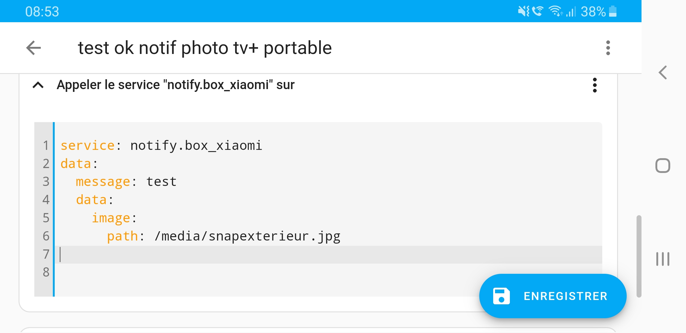

Remplace avec tes propres infos répertoire + TV

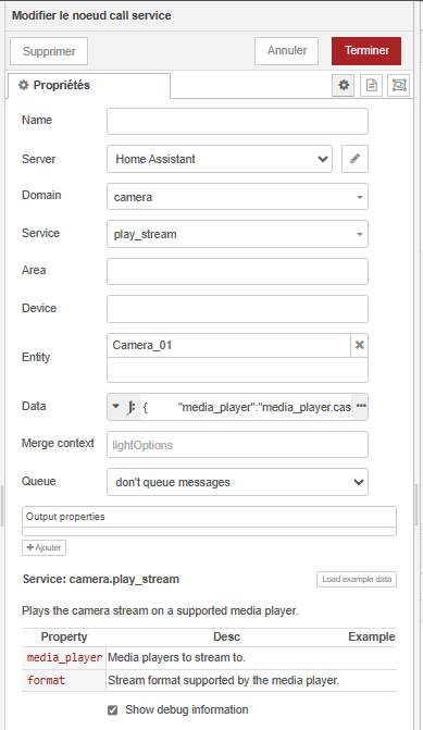

Pour info, de mon coté, j’affiche la caméra en incrustation sur la TV quand une personne appuye sur la sonnette, et j’utilise camera.play_stream pour le faire via NodeRed… si cela peut donner des idées a ceux qui veulent faire des automation de base dans HA. :wink:

concernant le play_stream, je l’utilise via nodered,je fais un camera.play_stream sur le player de la TV pendant 30 seconde et je l’arrête après.
il faut savoir que ma TV a une chome cast intégré et que je l’utilise entre autre pour cela.
voici le node que j’utilise :

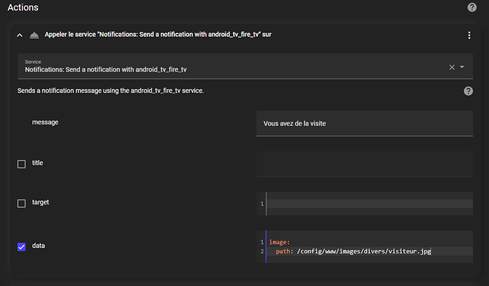

Merci mais je ne vois pas trop de différence avec ce que j’ai. Est-ce le délai qui change quelque chose ? Il semble être au niveau de la notification et pas du snapshot, non ?
Si j’affiche mon yamel :
alias: Visiteur
description: ""
  - type: motion
    platform: device
    device_id: aee40173f8690d289a0df4843c9
    entity_id: c88dee1f779a4a88d6e96c0bd2
    domain: binary_sensor
condition: []
  - service: notify.android_tv_fire_tv
      message: Vous avez de la visite
        image:
          path: /config/www/images/divers/doorbell.jpg
    data: {}
      entity_id: input_boolean.visiteur
  - service: camera.snapshot
      entity_id: camera.doorbell
      filename: /config/www/images/divers/doorbell.jpg

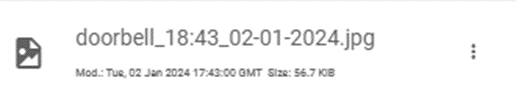

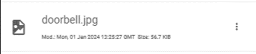

Alors j’ai retrouvé l’image de janvier, l’ai supprimée de l’historique Eufy et de aussi HA mais c’est toujours elle est revient
J’ai donc essayé, l’horodatage fonctionne pour le nom :
Mais c’est toujours et encore la même image qui ressort :disappointed:

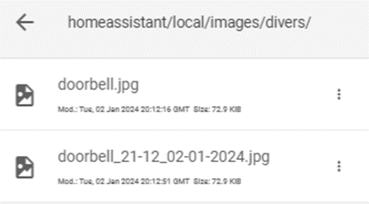

Bon, j’ai changé le chemin pour : local/images/divers/doorbell.jpg
Le snapshot fonctionne toujours :
Mais l’image n’est toujours pas la bonne, par contre ce n’est plus la même. Celle-là date de ce matin, on progresse :sweat_smile:

Si tu n’as jamais utilisé nodeRed, ne l’installe pas QUE pour ça.
de mon coté, toutes mes automations sont en NodeRed, donc, je l’utilise d’une manière globale, pas que pour afficher sur la TV la sonnette.
sinon, si tu veux regarder, c’est comme sur la copie d’écran ci dessus, tu ajoute un node « call service » ou tu appelle le play_stream sur la caméra de ton choix avec une diffusion sur un cast.
tu met la condition avant d’un appuye sur le bouton sonnette et c’est tout.
la ligne du data que l’on voit mal :
   "media_player":"media_player.cast_TV_salon"
c’est exactement pareil que si tu fais appel au call service sous HA.
