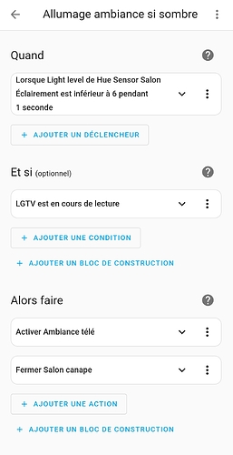

Bonjour, vous pouvez m’aider et me dire ce qui cloche, cette automatisation ne se déclenche pas:
J’ai demandé à ce qu’un volet se ferme et la lumière derrière la télé s’allume si ma télé est allumée et que la luminosité passe en dessous de 6 (j’ai essayé avec et sans le timer)
L’automatisation fonctionne manuellement, par contre.
Et voici le bloc du Sensor que je pense fautif :

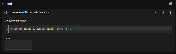

Salut, essaye avec un déclencheur modèle.
exemple du modèle:
{{ states('sensor.s3_display_light')|int(0) <= 6 }}
Bonjour, Désolé je ne sais ni comment ni où mettre ceci dans mon automatisation :face_with_diagonal_mouth:
Édit: oups j’ai trouvé, Merci

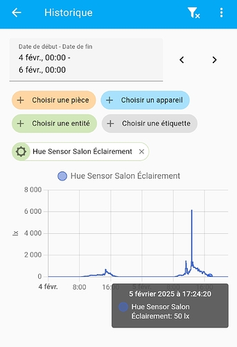

Fait voir l’historique de ton entité lux
Dans la pièce je suis confortable jusqu’à environ 6 ou 7 lux avant de me sentir dans la pénombre quand la télé fonctionne.
Il est dirigé vers la fenêtre, à environ 60cm de celle-ci, le soir il m’indique 0 lux.

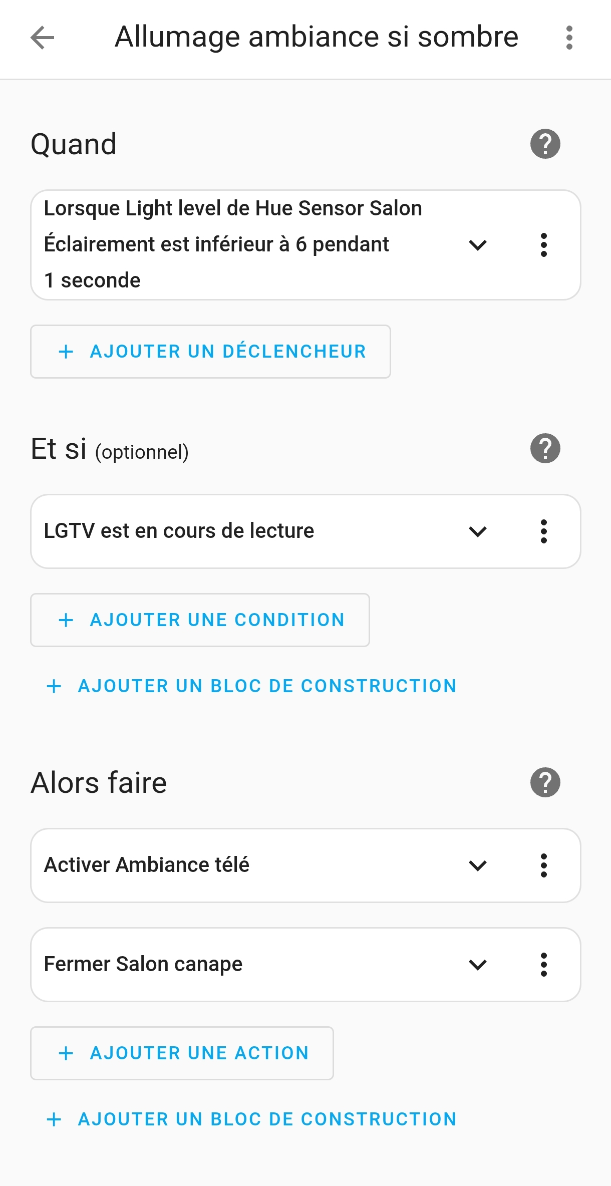

Tu as quoi dans historique de lancement ? Tu peux montrer ton scénario complet ?
Ce truc là ?
Oui c’est ça. Montre ton scénario aussi. A mon avis le scénario se déclanche mais c’est ta condition qui pose problème.
Tu as pas d’historique autre que ton lancement manuel.
Dans le scénario précédent, si je vérifiais le « log » ça me mettait que ça avait été interrompu parce qu’une condition n’avait pas été remplie (Mais laquelle ? Mystère…)
Pour moi c’est le bloc sur la luminosité, les autres déclencheurs fonctionnent dans d’autre automatisations.

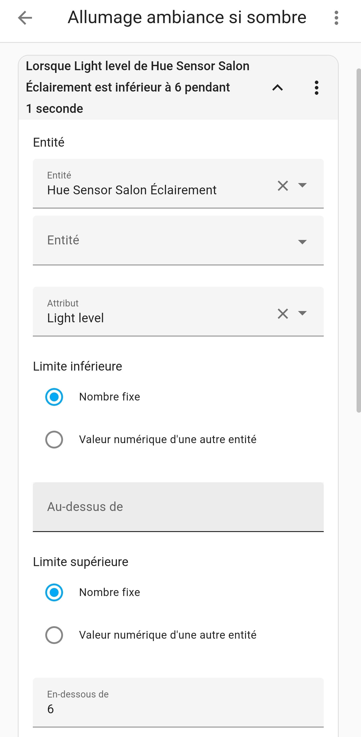

Par contre une chose m’échappe, lorsque je crée un déclencheur dans une autre automatisation avec le même appareil (en l’occurrence LGTV) j’ai parfois la condition de la télé « en train de lire un media » dans la liste déroulante et d’autres fois ça n’apparait pas, j’ai juste « activé » « désactivé » mais plus « en train de lire un média »… Etrange.
Pour en revenir au bloc HueSensor idem, ça me demande obligatoirement un « supérieur à » qui ne me sert à rien (que je laisse vide, je fais bien ?) alors que j’avais juste besoin de lire si c’était « inférieur à » (où j’avais mis 6)
