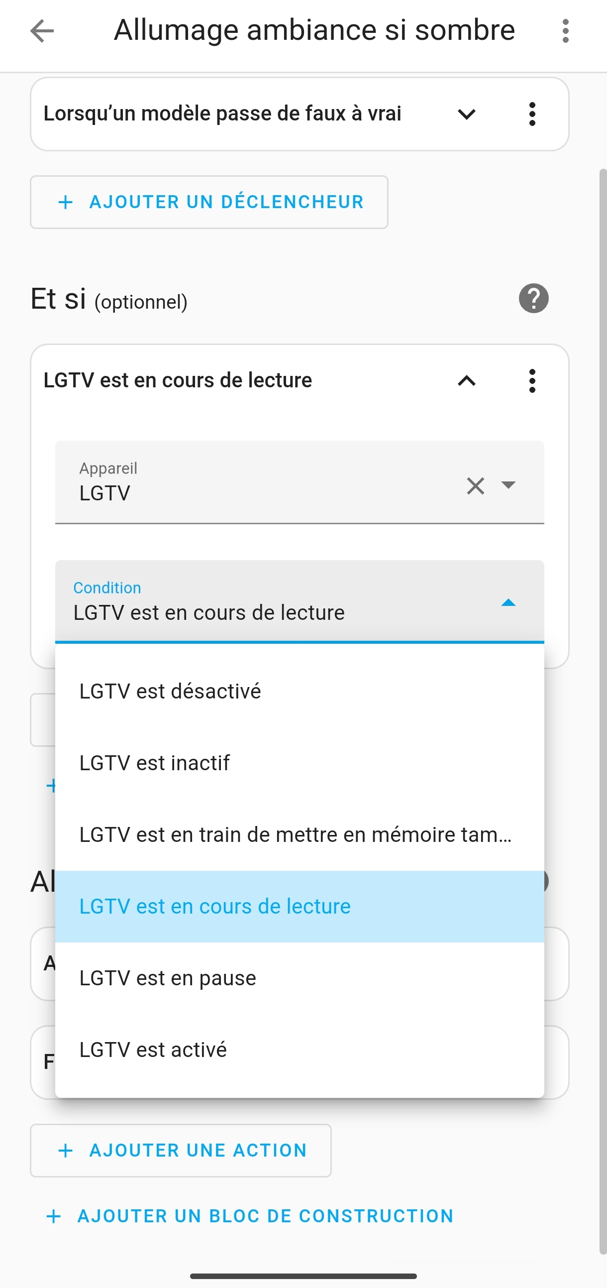

Oui mais justement , j’ai déjà une automatisation qui fonctionne avec ça quand il fait sombre ET que j’allume la télé (LGTV « activée »)
Sur celle si j’avais bien indiqué « si LGTV en cours de lecture » (donc déjà allumée, non ?)

Mais en « cours de lecture » n’est pas la solution je pense. Si tu garde activé ça devrais le faire. En cours de lecture il faut que tu sois sur une appli de ta tv qui soit reconnue par l’intégration. Tu dois bien avoir un élément qui te dis que la TV est allumée ou non sans savoir ce qu’il y passe ?
Su la sorte de petit histogramme ?
J’ai remarqué, par exemple que « en cours de lecture » s’active une fois que j’ai dit à la télé de passer sur tel ou tel port HDMI (la box, la console)
Sans ça elle n’est pas considérée en cours de lecture si je suis sur l’accueil de la télé avec les applis et le port HDMI en attente dans la petite image du menu.

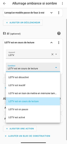

Alors à ce niveau je n’ai de dispo que :
  • a été activée
  • a été désactivée
    C’est pas très clair pour moi ce mot, je n’active la télé au moment de tester la luminosité, elle est on ou off… Et ça dans la liste j’ai pas.
    Donc j’ai choisi « en train de lire un média »

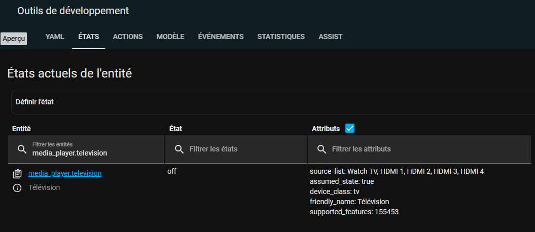

Tu utilise quoi comme intégration ? Tu as quoi comme entité ? Tu as quoi de dispo dans le menu déroulant de l’appareil dans ton automatisation ?
Fait des captures stp.
Voilà tout ce que j’ai avec l’intégration lgtv
LGTV est activé à utiliser. Sinon tu fais l’inverse en condition, tu mets que la TV ne doit pas être en est désactivé, donc tous les autres états seront pris en compte.
Sinon ,il faut regarder dans l’intégration LGTV, tu dois avec un media_player.

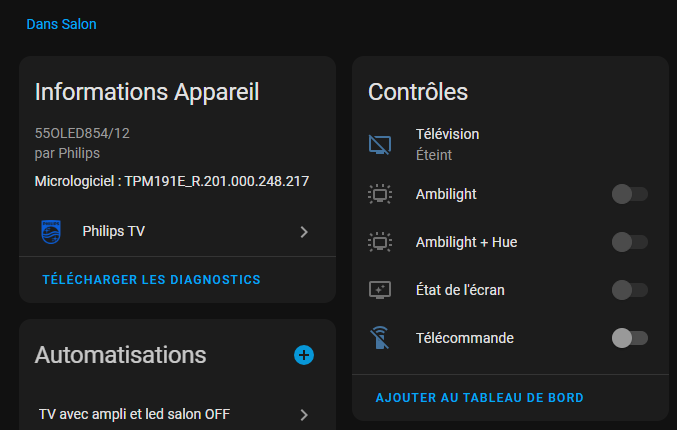

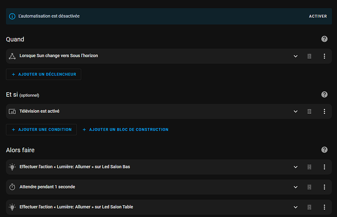

un exemple que j’utilise:

Que la TV est allumé et utilisé.
