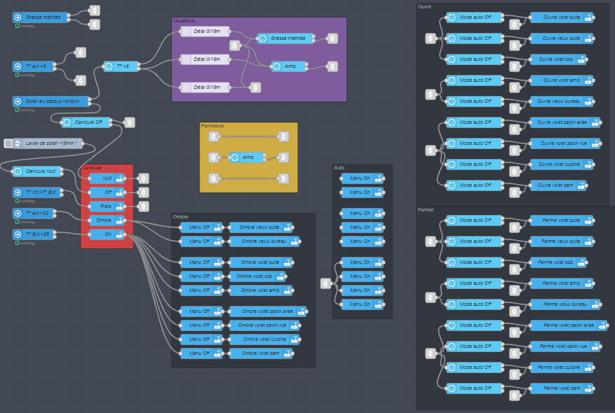

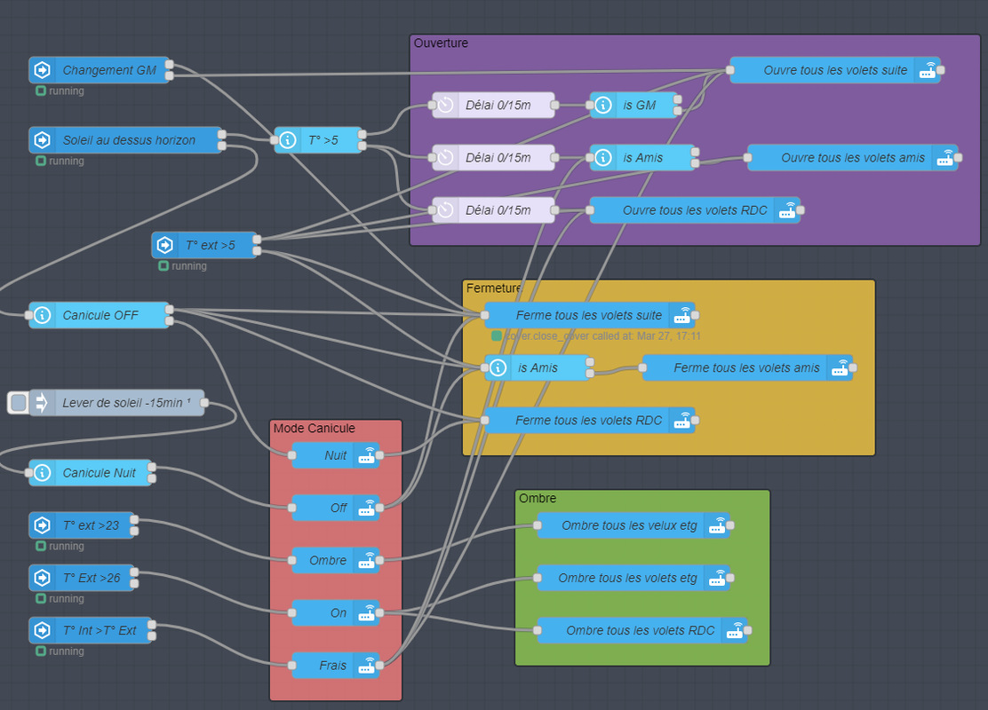

Alors j’ai avancé un peu sur un scénario de gestion des volets… C’est pas parfait, j’ai forcement pas tout testé mais ça donne une idée… Le moins que l’on puisse dire, c’est que c’est toufu.
J’ai vu les link in/out pour éviter les spaghetti, vous avez d’autres astuces ?

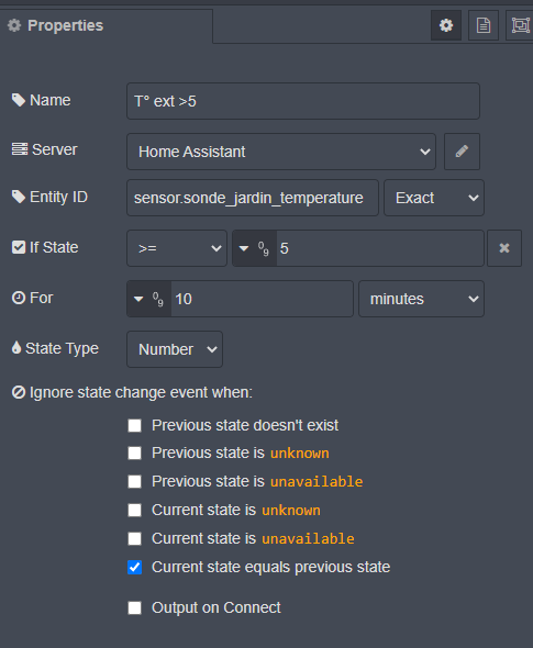

Dernier point comment bien gérer les répétitions : par exemple si la T>5 je voudrais éviter qu’à chaque mesure ça redéclenche le flow
EDIT : Je m’auto-réponds
Effectivement, les fils se croisent dans tous le sens :scream:
J'évite dans la mesure du possible pour éviter que le bidule soit difficile/impossible à maintenir.
J'ai quatre "techniques":
  • le in/out comme tu le dis
  • la création des subflows (ça permet de regrouper X noeuds et de mieux visualiser le truc)
  • je n'hésite pas a répéter le même noeuds dans différents endroits. Plutôt que d'avoir X fils vers un même noeud, j'ai X noeuds.
  • j'évite de regrouper quand ça ne sert à rien (ou presque). Donc ton exemple, quand il fait > 26° les actions sont indépendantes du reste mais on l'air d'être (visuellement) dans un truc plus compliqué.
Donc j’ai effectivement rendu le truc moins « plat italien »
Par contre j’ai perdu en clarté quand même, avec plein de trucs partout (il y a aussi des fonctions en plus)
Avec les éléments ci-dessus, je pense que je vais faire 1 flow par volet. Et voir si j’arrive à faire un subflow générique pour la gestion de la position en 0 et 100%
