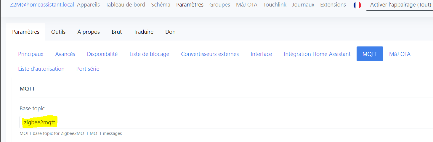

Autre point qui n’a pas été mentionné je crois, il faut aussi que les 2 Z2M en plus de client ID différents aient des topics de base différents, tout comme côté HA les topics doivent être différents. Sinon ça va se marcher sur les pieds tout le temps.
oui OK, il faut deux z2m différents communiquant à travers un seul serveur mosquitto… là les deux z2m se déclaraient de la même manière d’où le bordel…
