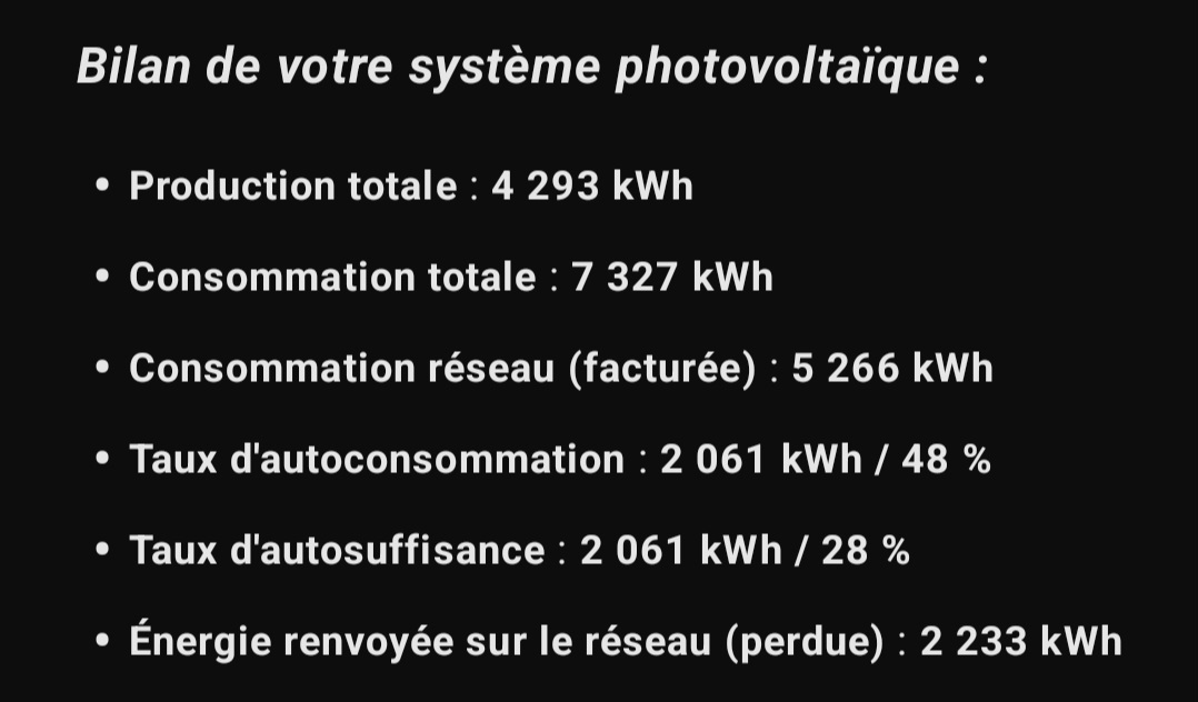

Le 1er mars 2025 est arrivé, ce qui marque un an de simulation sous Home Assistant d’une batterie de 14,3 kWh pouvant délivrer 5000W.
Ne souhaitant l’utiliser que de 20 % à 100 %, j’ai réduit la capacité utile à 11,44 kWh, correspondant à une utilisation de 0 à 100 %, ce qui revient exactement au même en pratique.
J’ai fixé le rendement de la batterie à 80 % pour rester pessimiste. À titre de comparaison, un DEYE avec des batteries LFP Pylontech atteint environ 85 %.
Côté production photovoltaïque, j’ai disposé de 4 kWc durant les huit premiers mois (mars 2024 à octobre 2024), puis de 4,89 kWc sur les quatre derniers mois (novembre 2024 à février 2025).
On note de légère différence, je ne sais pas l’expliquer, que ce soir pour la partie PV ou la partie consommation totale. Cela reste très représentatif.
Voila les résultats :

Donc en vision pessimiste, on passe de 28% d’auto-suffisance à 50%.
Tu as gagné environ 1837 kwh à 20 centimes (pour faire simple), ça fait 367€.

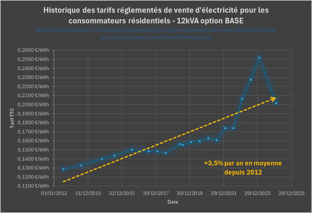

À cela, il faut ajouter l’augmentation du prix de l’électricité, qui est en moyenne de 3,5 % par an depuis 2012, si l’on se base sur les données du gouvernement. Cela ne fait que diminuer la durée de mon amortissement.
