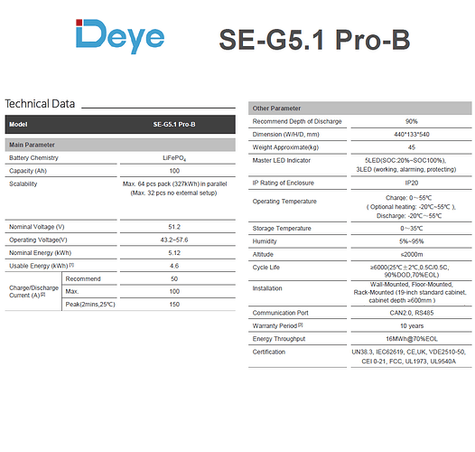

@XavB aurait tu les marques / modèles de batterie certifiée IEC62619 au prix de 2000€ comme tu l’écris, ça m’intéresse ?
@Neuvidor la question est pour toi.
Oula oui effectivement la question est pour @Neuvidor , je ne sais pas comment je me suis débrouillé
Un exemple avec la DEYE "SE-G5.1_Pro-B" de 5,1kWh à 950€ l'unité soit 2850€ les 15,3kWh

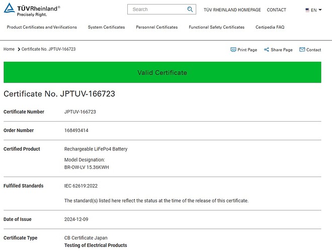

Sinon plus récemment il y a le modèle "BR-OW-LV 15.36KWH" de chez Basengreen à 1900€ qui a obtenu son certificat le 9 décembre 2024. Leur site n'est cependant pas terrible, les caractéristiques exactes de ce modèle restent flous à ce jour. J'attend la datasheet de leur part. (demandé à l'instant) cependant j'ai vérifié la validité du certificat sur le site du TUV.

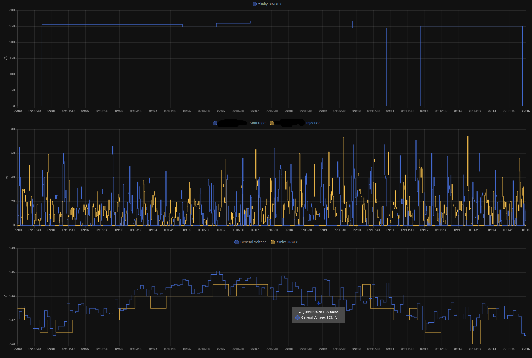

Juste pour mon info, comment tu vas gérer les déphasage (cosphi) lorsque tu sera isolé du réseau EDF ?
Par exemple moi quand je m’approche de zéro VA lorsque mes panneaux efface ma conso, vue qu’il ne peuvent produire que du cosphi=1 et bien mon cosphi côté EDF il est pas jolie jolie du tout.
il y a rien a gérer avec les onduleurs hybrides, tout est fait automatiquement.
En gros pour que cela fonctionne, l'onduleur crée une sinusoïde, qu'il synchronise avec celle du réseau dEnedis.
Puis, il régule très régulièrement la tension pour éviter l'injection ou le soutirage électricité comme de l'eau dans des vases communicants
Mais cela fait toujours des micro injection/soutirage surtout quand de fortes charges s'allume ou s’éteint
Si la tension est supérieur à la tension d'enedis, nos petit électrons vont partir chez enedis et inversement si la tension est en dessous d'enedis, on vas consommer
D'un point de vue du linky, le zlinky SINSTS est souvent a 0 ou a ~ 250VA alors que ma consommation réseau est proche de nul
Je vous joint un exemple détailler de ce matin
On vois que mes micro injections sont crée lorsque la tension de la maison baisse
