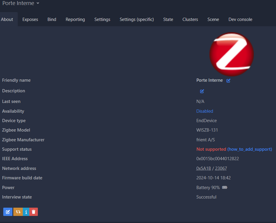

J’ai acheté un capteur d’ouverture de porte/fenetre qui n’est pas supporté par Z2M
j’avais choisi cette marque pour son sérieux, perdu.
c’est un Frient WISZB-131
le verdict est simple: unsupported.
m’enfin bon sang c’est quoi la différence:

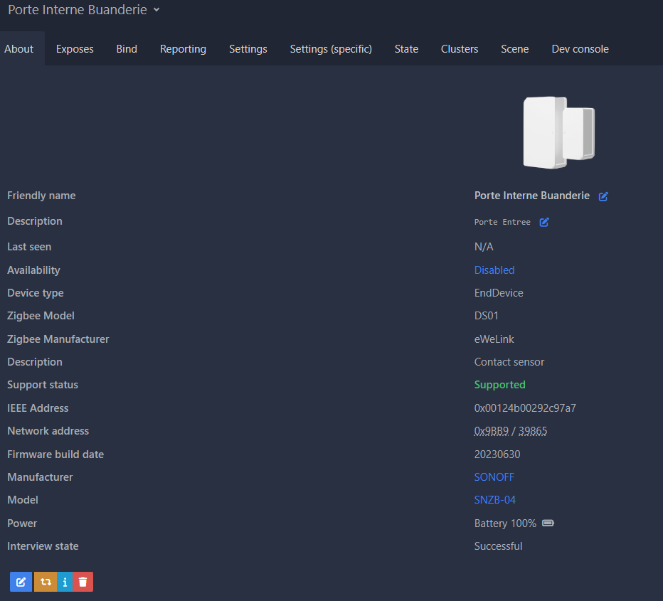

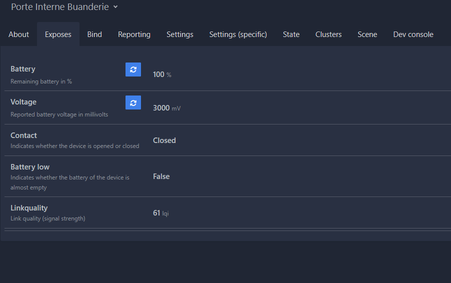

et celui la qui marche:

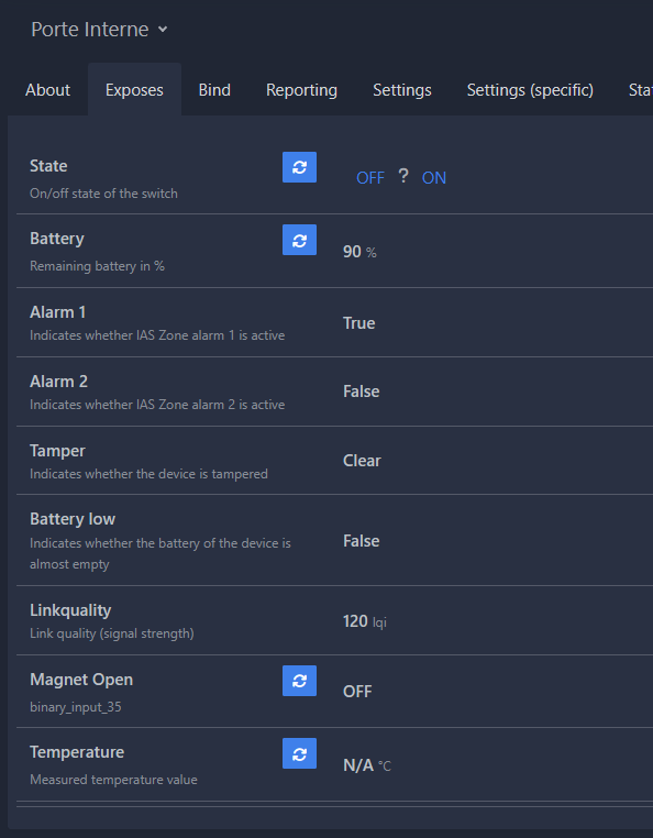

J’ai bien essayé de suivre la proc pour « supporter un nouveau device » mais je suis pas bien doué…
import * as m from 'zigbee-herdsman-converters/lib/modernExtend';
export default {
    zigbeeModel: ['WISZB-131'],
    model: 'WISZB-131',
    vendor: 'frient A/S',
    description: 'Automatically generated definition',
    extend: [m.deviceEndpoints({"endpoints":{"1":1,"35":35,"38":38}}), m.onOff({"powerOnBehavior":false}), m.battery(), m.binary({"name":"Magnet Open","cluster":"genBinaryInput","attribute":"presentValue","reporting":{"attribute":"presentValue","min":"MIN","max":"MAX","change":1},"valueOn":["ON",1],"valueOff":["OFF",0],"description":"binary_input_35","access":"STATE_GET","endpointName":"35"}), m.iasZoneAlarm({"zoneType":"generic","zoneAttributes":["alarm_1","alarm_2","tamper","battery_low"]}), m.temperature({"endpointNames":["38"]})],
    meta: {"multiEndpoint":true},
export default {
    zigbeeModel: ['DS01'],
    model: 'DS01',
    vendor: 'eWeLink',
    extend: [m.iasZoneAlarm({"zoneType":"generic","zoneAttributes":["alarm_1","alarm_2","tamper","battery_low"]}), m.battery()],
    meta: {},
j’ai un peu la tête d’omer simson lisant kant…

Essaie plutôt de prendre un capteur frient en model pour ton code pas un sonoff.
Essaie ça : Develco smart plug SPLZB-131 unsupported devices help · Issue #2666 · Koenkk/zigbee2mqtt · GitHub
C’est pas une prise c’est un capteur d’ouverture.
oui, mais c’est le seul capteur d’ouverture que j’avais.

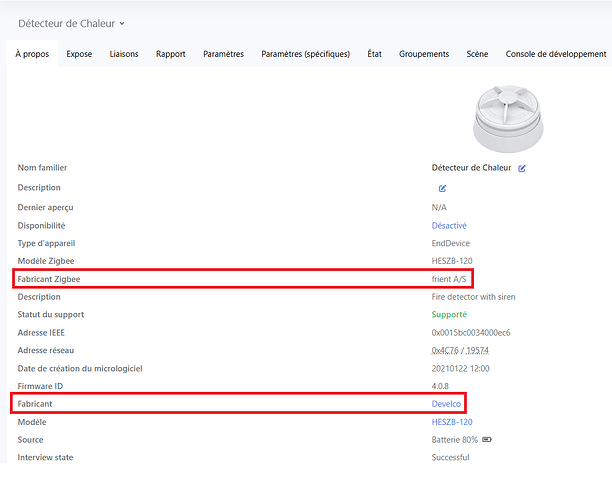

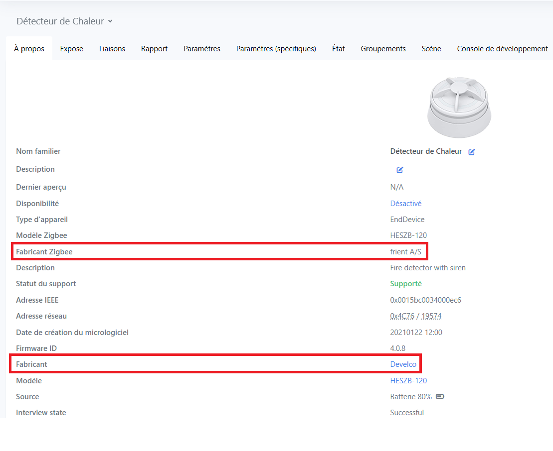

de chez frient, j’avais 2 prises connectées, elles ont lâché l’une après l’autre et le détecteur de fumée frient qui est vu comme un Develco SMSZB-120.
peut être que si quelqu’un a un Develco WISZB-138 ou un Develco WISZB-121 qui ressemblent comme 2 gouttes d’eau au mien…
Develco = FRiENT.
Citation
La marque Frient a été développée par Onics (anciennement Develco Products)
