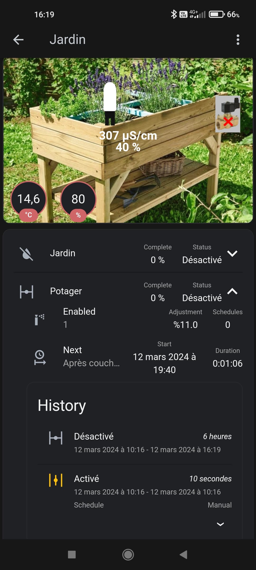

Il me semble qu’au moment de la création de input.number, tu peux définir la valeur mini et maxi (0 à 100) et le pas d’incrément (« taille de pas du curseur » dans l’UI).
Oui on défini l’input.number qu’on veut, j’ai d’ailleurs commencer par créer un taux en % de 0 à 100.
C’est l’intégration qui prend cette valeur comme facteur multiplicateur.
Donc mes 5min d’arrosage se sont transformés en 8h30 d’arrosage. (5x100=500 min ! )
C’est documenté dans le Github d’irrigation v5, il faut une valeur entre 0 et 1.
A y réfléchir, ne serait il pas possible de trifouiller dans les fichiers du programme (python ou json …je ne sais plus) ?
J’ai peur que ça me dépasse un peu.
Edit du 03 sept: finalement c’est pas si compliqué, j’ai une méthode pour passer en % de 0 à 100.
Il faut ajouter un ratio de 0,01 sur une formule dans le irrigationzone.py ( sous: config\custom_components\irrigationprogram
def water_adjust_value(self):
'''determine watering adjustment - ICI Modifyed 1 to 100'''
water_adjust_value = 1
if self._water_adjust is not None:
water_adjust_value = float(self.hass.states.get(self._water_adjust).state)*0.01
return water_adjust_value

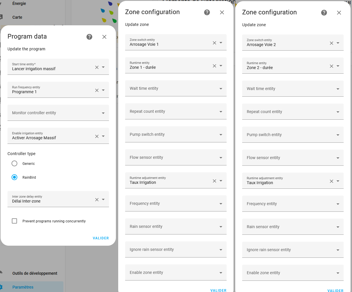

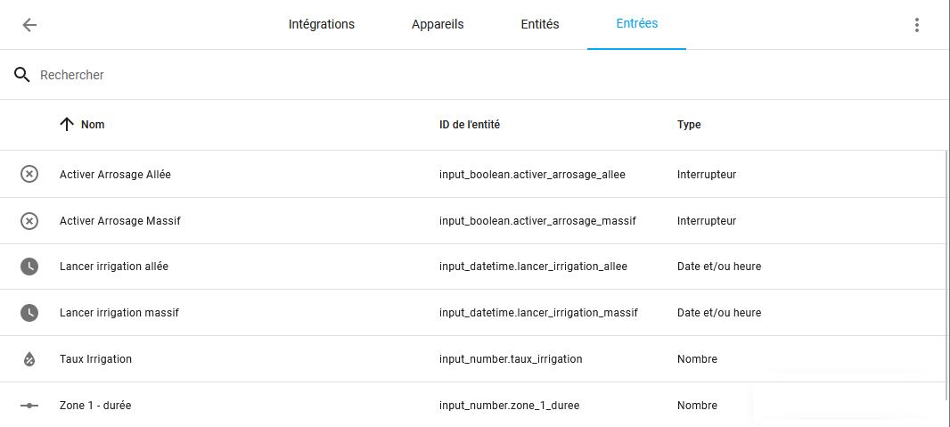

En bref, il faut créer des Entrées qui seront appelées dans l’appli Irrigation v5
Ensuite tu créé un programme dans l’application Irrigation v5, installer depuis HACS
ici un exemple d’un programme à 2 zones

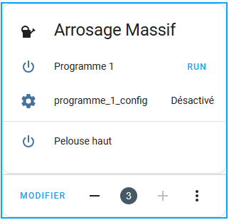

Merci pour ton Post, j’ai installé la version 5.2.4 mais je n’arrive pas a créer une cartes avec les infos que tu as données.
Ci-joint la Screenshot de ma carte et mon code :
type: custom:irrigation-card
program: switch.programme_1
entities: []
show_program: true
next_run_label: Prochain arrosage
last_ran_label: Dernier arrosage
remaining_label: Arrosage Massif
title: Arrosage Massif
icon: mdi:watering-can

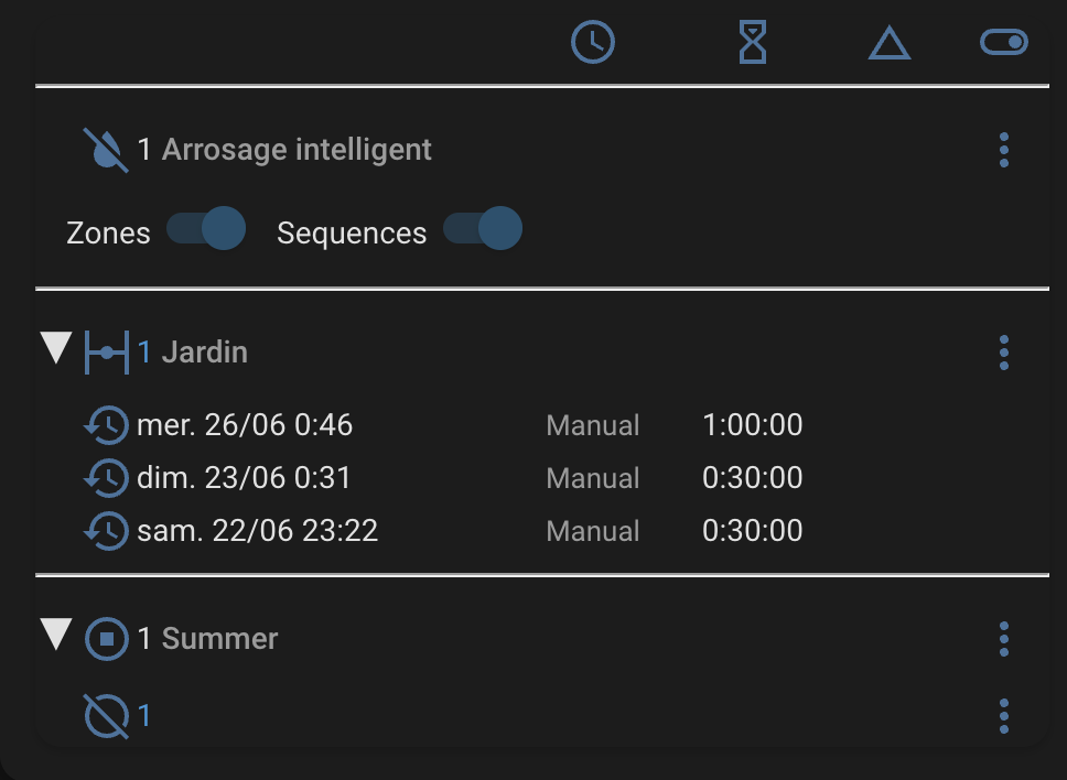

J’utilisais Irrigation unlimited, mais elle ne marche plus et n’a pas d’erreur dans les logs ![]()
Voilà mon code :
irrigation_unlimited:
controllers:
all_zones_config: # <= Add these three lines <─┐
show: # <= to the configuration <─┤
timeline: true # <= for all zones <─┘
name: Arrosage intelligent
zones:
zone_id: jardin
maximum: '00:75'
entity_id: switch.arrosage
sequences:
- name: "Summer"
duration: "01:00"
# delay: "00:01"
schedules:
- time: "05:30"
weekday: [mon, wed, fri]
month: [jun, jul, aug]
zones:
- zone_id: 1
