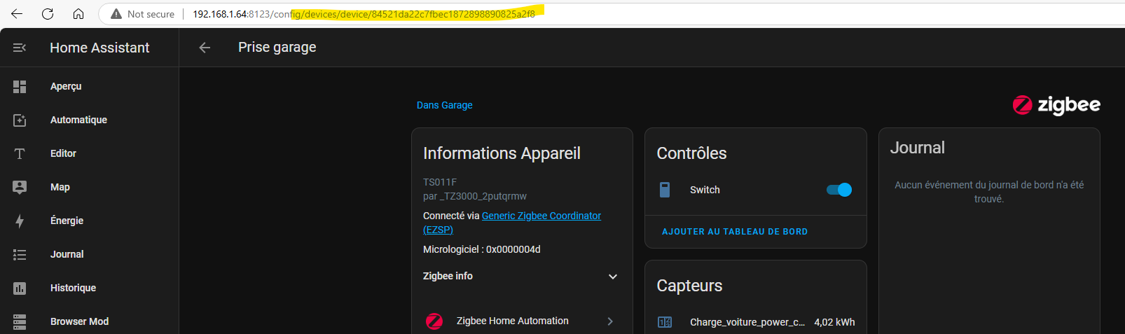

Quand tu vas dans Appareils et Services, puis que tu sélectionne le device en question, il me semble que l’id est la fin de l’url:
Merci pour ton retour, à priori ce n’est pas ça ^^ je ne sais toujours où ça se trouve mais ID correspond à l’index d’intégration dans ZHA donc j’ai compté et trouvé lol
Si quelqu’un peut me donner l’info ou trouver c’est index plus rapidement je suis preneur

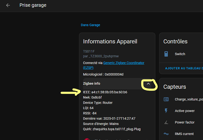

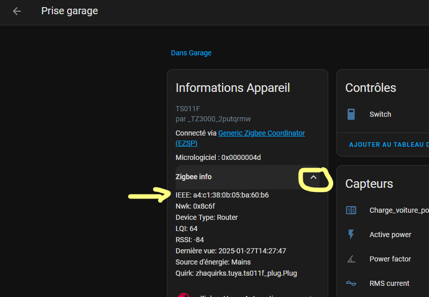

Re-bonjour,
Sur la page du device, lorsque tu clicques sur « Zigbee info », il me semble que tu as le IEEE:
Yes, ça j’ai trouvé mais il me manque {endpoint_id}

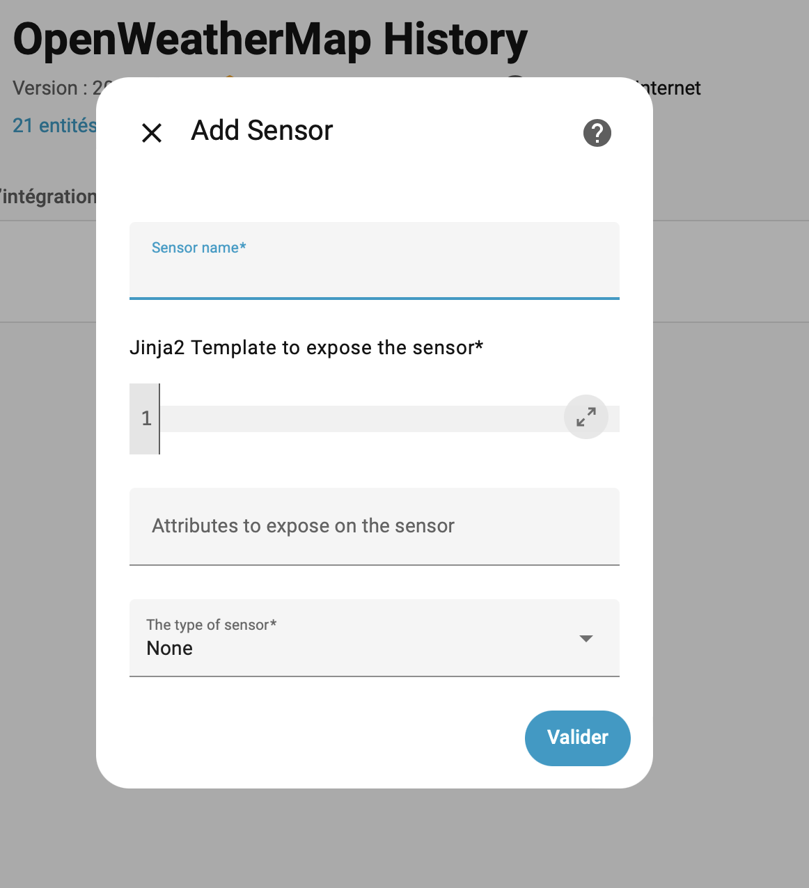

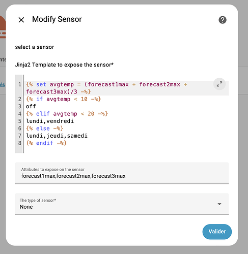

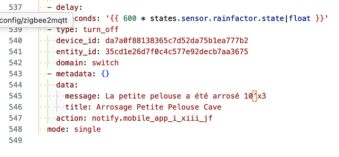

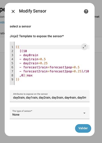

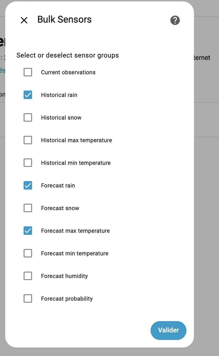

Bonjour, Après avoir essayé plusieurs intégration d’irrigation, je suis passé à une solution mixte : Une automation qui prend ses data depuis une integration MÉTÉO. Je veux juste partager la méthode car elle me donne satisfaction et pourrait faciliter la chose à d’autres débutants HA. Donc installation des intégrations openweathermap et openweathermaphistory pour avoir un peu d’historique des précipitations, et des prévisions pour les jours à venir. Dans openweathermaphistory (Paramètres/Intégrations/ Openweathermahistory ) → icône réglages → sélectionner des bulk sensor :
puis Add Sensor :

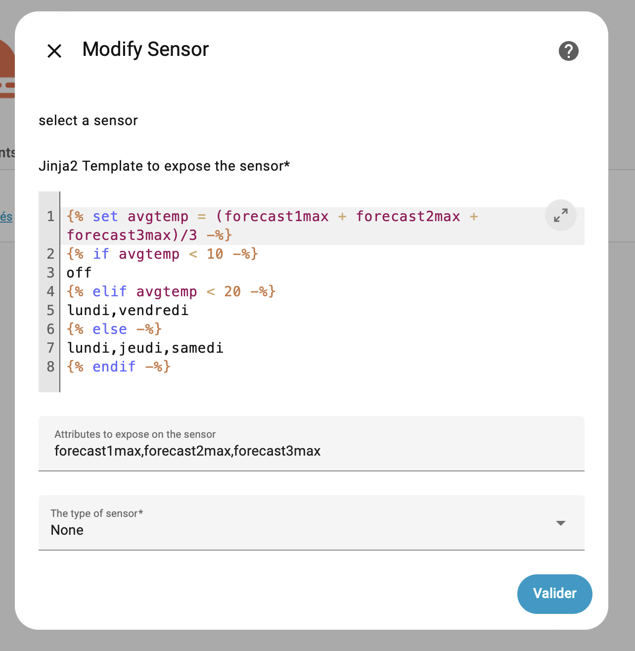

et aussi un autre (wateringday)

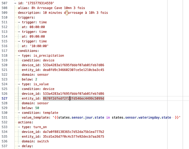

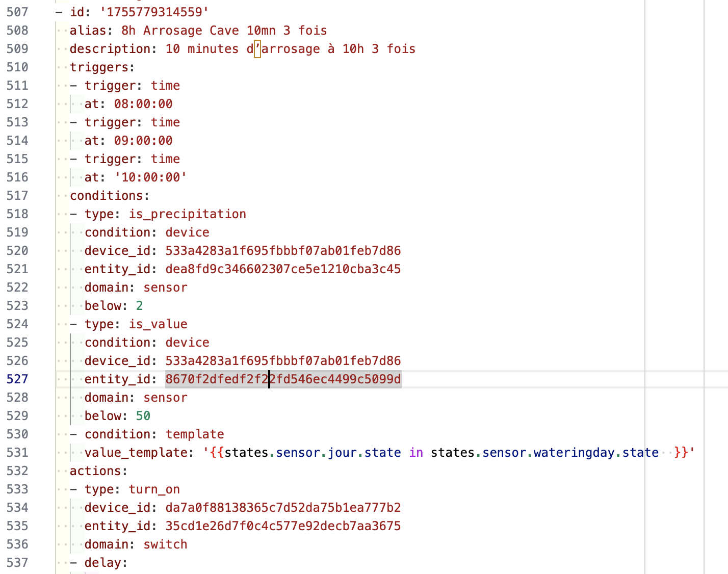

Puis j’ai ajouté un sensor template (Helpers = Entrées) dans configuration.yaml
(attention à l’indentation du texte)
template:
- sensor:
- name: "Jour"
state: "{{ ['lundi','mardi','mercredi','jeudi','vendredi','samedi','dimanche'][now().weekday()] }}"

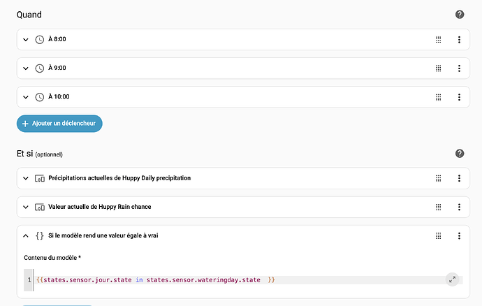

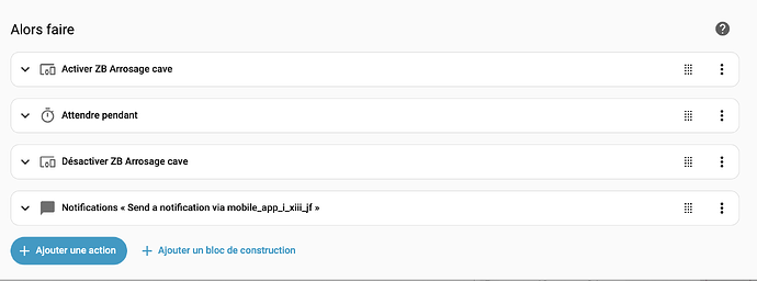

Puis créé l’automation avec l’UI

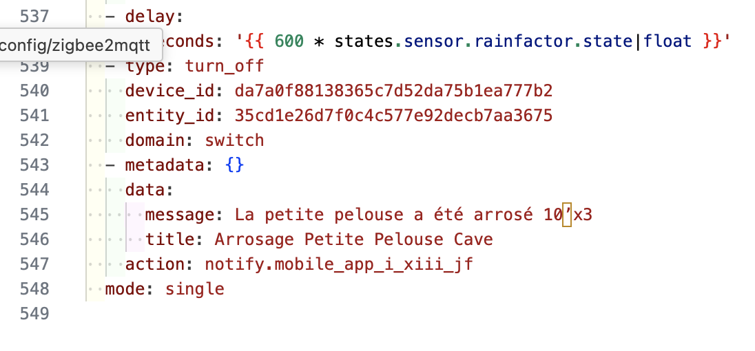

ce qui donne en yaml: (dans automations.yaml)
Si tout cela peut servir à quelqu’un, bon courage
