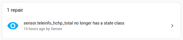

Je n'ai pas encore trouvé comment faire disparaitre ce message d'erreur, mon tableau de bord "Energy" est HS, et surtout, je ne sais pas si l'instabilité de mon système est dû à ça.

il faudrait ajouter un state_class à l'entité.

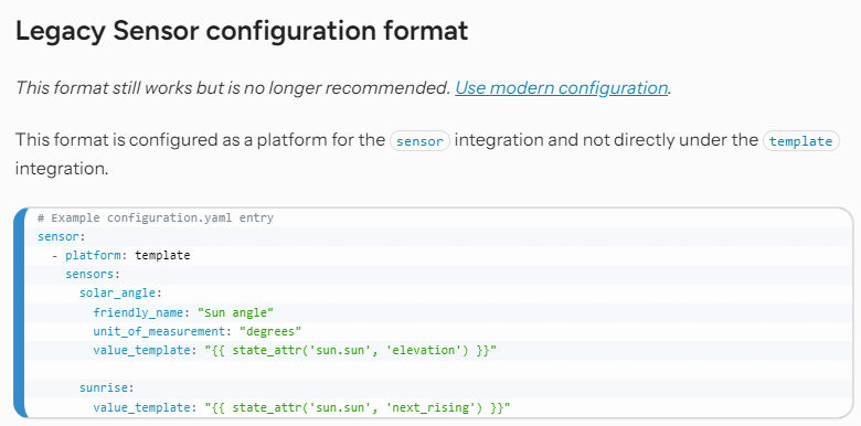

Le souci, c'est que tu utilises un template sensor avec l'ancien format, qui ne supporte pas le state_class.
Et qui n'est pas recommandé !

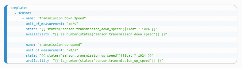

Il faut passer sur le nouveau format de template qui supporte le stat_class.
Regarde la doc, pour convertir sur le nouveau format, car il y a du changement dans la façon de le faire :

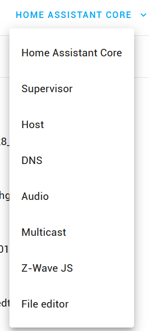

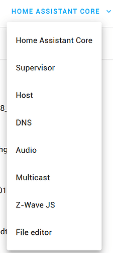

Je viens de retrouver un accès à mon UI. Tu me conseilles quels logs ?
Tu prends les logs complets, pas les résultats filtrés par addons Donc récupère les fichiers home-assistant.log et home-assistant.log.1
Je n'ai pas encore cherché comment me connecter en ssh, mais j'ai commencé à regardé les logs.
Pour HOST, j'ai le bluetooth qui semble posé problème mais ça ne devrait pas être critique...

Côté Supervisor, 1 seule erreur pour l'instant :

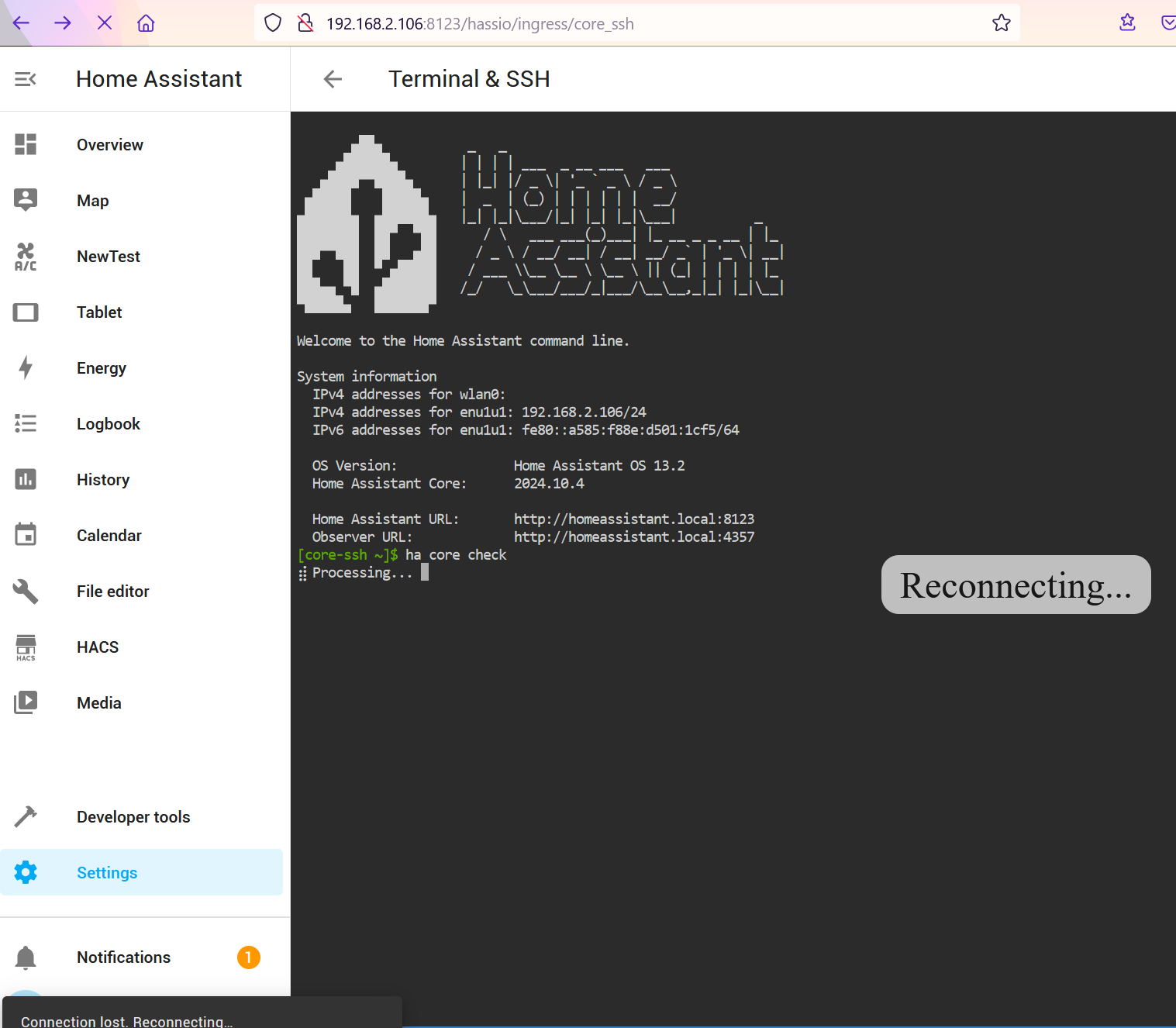

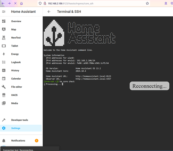

Je viens d'installer le plugin SSH, je fais un ha core check puis je regarde où trouver les fichiers que tu indiques.
Edit : je me suis connecté via le terminal en ligne et j'ai lancé lacommande ha core check et boum, encore...
Tu peux commencer par désactiver le Bluetooth.
Ça retirera un peu de charge sur ton pi.
Bien évidemment le check est long à faire… Donc processing, c’est pas une erreur

La commande ha core check est correcte ??
[core-ssh config]$ ha core check
Processing... Done.
Post "http://supervisor/core/check": context deadline exceeded (Client.Timeout exceeded while awaiting headers)
oui le check se termine bien
Jette un oeil au dernier message context deadline exceeded (Client.Timeout exceeded while awaiting headers) with HAOS 5.6+ · Issue #1108 · home-assistant/operating-system · GitHub
